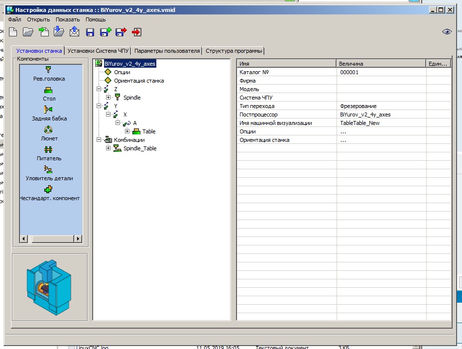

Добрый День,
решил попробовать разобраться с четвертой осью
Скопировал прикрепленные в первом сообщении файлы в C:\Program Files\SolidCAM2017\Gpptool
При создании новой операции должен же появиться новый станок?
или я не туда скопировал?
UPD:
появился
я скопировал в не правильную папку
UPD2:
появилось сообщение об ошибке
4x-1-1.jpg (5458 просмотров) <a class='original' href='./download/file.php?id=190853&mode=view' target=_blank>Загрузить оригинал (178.73 КБ)</a>
где подкрутить?
Последний раз редактировалось 1240 08 янв 2021, 16:48, всего редактировалось 1 раз.

1240 писал(а): ↑08 янв 2021, 16:24 Добрый День,
Здравствуйте.
Вы правильно скопировали все.
В создании новой фрезерной операции, в списке выбора системы ЧПУ, должен он появиться.
Если его нет, перезагрузите солид.
Спасибо. С уважением, Андрей.
https://www.youtube.com/channel/UCNxQjy ... subscriber

4x-1-2-3.jpg (5426 просмотров) <a class='original' href='./download/file.php?id=190873&mode=view' target=_blank>Загрузить оригинал (93.95 КБ)</a>
Какой ему скорости не хватает?
Меняю станок обратно на HAAS -считает нормально.
Скорости по осям увеличил

1240 писал(а): ↑09 янв 2021, 00:30 4x-1-2-3.jpg
В правке с gpp, 2 файла с одинаковым названием постпроцессора, откройте тот, который с изображением станка, там нужно добавить скоростей по каждой оси.
UPD:
появился
UPD2:
где подкрутить?
Скорость вращения шпинделя проверьте в этом же файле станка. Там по моему минимальная скорость стоит 6000 об/мин, а вы задаёте меньше.

4x-1-1.jpg (5387 просмотров) <a class='original' href='./download/file.php?id=190877&mode=view' target=_blank>Загрузить оригинал (178.73 КБ)</a>
сообщение об ошибке полностью

скорости.jpg (5383 просмотра) <a class='original' href='./download/file.php?id=190878&mode=view' target=_blank>Загрузить оригинал (148.68 КБ)</a>
скорости тут менять?

1240 писал(а): ↑09 янв 2021, 11:35 скорости.jpg
Да, здесь.
Посмотрите видео от cncckill. Там много интересного про постпроцессор и работу солидкам.
