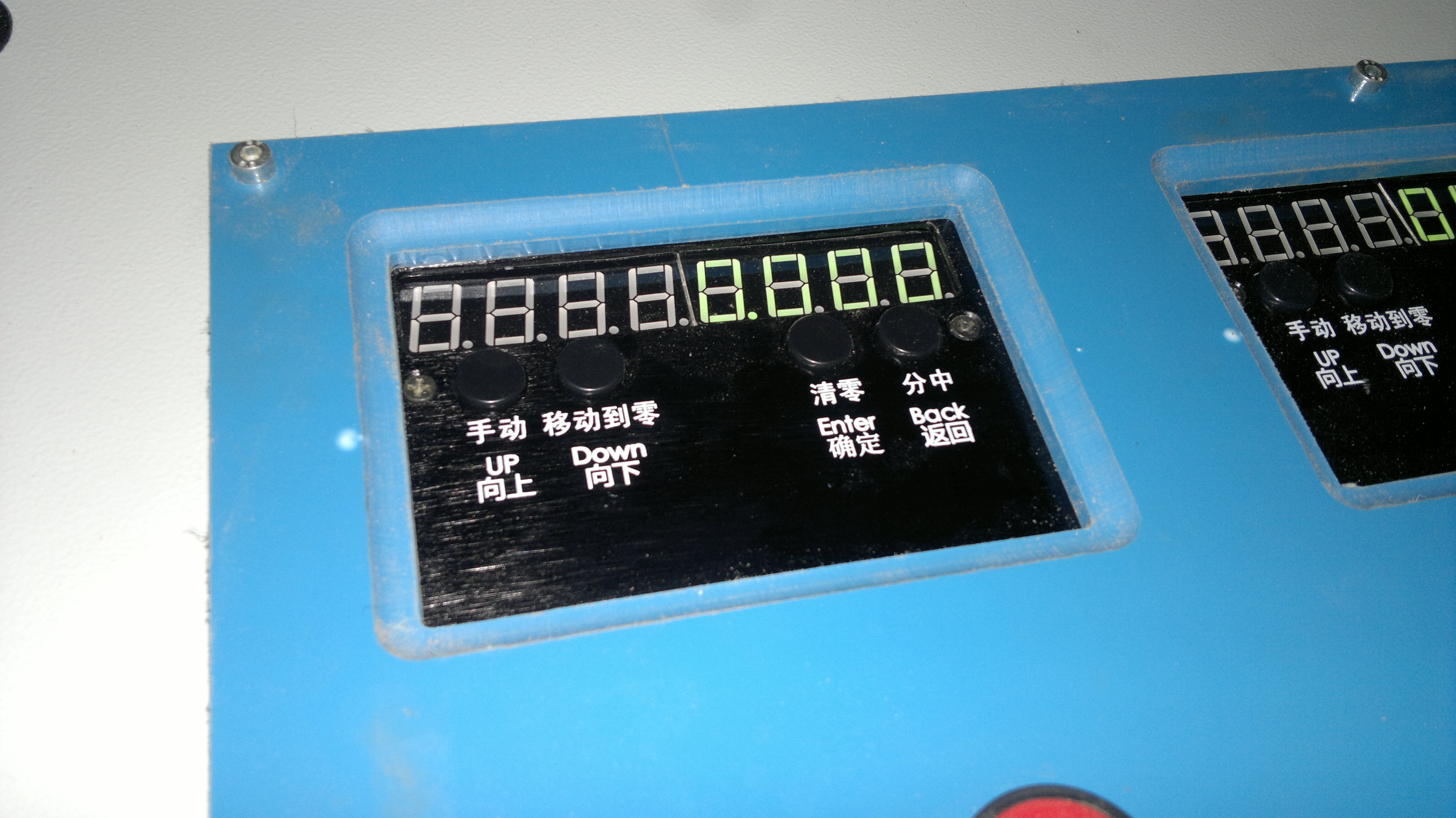

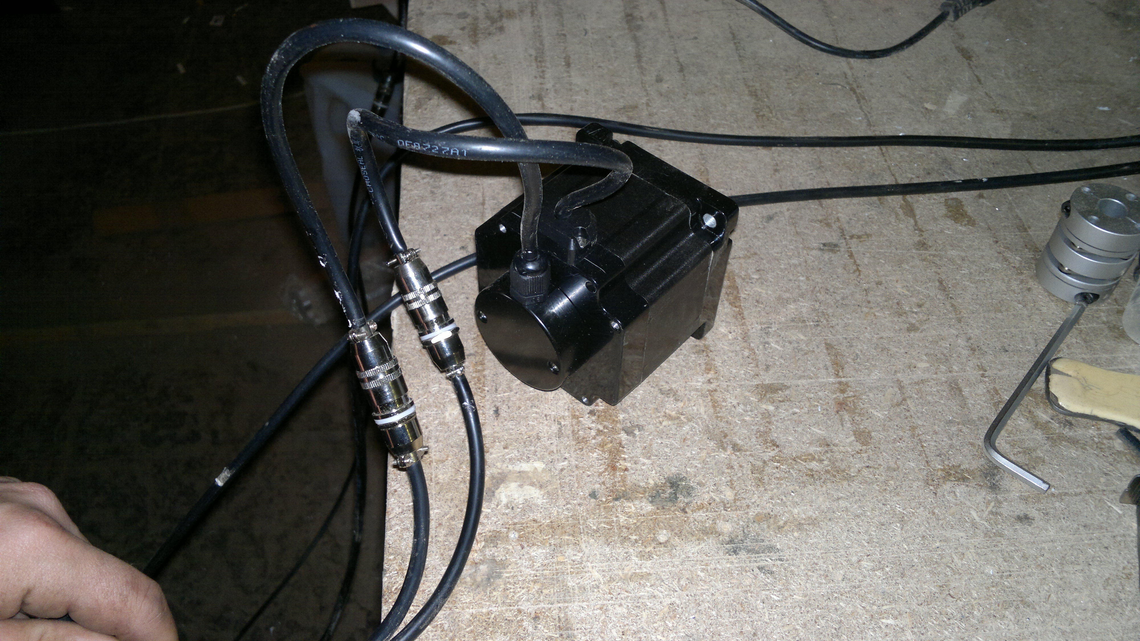

вот сегодня поигрался с шаговиком с энкодером
завтра постараюсь выложить видео. ну а так пробывал останавливать двигатель до пропуска шага он срывался бросал и он быстро нагонял. и всегда возвращался в ноль. на видио будет более понятно, но вот покачто фотографии

Re: Обратная связь ЧПУ с ШД
можно поподробней про электронику.
драйвер для шагового двигателя внутри чудо-коробочки или нужен отдельный?
можно пид настраивать?
сколько стоит?
сколько стоит?
partitio
- Новичок
- Сообщения: 14
- Зарегистрирован: 28 апр 2013, 18:52
- Репутация: 0
- Контактная информация:
драйвер отдельно сначало в коробочку потом в драйвер. коробочка настраиваеться под шговик, т.е. пиды скорости и ускорения и разрешение энкодера тоже настраиваеться. вот по стоимости чуть позже отвечу)))
partitio, ты бы коЁбочку разобрал и сфоткал что там за проц стоит
http://www.aliexpress.com/item/M079-Clo ... 65445.html
вот тут расписаноvovafed писал(а):можно поподробней про электронику.
китайская коробочка интересна тем что при помощи нее мож получится сделать обратку через линейки.
ды разбирал коробочки электроника затерта((( вернее чип какой затерто , а вот стоят две микруи памяти. да комплект поход только двиги 86 типразмер. и срыв я считаю когда стараюсь затормозить двигатель корЁбачка повышает ток и скорость пида для востонавления. цена ориентировочна на комплект (двигатель, драйвер, кробЁчка) 15 тысяч вечно деревянных, (двигатель 86*5А, драйвера кушают до 110 вольт переменку без всяких стабилизаторов)
