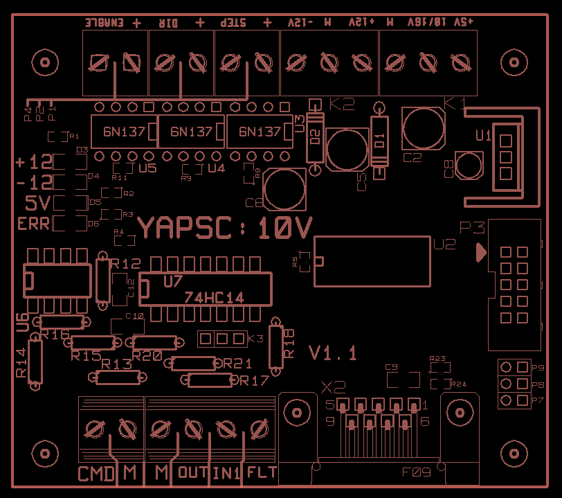

Проект YAPSC10V (Заказ печатных плат в Китае)
Impartial
Сообщения: 953
Репутация: 36
Re: Заказ печатных плат в Китае - чего они хотят?
Сообщение Impartial »
aftaev писал(а):о каком контуре идет речь? Покаж скринтош
О контуре платы. Он не всегда совпадает с видимыми проводниками. Могут быть какие нибудь загогулины без проводников.
Если еще попросят, то скажи чтобы контур провели по видимой меди. На основании контура они считают площадь.

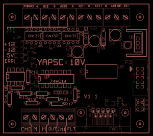

Yapsc10v он же Япсс "преобразователь" степ/дир в +-10в
Понял. Такое можно сделать на STM32. Например на STM32F100C8T6. На одной два канала получится ( там 2 ЦАП).
Выходной усилитель только надо придумать.
А какая максимальная частота степ нужна?

Файл контура.
yapsc-Contour_Pcb.zip
(688 байт) 443 скачивания

aftaev писал(а):У Яскавы 3000 об/мин 16535 энкодер
Это ни о чем не говорит. На мой взгляд нужно преобразовать частоту в напряжение с каким то масштабом.
Т.е. Нужно измерить частоту степ и выдать пропорциональное этой частоте напряжение. В теории не сложно, а на практике нужно поморочить голову с масштабированием преобразования. А исходники есть на этот япсс?
А что, в яскаве нет входов степ/дир?
Сообщения: 8340
Репутация: 1589
Сообщение nkp »

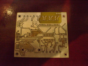

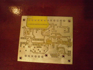

япс помнится до 1МГц обрабатывает...
сделал платку - хотел попробовать...
P4030069.JPG (2068 просмотров) <a class='original' href='./download/file.php?id=13986&mode=view' target=_blank>Загрузить оригинал (2 МБ)</a>
P4030070.JPG (2068 просмотров) <a class='original' href='./download/file.php?id=13987&mode=view' target=_blank>Загрузить оригинал (2.01 МБ)</a>

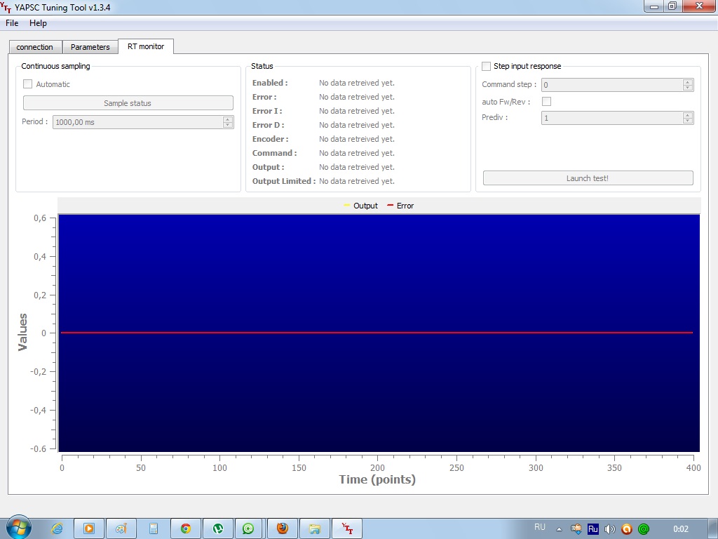

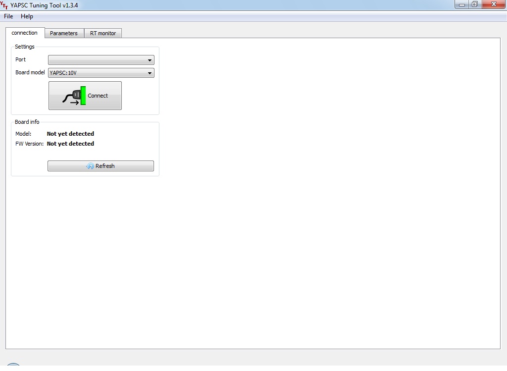

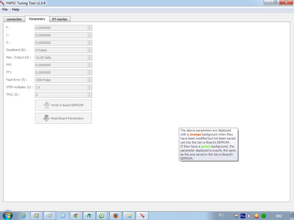

Сообщения: 34042
Вот программка настройки PID Япса. Пока ничего не подключено не активно.
Япсс 01.jpg (2067 просмотров) <a class='original' href='./download/file.php?id=13988&mode=view' target=_blank>Загрузить оригинал (56.22 КБ)</a>
Япсс 02.jpg (2067 просмотров) <a class='original' href='./download/file.php?id=13989&mode=view' target=_blank>Загрузить оригинал (93.32 КБ)</a>
Япсс 03.jpg (2067 просмотров) <a class='original' href='./download/file.php?id=13990&mode=view' target=_blank>Загрузить оригинал (114.87 КБ)</a>
Спец по Япссу ukr-sasha. У него станок давно на Япсе катается. Но он молчит как партизан. Его пытать нужно :hehehe:

Impartial писал(а): А что, в яскаве нет входов степ/дир?
Смотрите внимательнее.
yapsc_10v.PNG (2066 просмотров) <a class='original' href='./download/file.php?id=13991&mode=view' target=_blank>Загрузить оригинал (45.36 КБ)</a>

2cme писал(а):Смотрите внимательнее.
Что смотреть? Я не про эту плату спрашиваю а про привод яскава.
aftaev писал(а):Вот программка настройки PID Япса. Пока ничего не подключено не активно.
Серьезно сделано. А как эта плата с компом общается?

Impartial писал(а):А исходники есть на этот япсс?
Вроде как есть исходники на Си под MPLab
В архиве открытый проект. Все что есть
Impartial писал(а):А что, в яскаве нет входов степ/дир?
Все хитро. Есть сервы с "полным набором" а есть простые либо степ/дир либо аналоговые, или момент и тд.. или ток управление по сетке
Я набрал аналоговых недорогих. Их либо к ЕМС цеплять или Япсс пробовать :)
Сообщения: 34042
Re: Проект YAPSC10V (Заказ печатных плат в Китае)
Impartial писал(а):Серьезно сделано. А как эта плата с компом общается?
По СОМ RS232. В архиве есть что то типо программатора :)

aftaev писал(а):Все хитро. Есть сервы с "полным набором" а есть простые либо степ/дир либо аналоговые, или момент и тд.. или ток управление по сетке
Посмотрел исходники, скажи, а в яскаве, что, нет ПИД? Просто выходные усилители?
