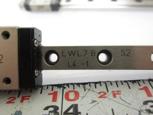

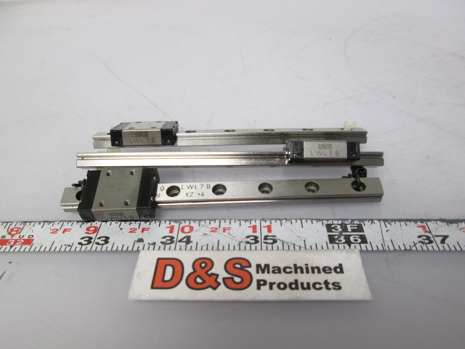

И у меня возник вопрос - А не бывает ли, случайно очень маленьких профильных рельсовых направляющих, или чего-то похожего?
В масштабе получается, что рельсы на портале шириной 3 мм, а рельсы движения портала шириной 5 мм.
Вот и думаю - может быть реально сделать их металлическими и действительно действующими? Это многое бы упростило.
Что то вроде вот таких: http://www.ebay.com/itm/Lot-of-3-IKO-LW ... 5d3ed21574
Но еще меньше.
