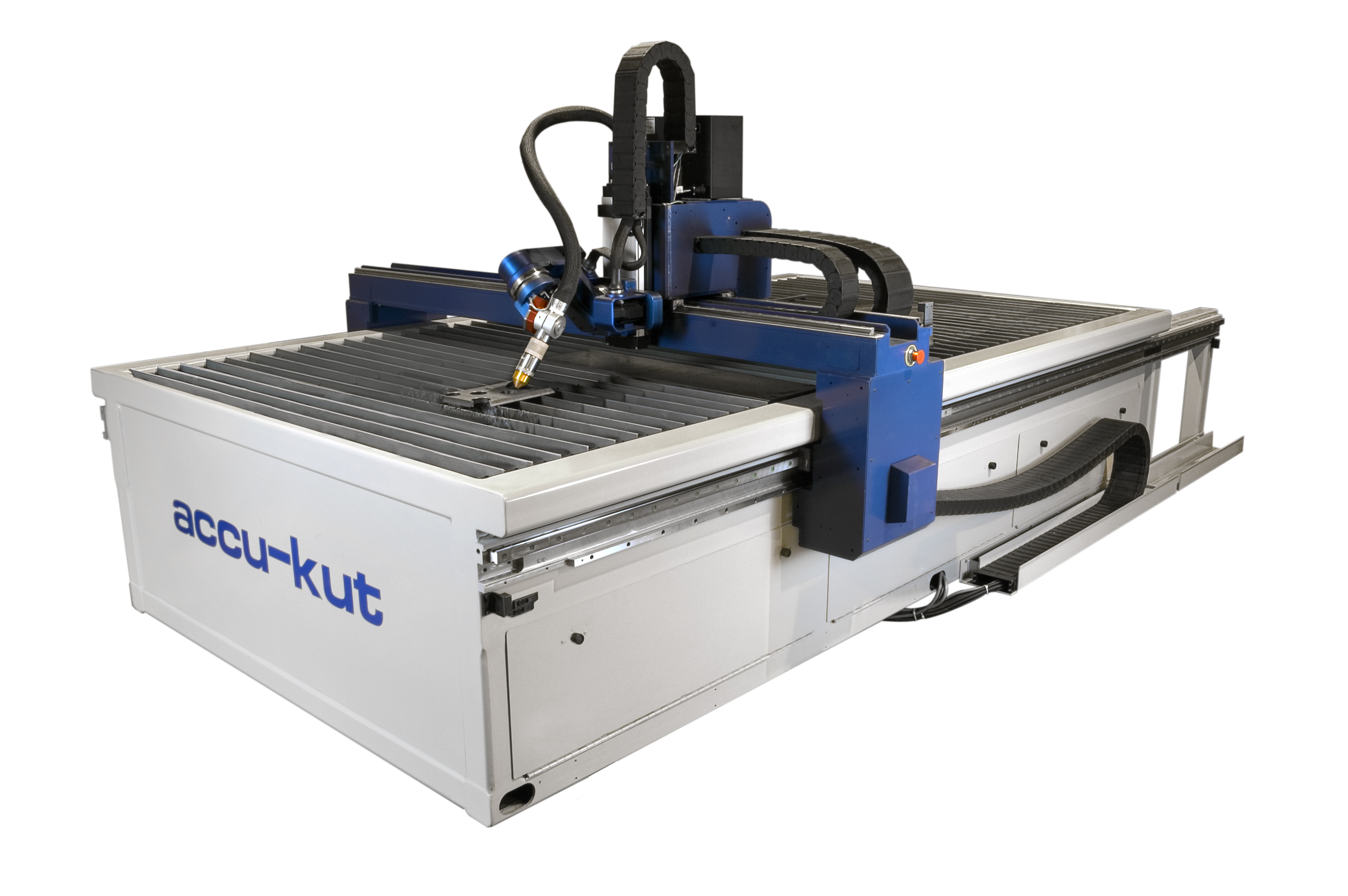

В общем - я все таки решил взять этот заказ (действующий макет станка).
Вот, появилось хорошее фото:
Accu Kut w bevel  0098 (5) от Дейла для дизайнера.jpg (2683 просмотра) <a class='original' href='./download/file.php?id=15249&sid=64b719cdb5f3588af1fe4f256a07be62&mode=view' target=_blank>Загрузить оригинал (1.4 МБ)</a>
И у меня возник вопрос - А не бывает ли, случайно очень маленьких профильных рельсовых направляющих, или чего-то похожего?
В масштабе получается, что рельсы на портале шириной 3 мм, а рельсы движения портала шириной 5 мм.
Вот и думаю - может быть реально сделать их металлическими и действительно действующими? Это многое бы упростило.
Что то вроде вот таких: http://www.ebay.com/itm/Lot-of-3-IKO-LW ... 5d3ed21574
Но еще меньше.
