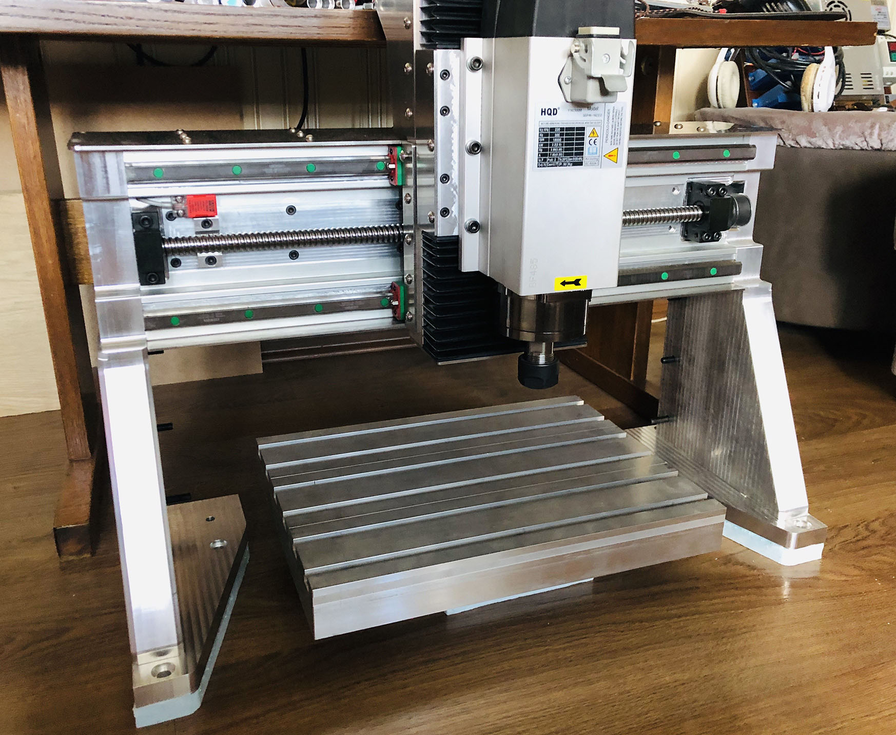

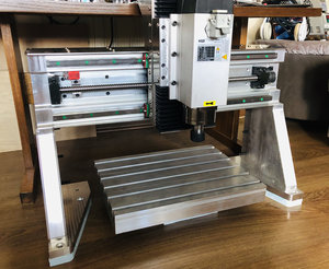

Сообщения: 2893
Re: Под кодовым именем "Бобр2"
Evgen91 писал(а):Фотки станка давайте уже!)
Так еще не готов. На сегодня вот что есть.
IMG_0241.jpg (7427 просмотров) <a class='original' href='./download/file.php?id=179946&mode=view' target=_blank>Загрузить оригинал (411.98 КБ)</a>

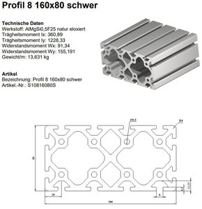

Профиля балки мне очень понравились. С хорошими характеристиками. + спецпрофиль под рельсы. Хорошее решение.
AL. Profil 8 160_80 hard.jpg (7400 просмотров) <a class='original' href='./download/file.php?id=179949&mode=view' target=_blank>Загрузить оригинал (67.22 КБ)</a>
Профиль 8 160x80 жесткий
Технические характеристики
Материал: AlMgSi0,5F25 анодированный
момент инерции I х: 360,89 см 4
момента инерции I у: 1228,33 см 4
момента сопротивления W х: 91.34 см
модуля Ш у: 155,191 cm³
Массы , кг / м: 13.631
Если Ultrus больше не продает, то можно еще взять тоже не плохое решение от Profcnc, считаю, что отличное решение, и вся фурнитура встанет без танцев с бубнами... + защита туда хорошо ложится...
Единственное, его размеров пока еще вроде нет... так что на какой профиль он хорошо сядет, пока не понятно...
ProfCNC_profil.JPG (7400 просмотров) <a class='original' href='./download/file.php?id=179950&mode=view' target=_blank>Загрузить оригинал (184.74 КБ)</a>

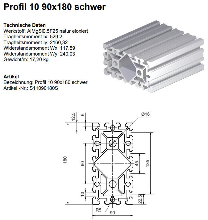

Если уже покупать новый профиль (кто будет делать похожий станок) , то еще можно взять самый жесткий 180х90мм, у него
Al. Profil 180_90 hard.jpg (7400 просмотров) <a class='original' href='./download/file.php?id=179951&mode=view' target=_blank>Загрузить оригинал (65.48 КБ)</a>
180х90мм
момент инерции I х: 529,2 см 4
момента инерции I у: 2160,32 см 4
против
160х80мм
Т.к. станок будет скорее всего довольно жестким, и провиса профиля тут на такой балке на обеих профилях скорее всего не предвидится, т.е. разницы какой профиль ставить - вроде нет, обеих хватит на мой взгляд...
По Х-ам, при фрезеровке, когда стол будет двигаться, как говориться "жесткости лишней не бывает", и тут на более толстом профиле, будет жесткости побольше 529,2см4 против 360,89см4, хотя может она "доп. жесткость" уже избыточна и не стоит переплачивать за функции от которых практического смысла ноль.
Повторюсь, профиля на балку станка которые выбрал автор - отличные! Хороший выбор. Я немного лирики добавил от себя, чтоб скушно не было :hehehe:

Hugo, что-то не вызывает доверия тонкая стеночка по центру у этого "самого жёсткого" профиля. Уж лучше пару крепких 90х90 скрутить и склеить..
Hugo
Сообщения: 1171
Репутация: 303
Сообщение Hugo »
Dimka писал(а):Hugo, что-то не вызывает доверия тонкая стеночка по центру у этого "самого жёсткого" профиля. Уж лучше пару крепких 90х90 скрутить и склеить..
Цифры замеров и веса на 1 метр вселяют уверенность:) При скручивании и склейке (секас еще тот :pssdoff: ), чтобы сделать ровно и хорошо, надо помучиться... Не факт, что это удастся без поверочной плиты и прочей измериловки. Схему скрутки тут многие пользуют, потому что другой профиль так просто не достать... Был бы широкий профиль в наличии, то зачем брать 2 маленьких и скручивать, логично же...
