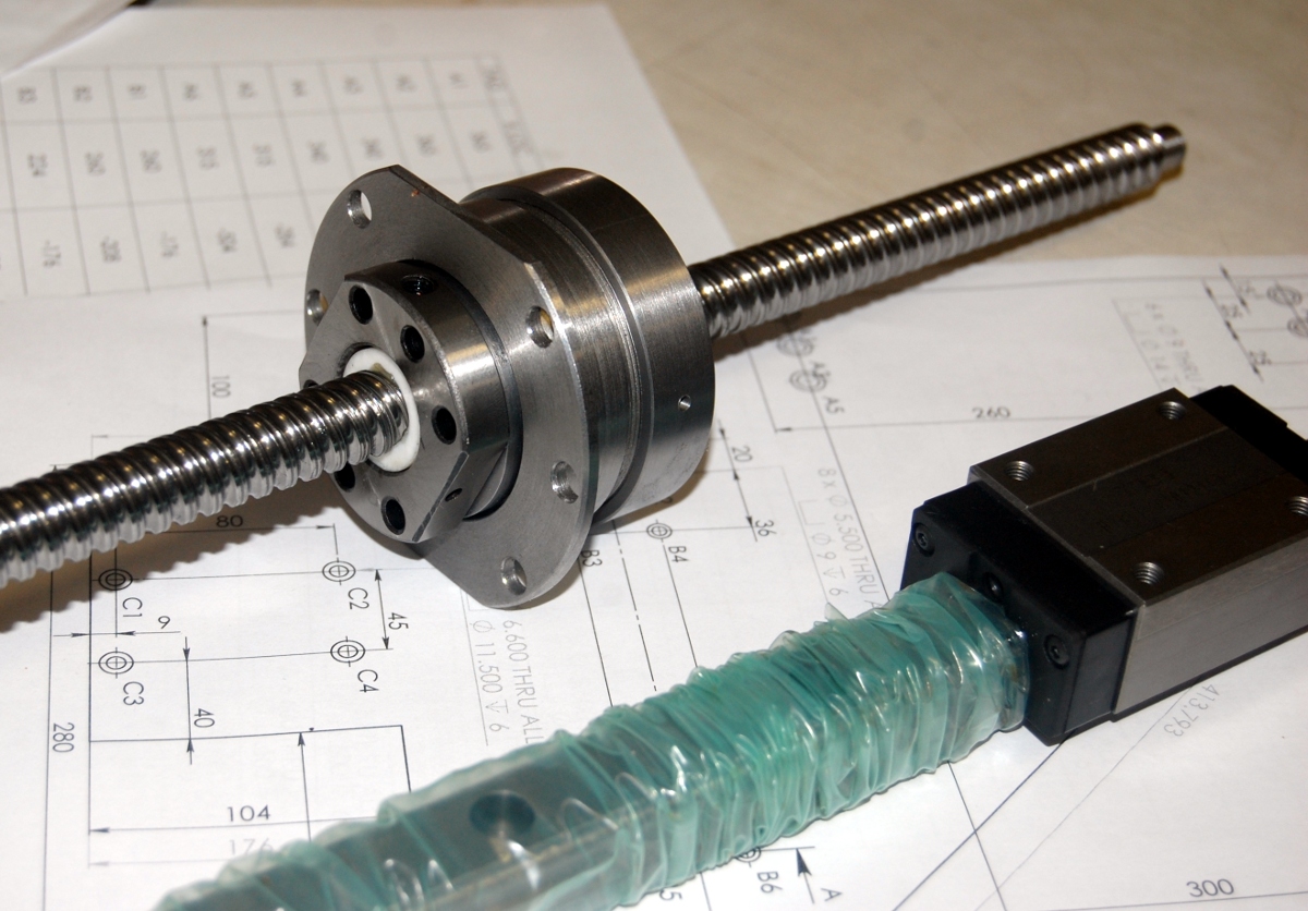

ходовая гайка стала толще!
DSC_3624.JPG (3106 просмотров) <a class='original' href='./download/file.php?id=13521&mode=view' target=_blank>Загрузить оригинал (425.2 КБ)</a>

Re: скоростной фрезер 900х2000
pkasy писал(а):ходовая гайка стала толще!
Это 1610? Какой подшипник внутрь запихал? :)

да, это 1610 с гайкой SFU1610 с координаты Z, одета специально "позырить" на допуски и посадки. все идеально.
внутри два подшипника, с регулировкой натяга. номер 80106

"потроха" вращающейся ходовой гайки.
все просто, но требует точности.

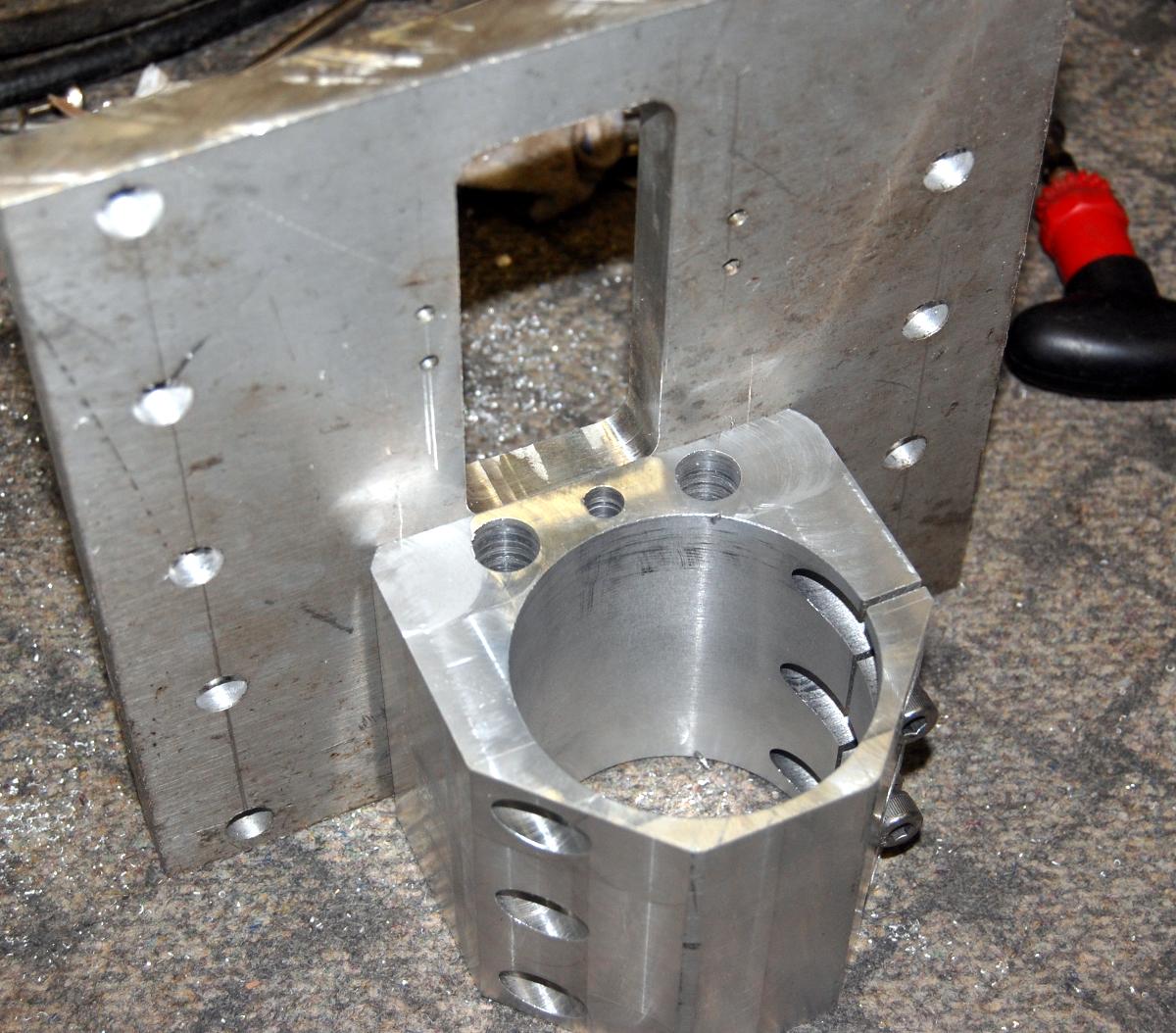

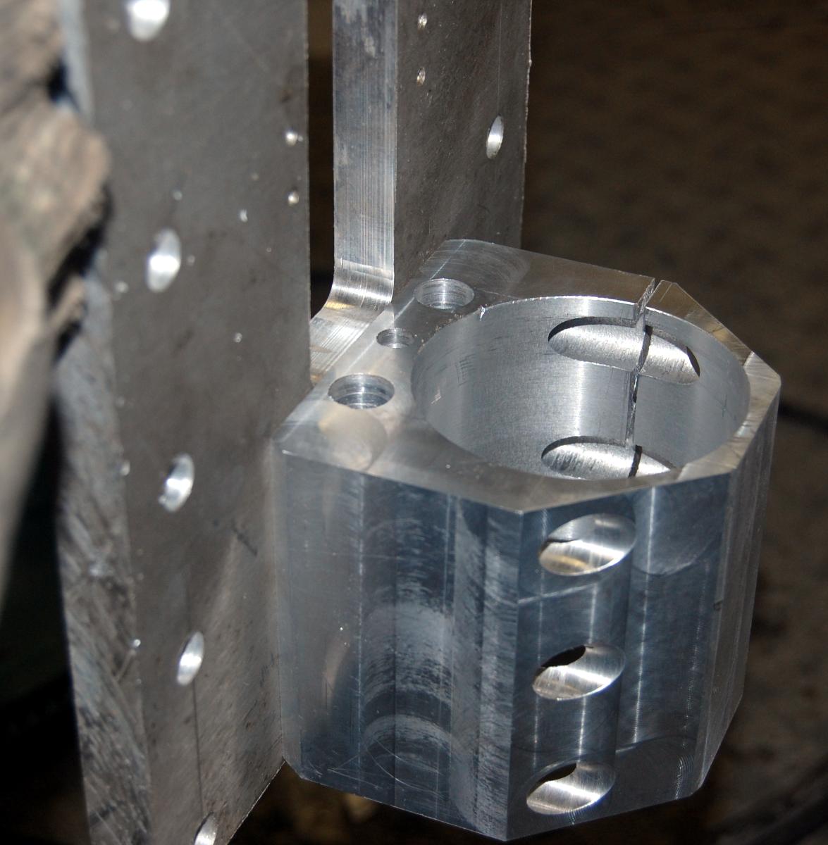

сегодня закончил плиту для крепления шпинделя.
любой фрезеровщик сделал бы это за час.
я убил 5. :lol:
горжусь собой. :D

PKM

pkasy писал(а):"потроха" вращающейся ходовой гайки.
подшипники обычные радиальные?
Сколько плита по весу вышла? Очень внушительно смотрится, особенно на станок по дереву :).
Что и правда подшипники радиальные?

про плиту - сам в шоке.
подшипники обычные.
швп обычные
шпиндель обычный
и прочее - все самое обычное!

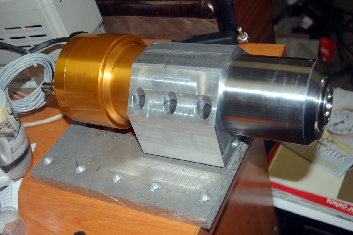

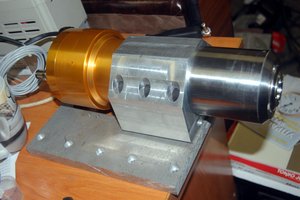

примерил шпиндель - ну, не такое уж все и большое! ;)

aegis
Сообщения: 3115
Репутация: 1810
Настоящее имя: Михайло
Сообщение aegis »
pkasy, гайку на вращающейся гайке (сори за каламбур) тупо в резьбу стопорные винты вгоняешь? а так правильно вообще делать?
нікому нічого не нав'язую.
Нормально. Для примера посмотри на опоры для ШВП - там гайки, стягивающие подшипники именно так и фиксируются.

Под этот винт делают вставку с проточкой под резьбу, чтобы резьбу не портить, и чтобы винт упирался в любом месте.
а не скромный вопрос можно, а что гайку сразу "прицепить" нельзя, например к порталу, нужно вот вся эта конструкция? или я чего то не понимаю

jeni00 писал(а):гайку сразу "прицепить" нельзя
это слишком примитивно. надо обязательно усложнить, иначе напишут "тупо прикрутил", а это неприятно.
pkasy
Сообщения: 1129
Репутация: 45
Откуда: Владивосток
Сообщение pkasy »
jeni00 писал(а):я чего то не понимаю
эта конструкция позволяет получить большие скорости на длинных винтах.
по другому - никак, так как возникает эффект "скакалки".
либо вращаем гайку, что правильно и с любой скоростью, либо винт, тогда ограничения из-за длины и диаметра и провисания ( неизбежного ).
все просто.
jeni00
Сообщения: 112
Зарегистрирован: 04 июн 2012, 22:29
Откуда: Волгодонск
Сообщение jeni00 »
pkasy писал(а):по другому - никак,
а можно поподробнее,а до какой длины винт можно крутить, где прочитать можно и коструктив так сказать пощупать, может эскиз кто нибудь накидает и как передается крутящий момент на гайку?
