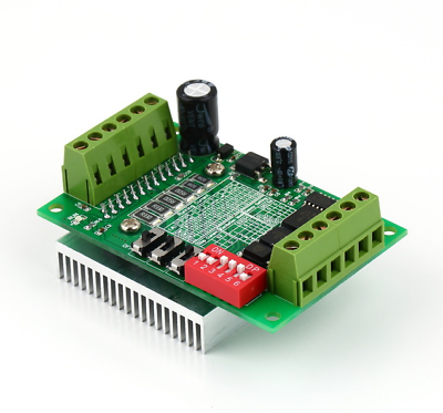

Предстоит скоро "оживлять" подобные древности, купленные очень давно.. Пока ветка жива и народ знающий их болячки не разбежался - спрошу:
Кроме запайки 2х конденсаторов читал ранее о замене смд резистора и конденсатора - каких?
Писали - не совпадает обозначение дип-переключателей - подскажите каких?
Драйвер как на фото.

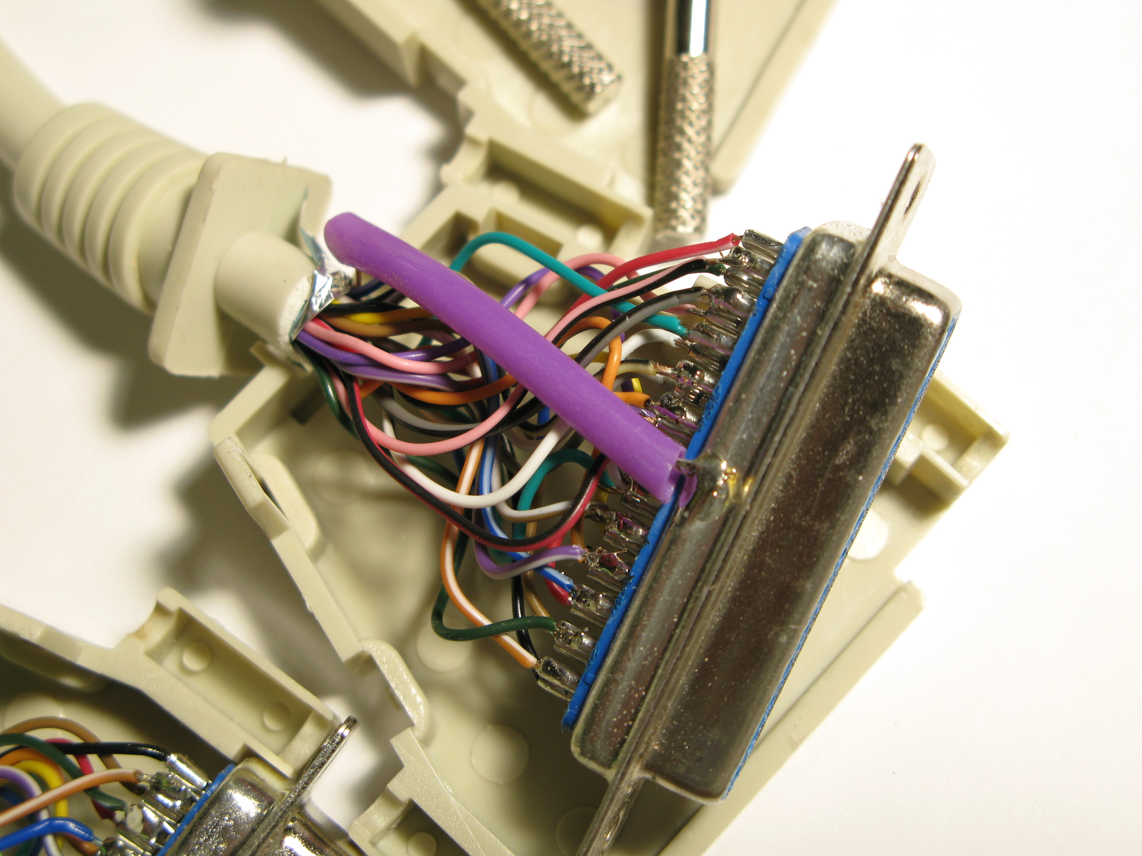

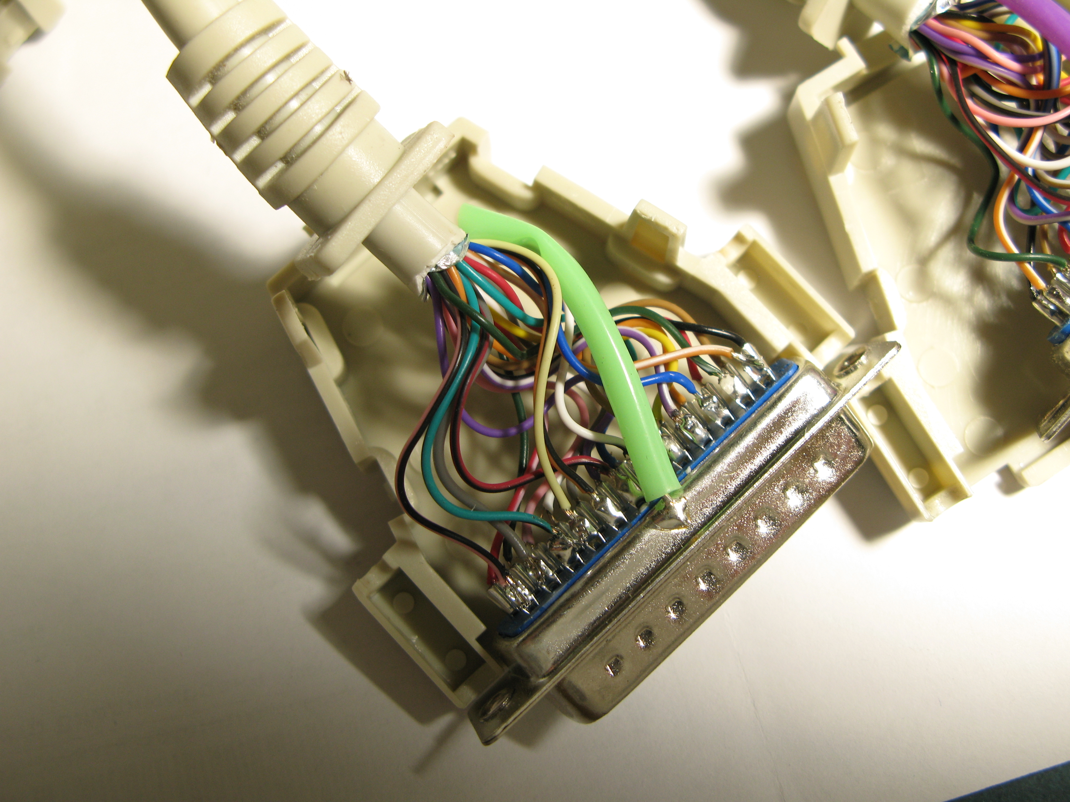

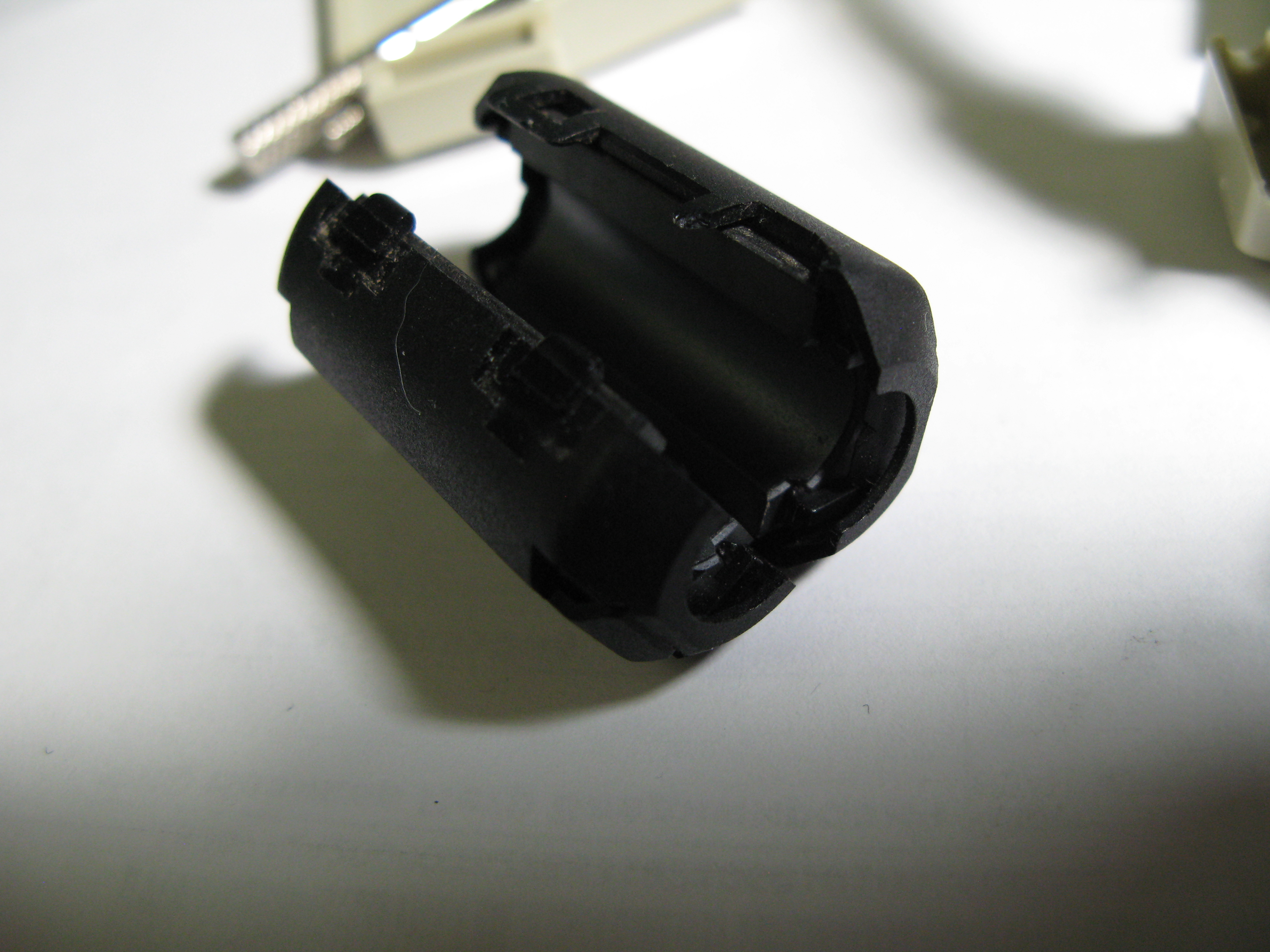

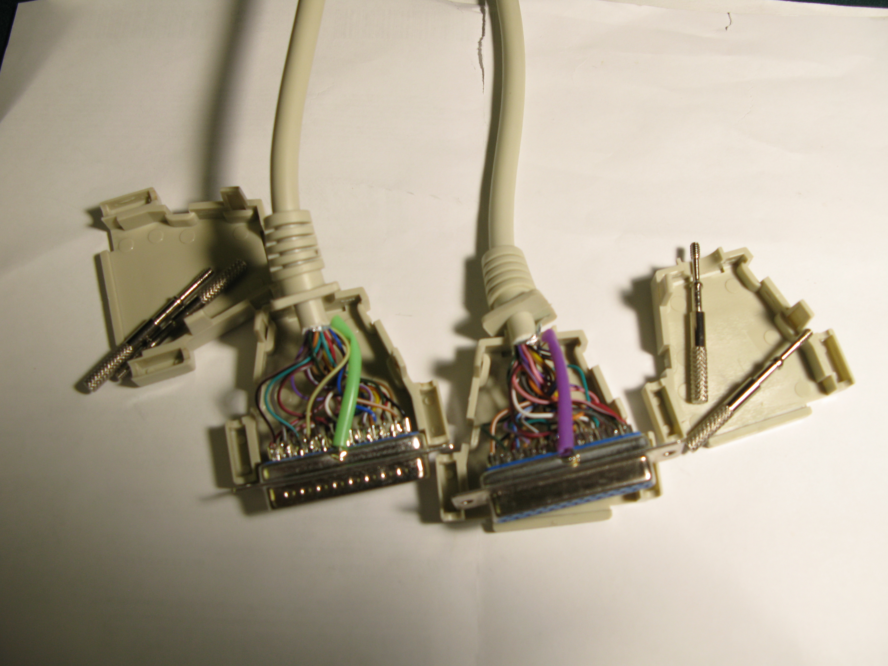

vit_rus писал(а):Можно фото вашего lpt кабеля?
Можно. На самом кабеле только надпись что он компьютерный до 300в 80град. Фильтр с другого кабеля, одевал, снимал - эффекта нет. Виток сделать в кольце не получается.

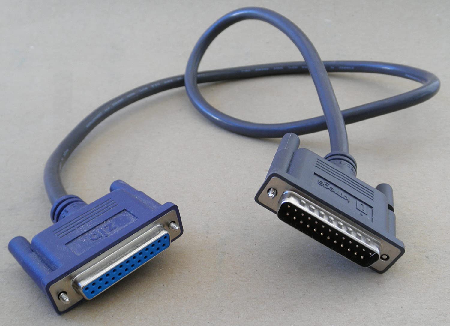

Кабель конечно не очень, экрана почти нет.
Поищите кабель от Zip Drive, хорошие кабели были. Спросите у знакомых сисадминов.
В качестве эксперимента, ногами не пинаем :hehehe: :
Если есть фольга для запекания, обмотайте ей кабель и обеспечьте контакт с металлической частью разъема с одной из сторон.Получится импровизированный экран.
Конденсаторы, можете спаять со второй вашей платы и повесить параллельно установленным на плате.

vit_rus писал(а):Кабель конечно не очень, экрана почти нет.
На фото плохо видно, но экран там есть. Он сплошной везде под оболочкой, и кончается там где начинается разделка кабеля. Открыты только места в разъёме.
vit_rus писал(а):В качестве эксперимента, ногами не пинаем :
Это первый эксперимент который я делал, не помогло :-) Фольгой обматывал сплошняком, доводил её до корпуса компа и там приклеивал скотчем.
