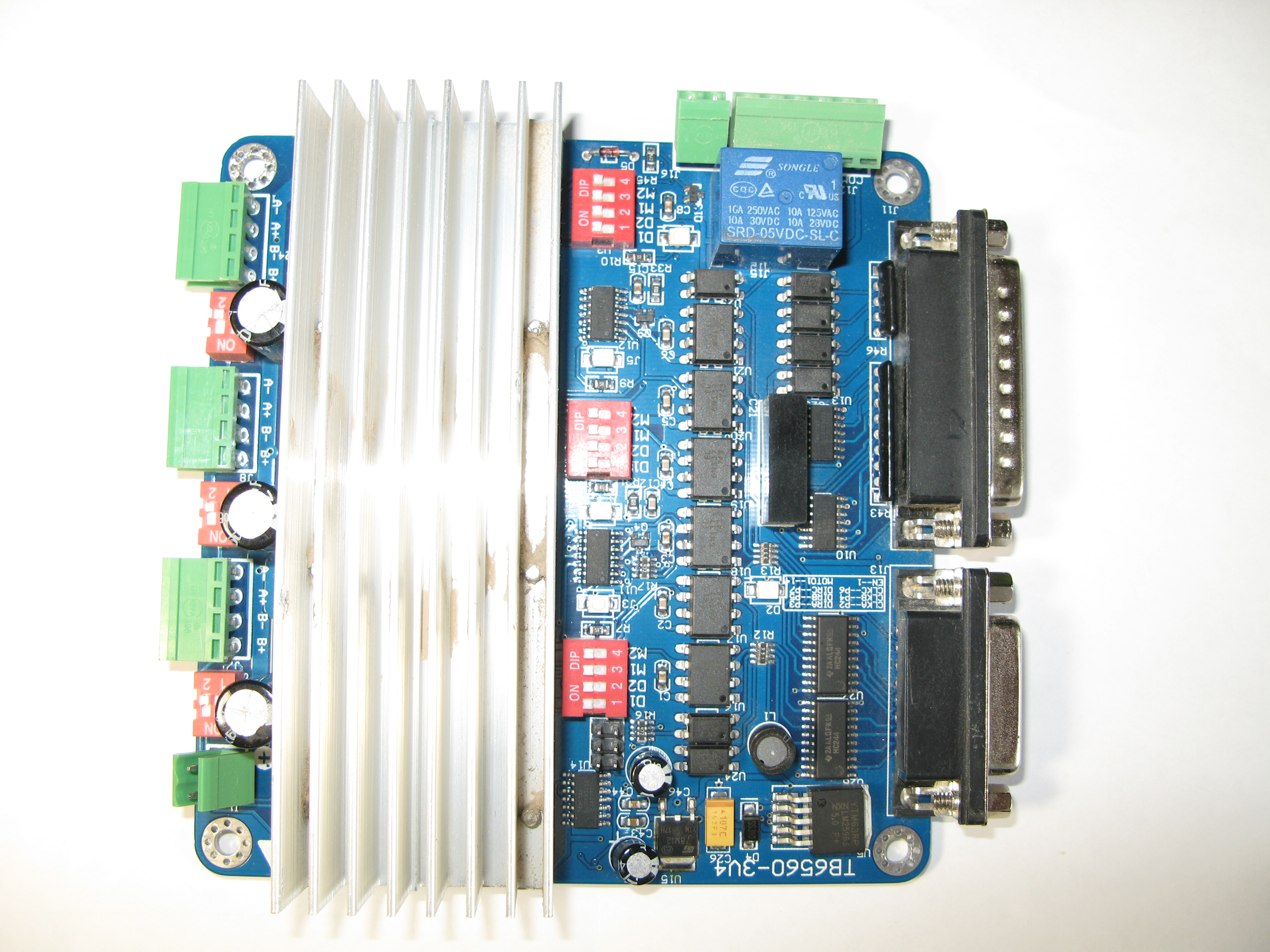

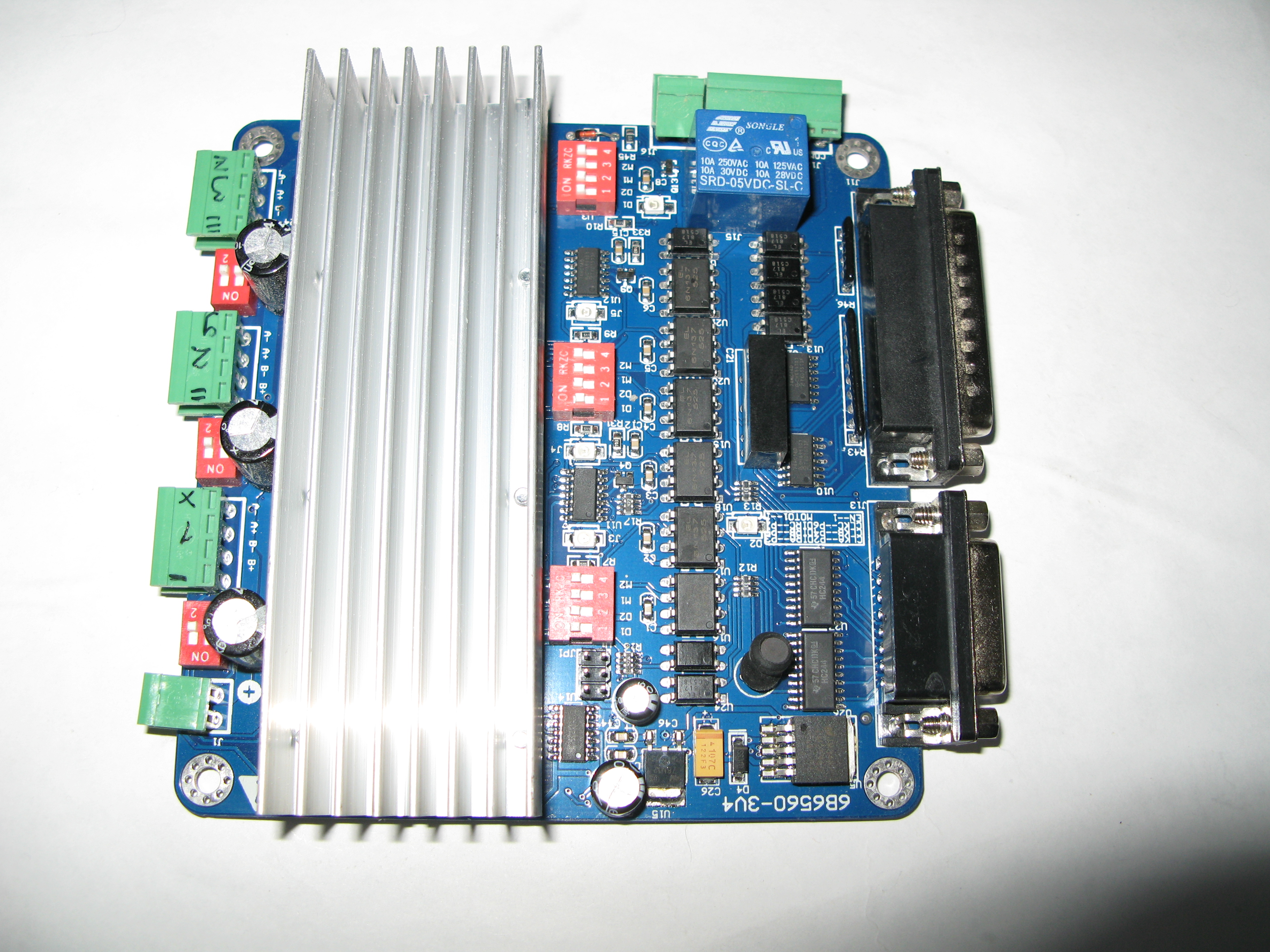

Плата вот такая http://shagcnc.ru/im...a17-4rg-60W.JPG , по крайней мере внешне. Блок питания другой, моторы побольше (но это уже и не важно, глюк даже без моторов).
В чём собственно проблема. Работает станок стабильно, ничего никуда не уплывает. Стоит включить рядом в розетку пылесос — возможен сдвиг, в 99% по z. Кстати глюк даёт только включение в розетку, если он уже включен и дальше уравлять им только движком на ручке, то никаких проблем нет. При этом станок и компьютер включены в пилот с рабочим фильтром, а подключаемое в том же помещении, но в другой пилот тоже с рабочим фильтром. Причём даже если подключается не какой то серьёзный потребитель, а просто настольная лампа с выкрученой лампой. Я включал даже просто голый провод от компьютера, всё равно в моменты подключения происходит мигание диодов показывающих сигналы по каналам. Делал заземление станку, компьютеру - разницы нет никакой. В самом станке плата стоит на изоляторах, на внешнюю стенку от разъёма управления идёт обычный короткий шлейф как в компьютере, включение напрямую ничего не меняет.
Я вытащил плату из станка, отвёл в сторону. Из всех проводов оставел подключенными только разъём с проводами от блока питания и кабель лпт-порта от компьютера. Далее запускаю компьютер и Mach. Кнопку ресета не нажимаю чтобы моторы не включились в удержание. Так вот если в таком режиме рядом включить что то в розетку, то видно мигание диодов которые показывают что проходит сигнал на движение по осям. Если подключить разъёмы моторов и нажать ресет (т.е. моторы встают на удержание и управляются кнопками), то моторы в этот момент дёргаются. Для эксперимента я подключал к другому компьютеру работающему от бесперебойника. На том компьютере нет мача, поэтому проверял во время загрузки компьютера. Там есть момент когда загрузка началась и подаются сигналы готовности на лпт-порт, но винда ещё не загружена. Так вот в этот момент плата так же успешно ловит малейшие изменения в окружающих проводах и моргает диодами.
Из экспериментов я нашёл только одну зависимость. При замыкании между (просто отвёрткой) собой металлических корпусов разъёмов на плате (в который включается кабель от компьютера и должен подключаться разъём пульта) помехи происходят во много раз реже. У меня сложилось впечатление что помехи ловит один из пинов разъёма пульта и влияет на работу платы, а примитивное экранирование снижает уровень помех. Такое возможно? Есть какой то способ заблокировать этот разъём? Может перемычку поставить, или ещё что то? Может заглушку какую нибудь? Честно говоря нигде не смог найти описание пульта и что он делает какими сигналами. Нашёл только описание подобной платы, но местные правила не дают вставить писание. Там есть распиновка разъёма, но я не очень понимаю какой функционал у пинов на которых написано про отключение и обмен данными с компьютером. Вот этот The exchange of manual and PC control на втором пине и вот этот Enable на восьмом .
Что касается работы станка, то в отсутствие включений выключений чего либо рядом проблем нет. Работает стабильно, ничего никуда не уплывает.
Что то совсем голова пухнет. Сейчас плату запитал от отдельного аккумулятора, компьютер от бесперебойника и бесперебойник отключил от розетки. Т.е. 220 вообще никак не касается платы, вся проводка станка отключена от платы и плата вообще не в станке. К плате подключено только питание от аккумулятора и кабель лпт от компьютера. И даже в таком виде он ловит помехи. Там какой то встроеный приёмник что ли стоит? Прям смех сквозь слёзы... Видимо искать на барахолках платы для замены будет дешевле и быстрее...

Попробуйте заменить кабель LPT на экранированный, скорее всего наводки идут на него. Можно попробовать ферритовые кольца на него повешать. Желательно сделать нормальное заземление станка и компьютера.

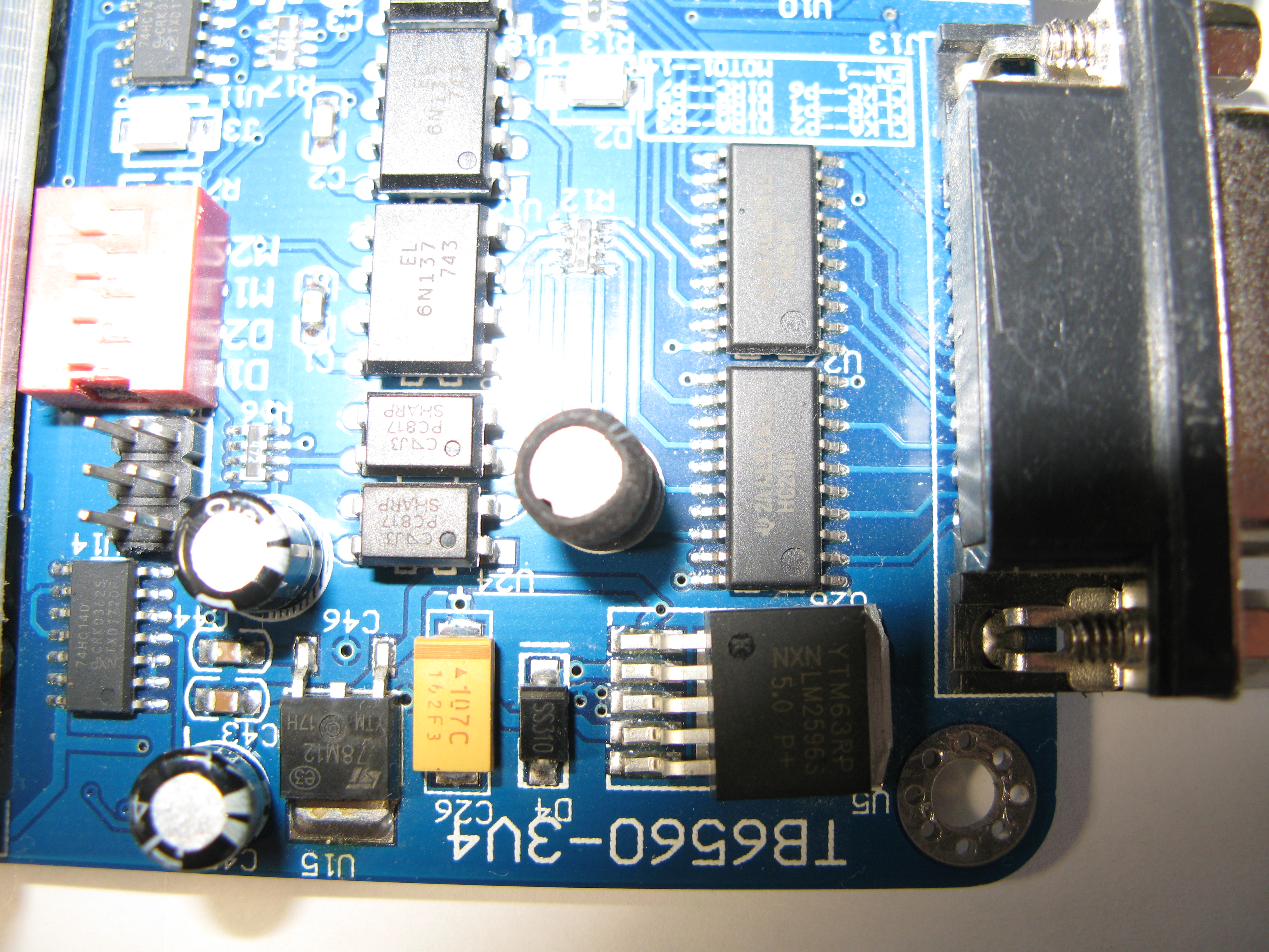

Можно фото Вашей платы (разъем пульта и микросхемы рядом с ним). Возможно неудачно выбран номинал подтягивающих резисторов на входах пульта.

vit_rus писал(а):Можно фото Вашей платы (разъем пульта и микросхемы рядом с ним). Возможно неудачно выбран номинал подтягивающих резисторов на входах пульта.
На это больше всего похоже. Плата один в один вот такая, только название TB6560-3v4. Расположение элементов, дорожек вообще один в один. http://shagcnc.ru/image/data/N2-CNC-KTB ... rg-60W.JPG
Не могу поять как фото своей прицепить...
Пётр
Сообщения: 35
Зарегистрирован: 15 окт 2017, 12:00
Настоящее имя: Пётр
Re: Помогите разобраться с помехами на TB6560-3V4
Сообщение Пётр »
Вот так попробую, это уже моя
IMG_7989.JPG (4075 просмотров) <a class='original' href='./download/file.php?id=179042&mode=view' target=_blank>Загрузить оригинал (3.54 МБ)</a>

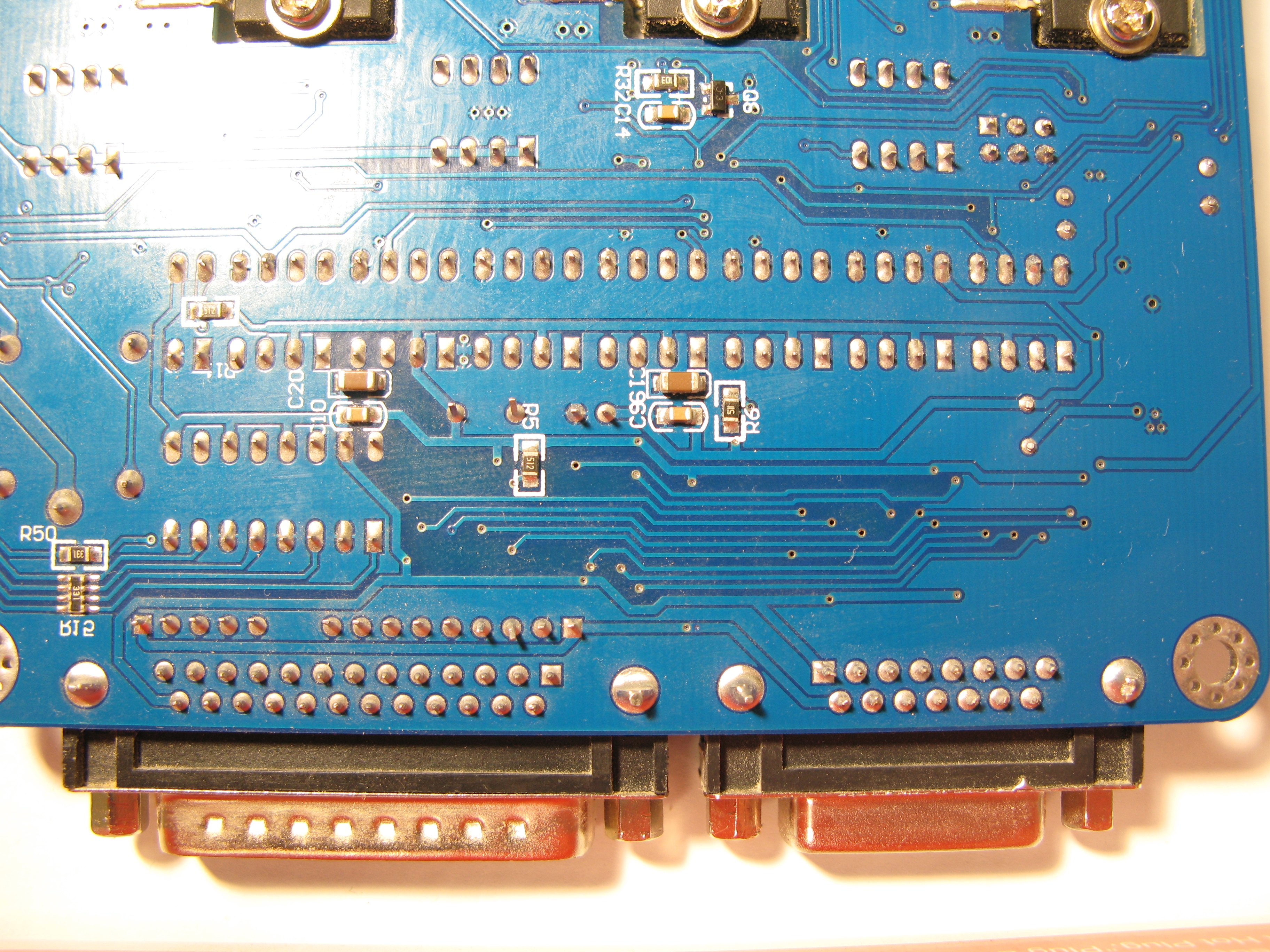

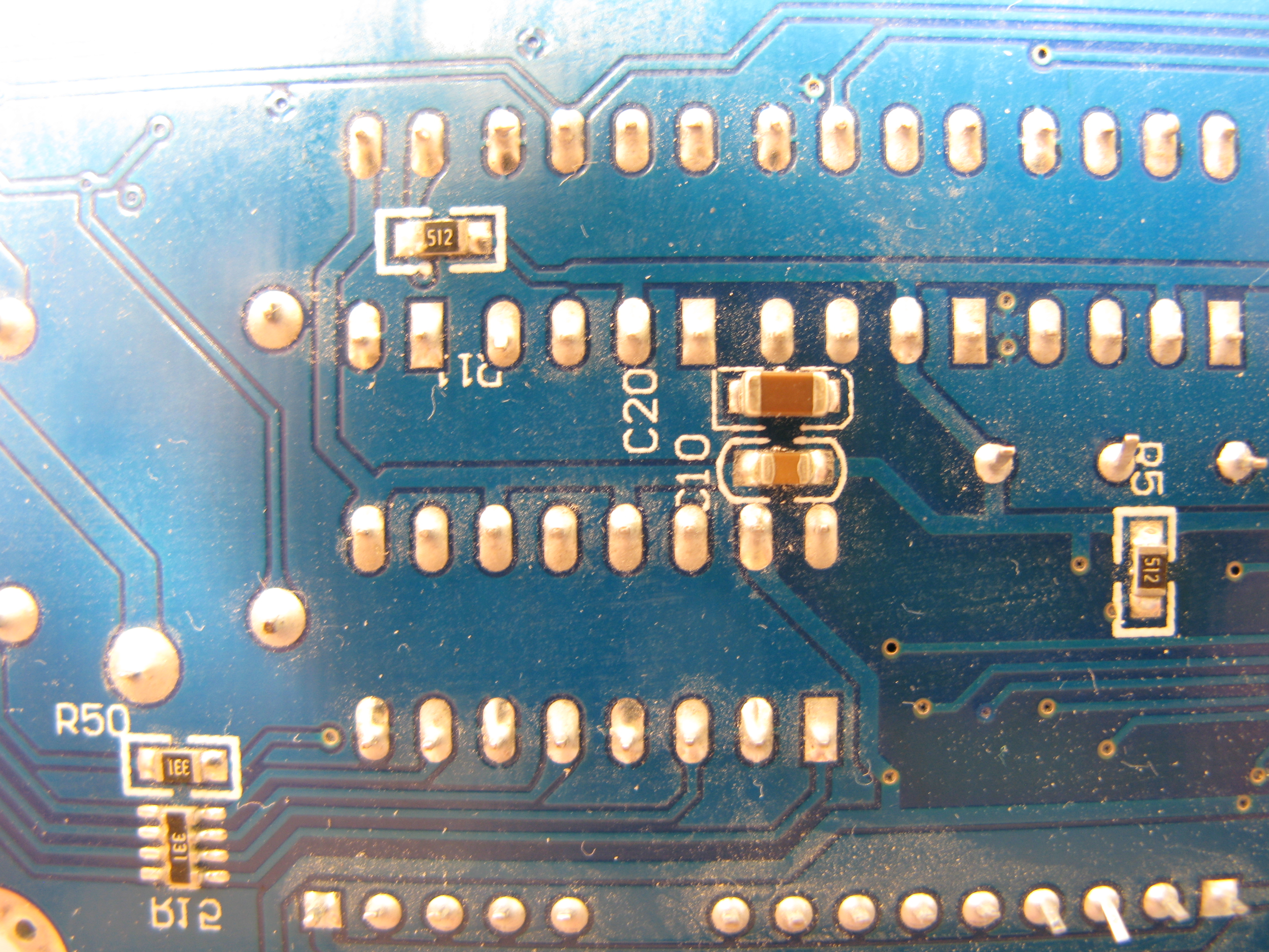

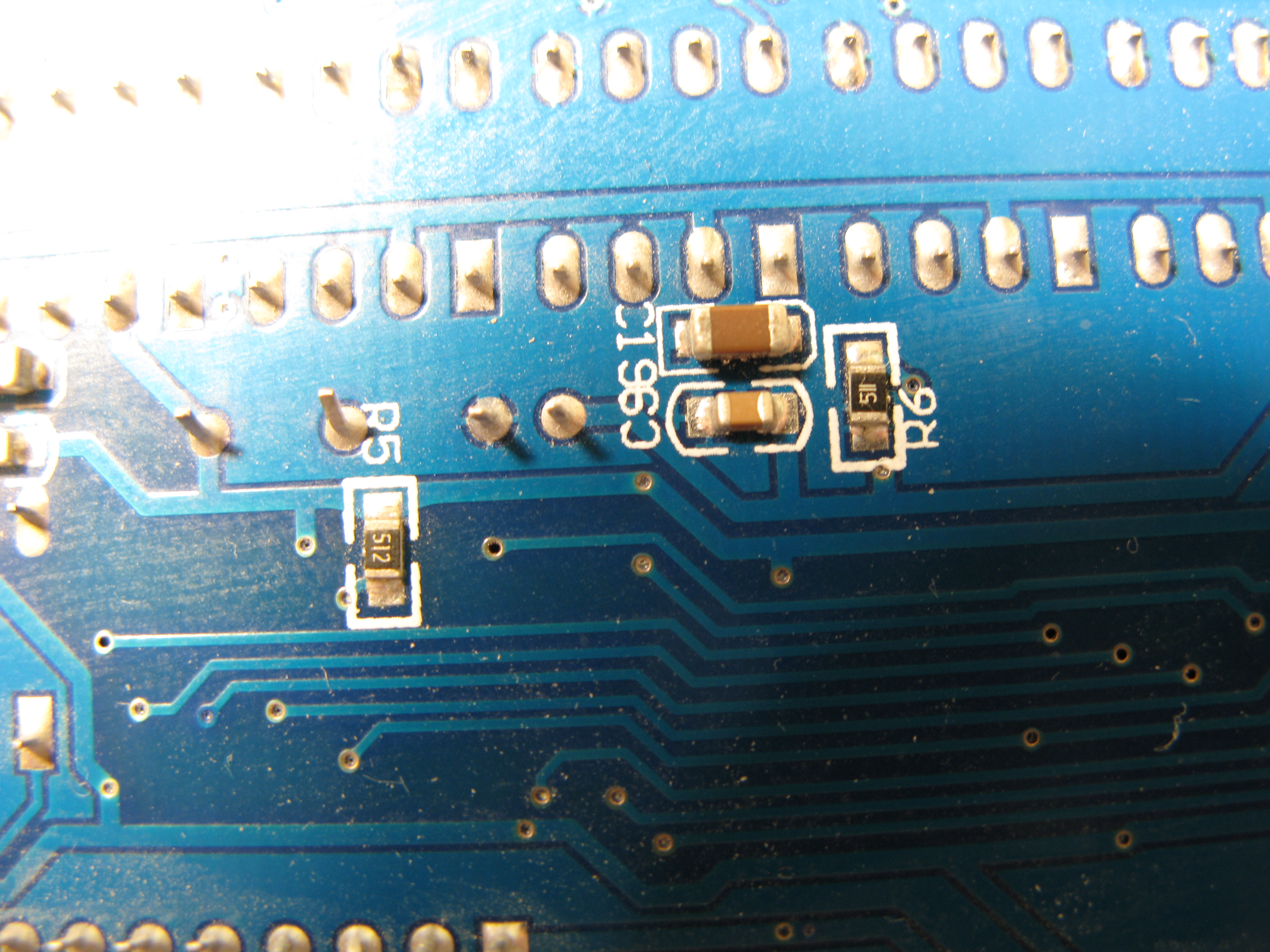

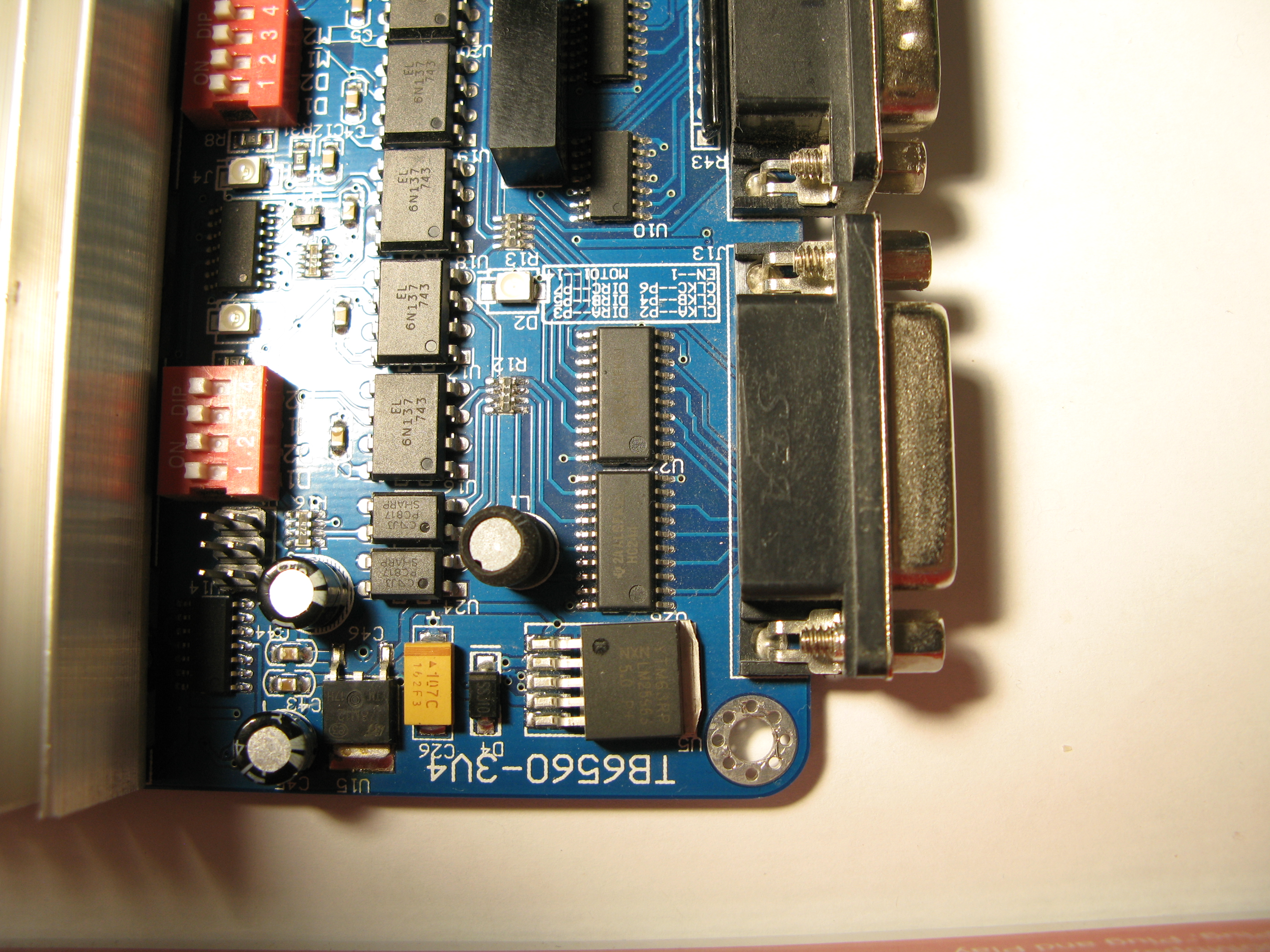

Можно крупнее вот это участок платы, не вижу номиналы резисторов.

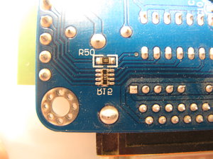

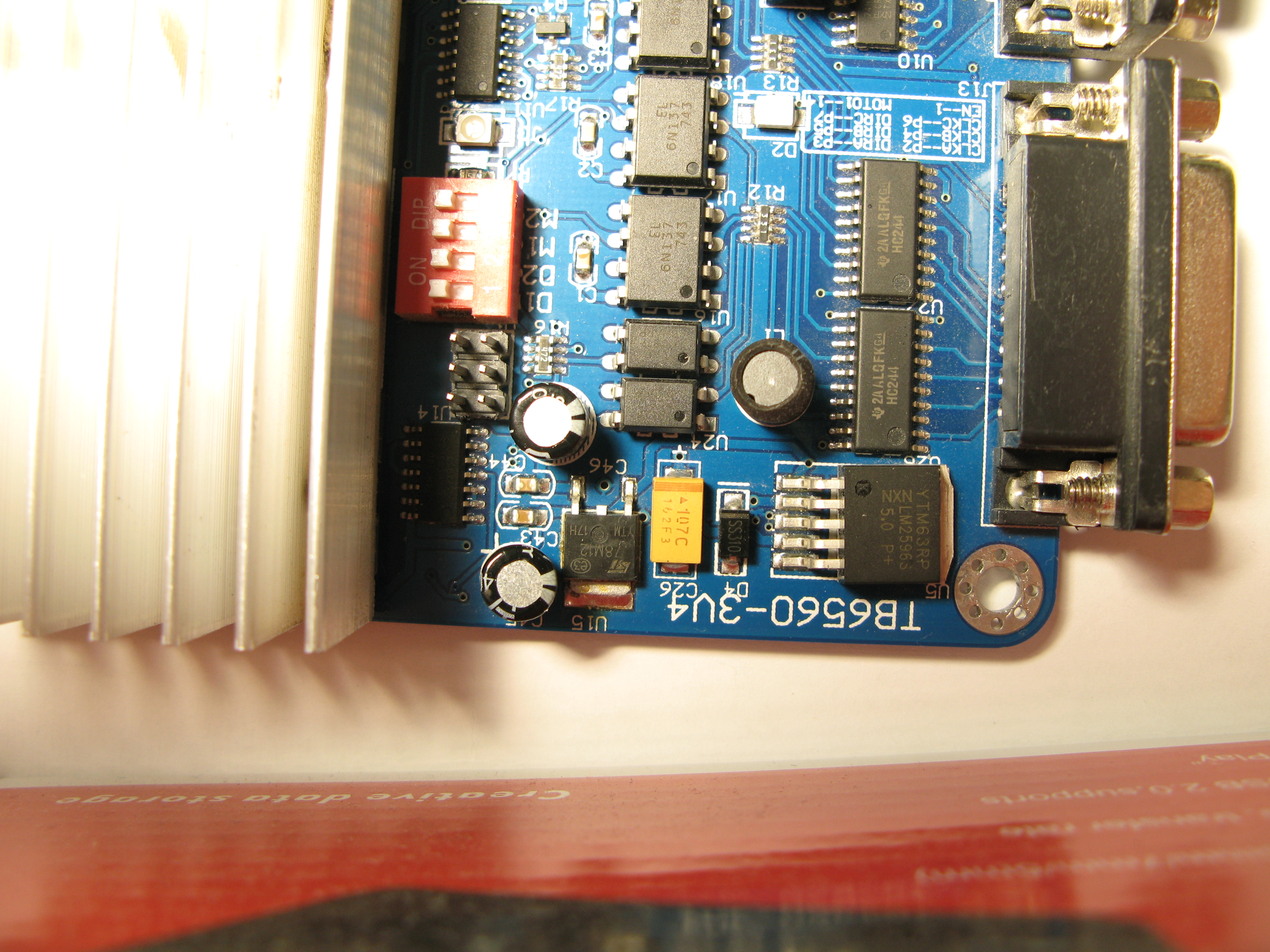

И обратную сторону платы под 15 пиновым разъемом.
1.jpg (4058 просмотров) <a class='original' href='./download/file.php?id=179046&mode=view' target=_blank>Загрузить оригинал (62.5 КБ)</a>

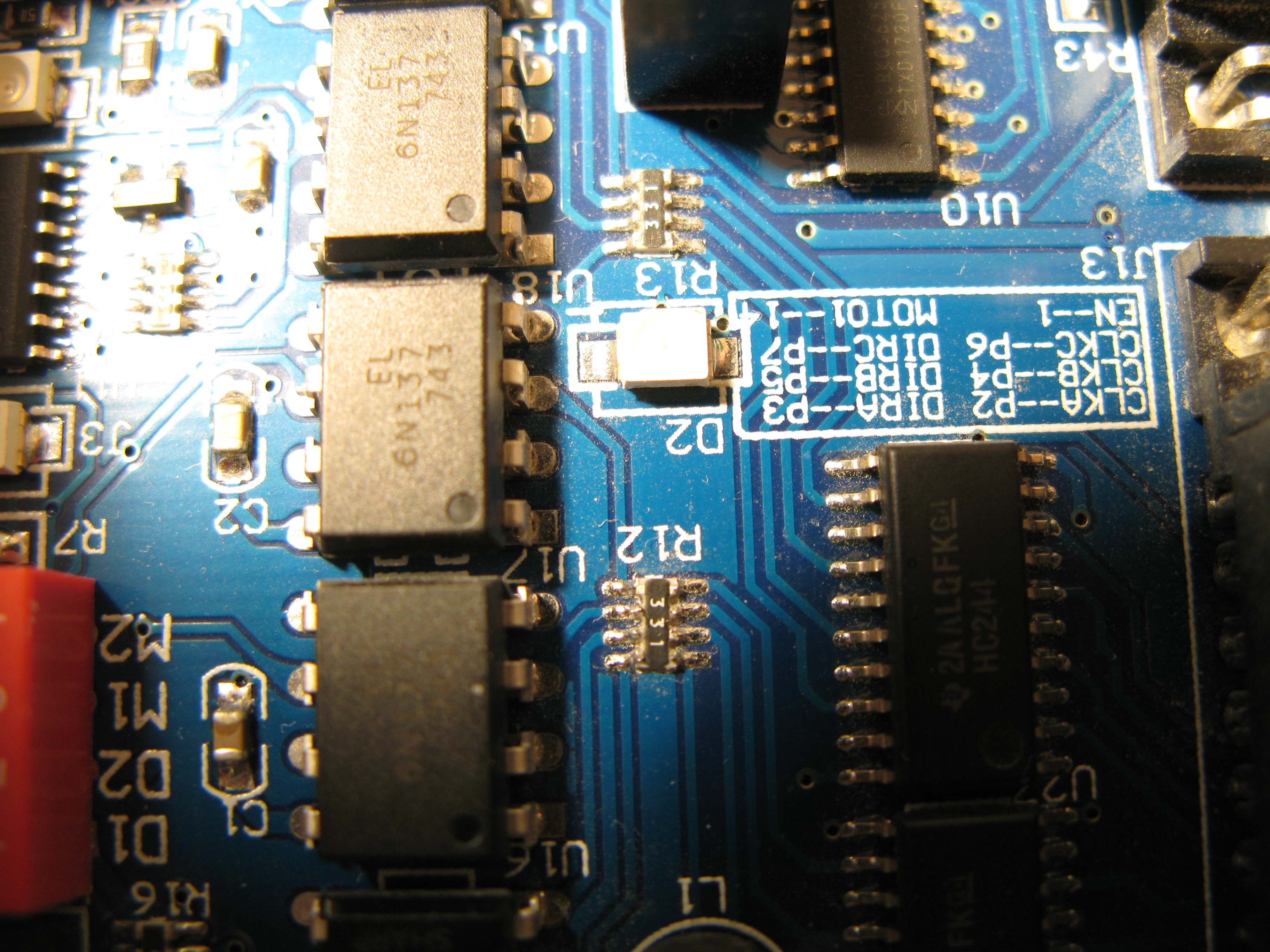

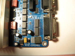

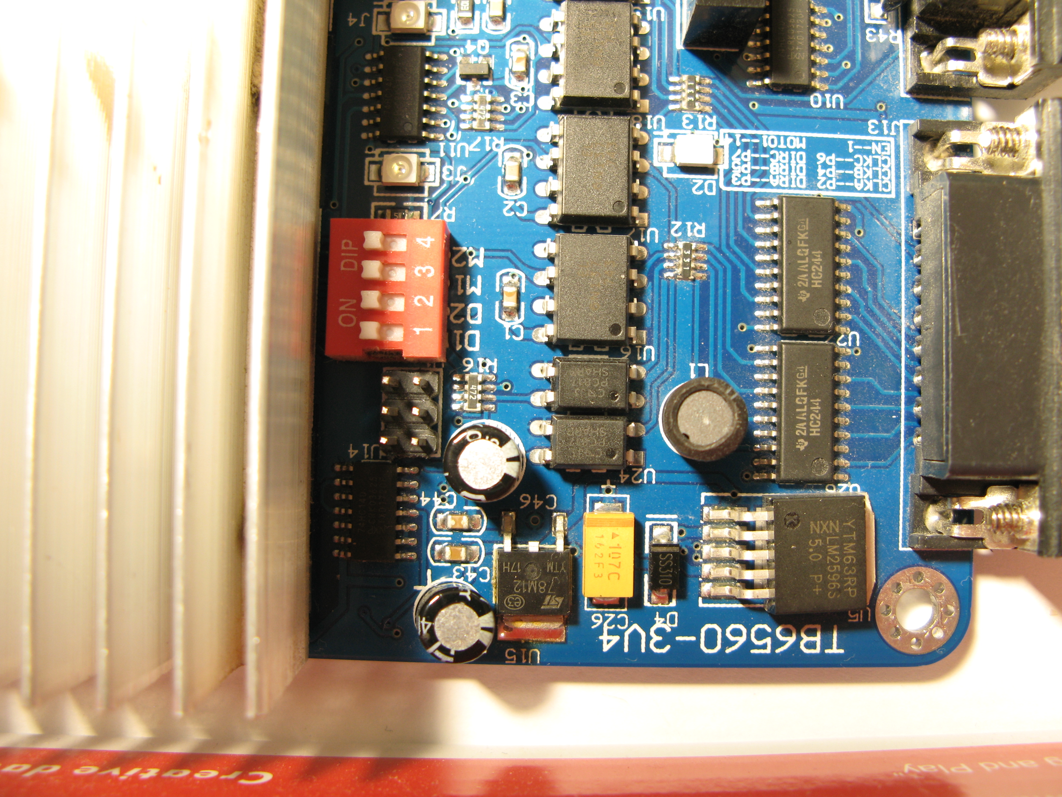

Тут косячок всплыл. Когда я купил станок на нём стояла плата которая на фото которое я выложил. Потом на ней сгорел один из драйверов из-за отсутствия вентилятора (на корпусе температура больше 100град была). Новую плату купил у авторов станка в расчёте на то что не придётся ничего переделывать. Переделывать не пришлось, но... Вобщем ловят они абсолютно одинаково, это я проверял. Вот фото платы которая сейчас. Визуально я не нашёл различий кроме одной буквы в названии.
Сейчас производитель станков ставит плату в отдельный металлический корпус, может поэтому у них и нет проблем.
общий вид (4049 просмотров) <a class='original' href='./download/file.php?id=179047&mode=view' target=_blank>Загрузить оригинал (3.09 МБ)</a>

вот вроде номиналы видно (4049 просмотров) <a class='original' href='./download/file.php?id=179054&mode=view' target=_blank>Загрузить оригинал (3.39 МБ)</a>
обратная сторона общий вид (4049 просмотров) <a class='original' href='./download/file.php?id=179055&mode=view' target=_blank>Загрузить оригинал (4.17 МБ)</a>
номиналы на обратонй стороне (4049 просмотров) <a class='original' href='./download/file.php?id=179056&mode=view' target=_blank>Загрузить оригинал (3.25 МБ)</a>

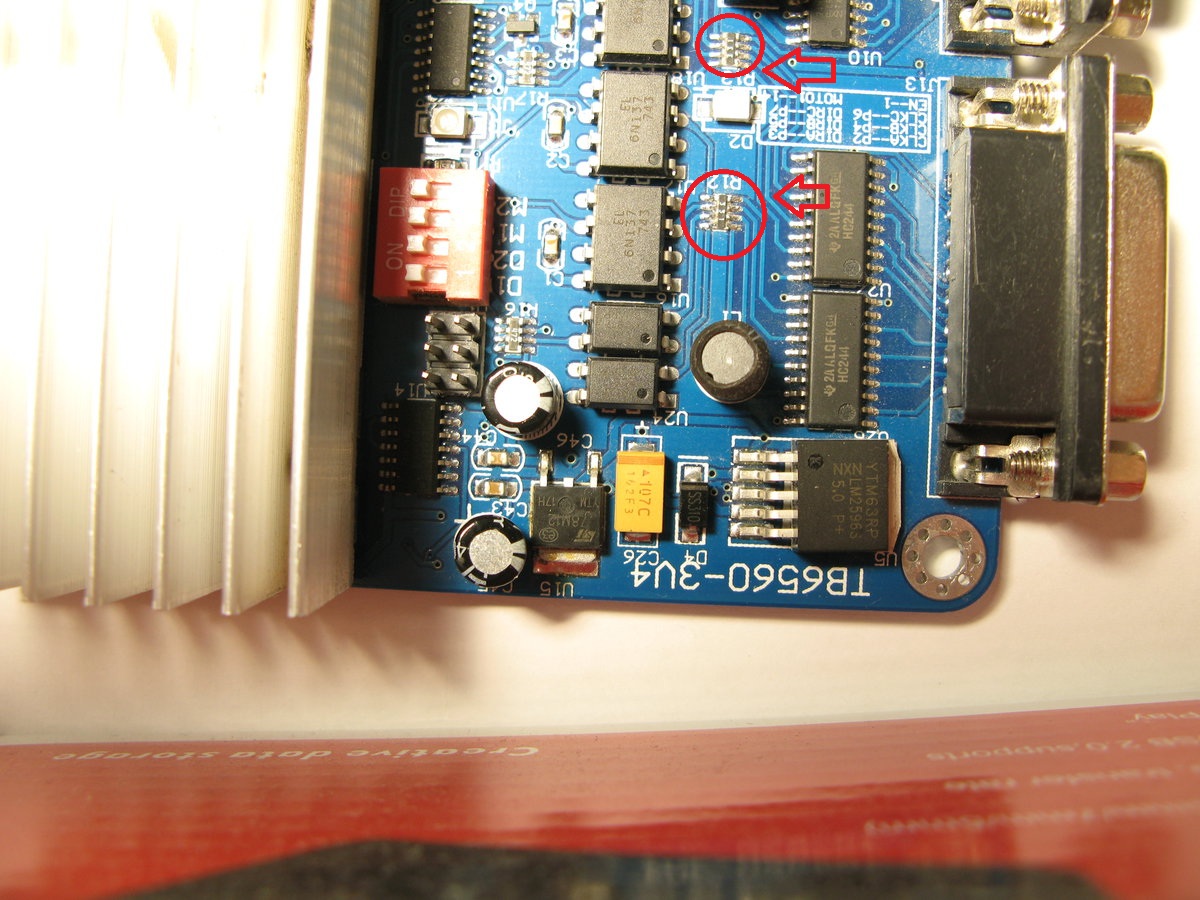

Если паять умеете, можно попробовать снять две микросхемы.
Или две сборки резисторных.
Судя по фото, входы буферных микросхем HC244 (2,4,6,8 ножки идут на разъем без подтягивающих резисторов :shock: ). Вот и ловят они помехи.

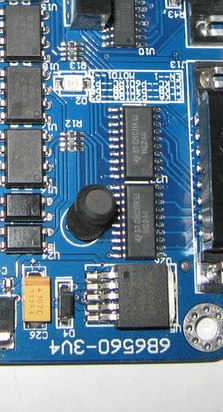

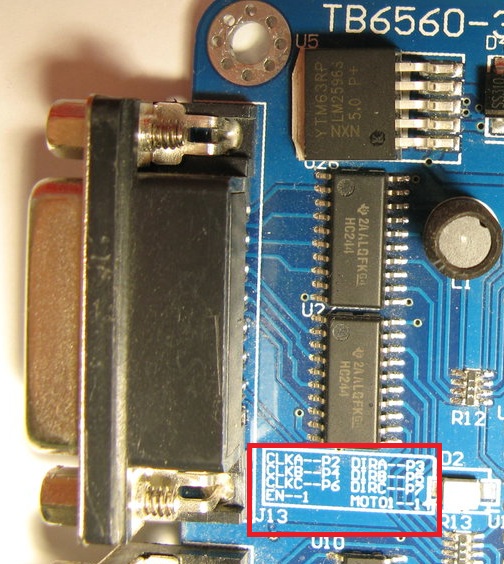

Есть вариант проще, увидел распиновку разъема на плате.
На 15 пиновый разъеме замкните все входы (ножки 2,3,4,5,6,7 на GND)
Ошибочное предположение.
4.jpg (4036 просмотров) <a class='original' href='./download/file.php?id=179060&mode=view' target=_blank>Загрузить оригинал (133.98 КБ)</a>

vit_rus писал(а):Судя по фото, входы буферных микросхем HC244 (2,4,6,8 ножки идут на разъем без подтягивающих резисторов ). Вот и ловят они помехи.
Да, без резисторов. Похоже расчёт на то что будет подключен пульт в котором всё это есть. Контакты просто замыкать или через какие нибудь резисторы?

если есть, то через резисторы 100-500 Ом.
Сможете прозвонить контакты разъемов между собой?
Надеюсь, что китайцы тупо два разъема в параллель не запаяли.
Насколько понял, линия EN (1 выводы разъемов замкнуты дорожкой).Остальные отследить не могу.
