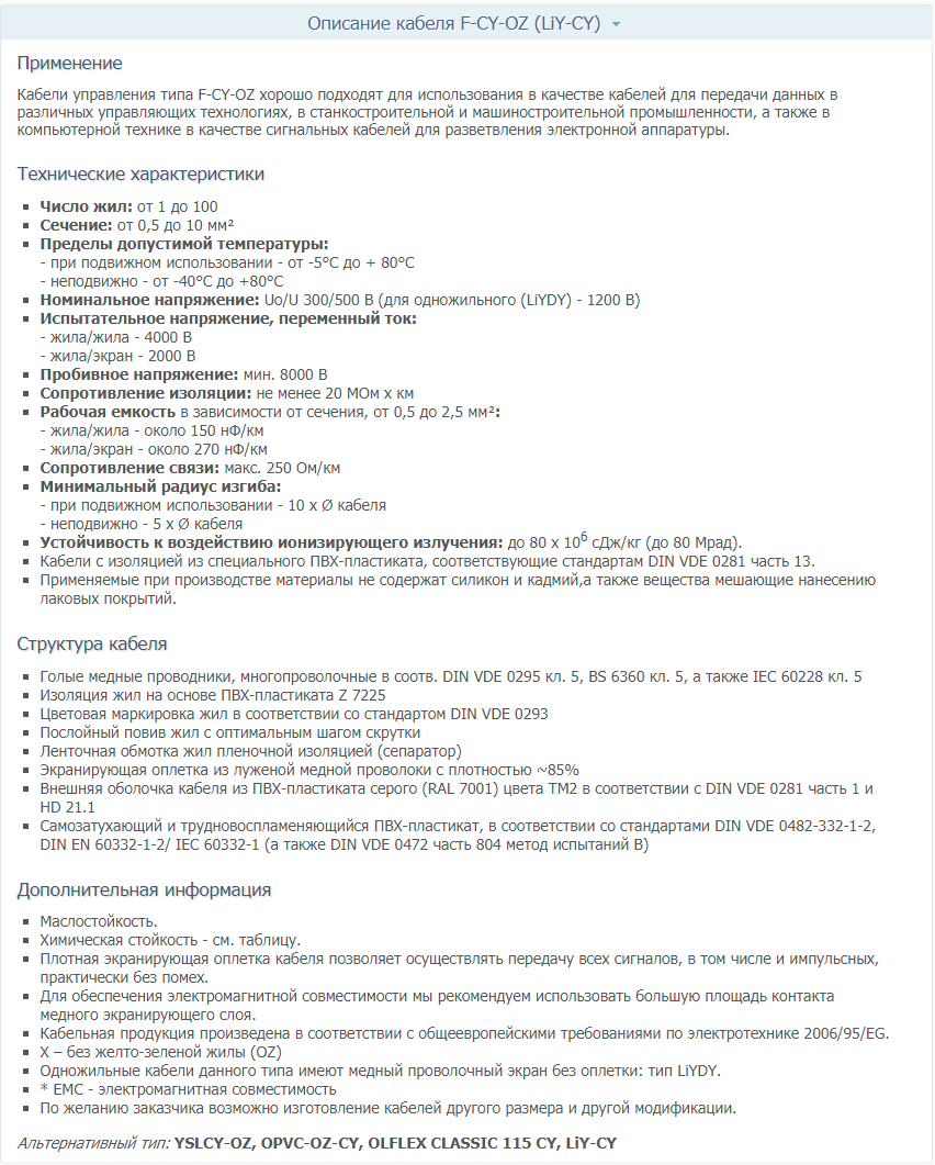

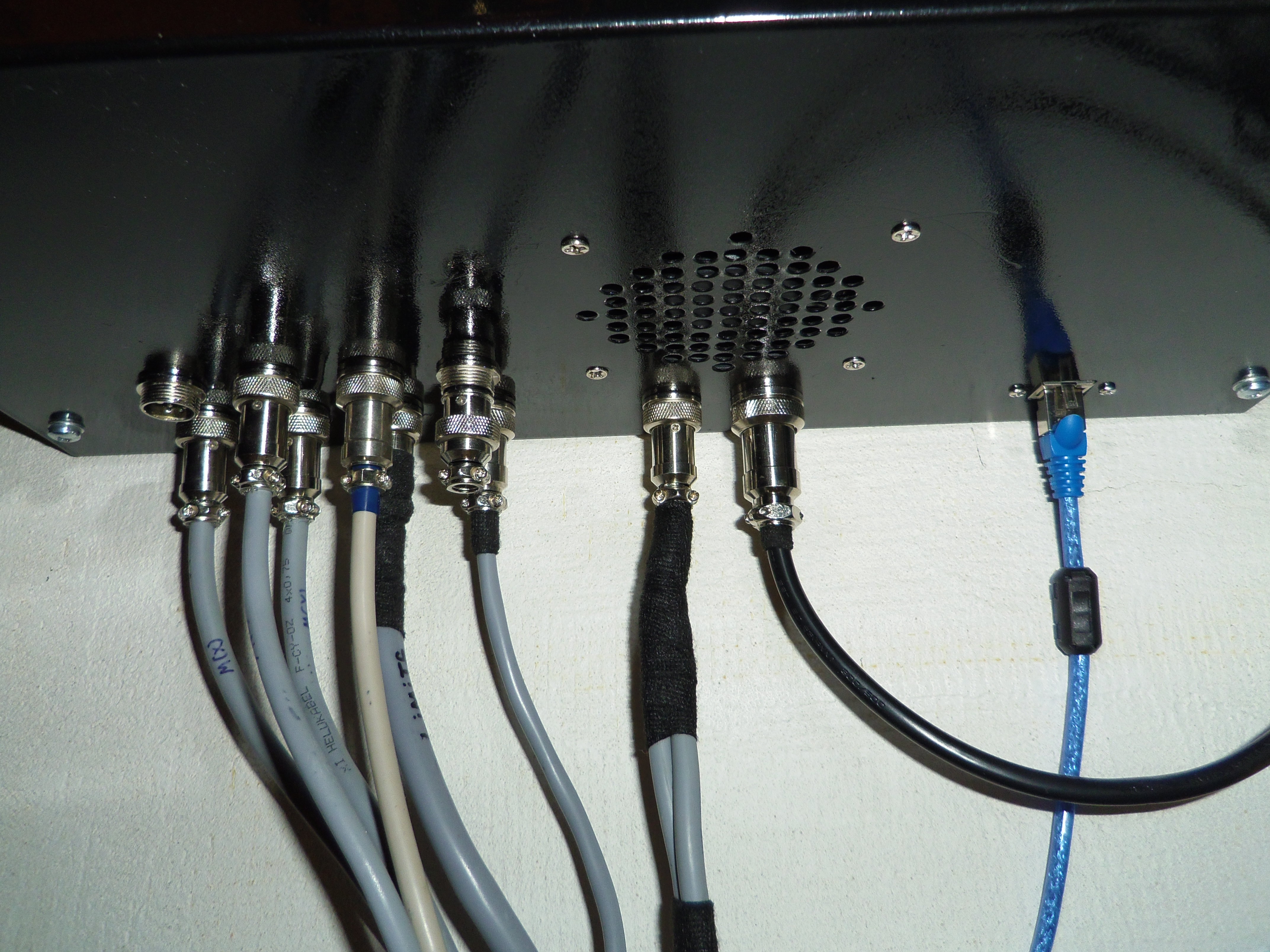

Re: Кабели силовых линий и управления токарного с ЧПУ
G_A писал(а):Какте типы и марки проводов рекомендованы к использованию в условиях токарного ЧПУ для различных задач?
Я использую всюду HELUKABEL F-CY-OZ, либо F-CY-JZ (не реклама). Дороговато, не везде доступен, но зато вечный и на все случаи жизни подходит :good:
П.С. внизу описания есть аналоги

Сечение жил жил выбрать 0,5 мм для сигнального кабеля? Силовые кабели необходимо экранировать?
Сообщения: 3310
G_A писал(а):Сечение жил жил выбрать 0,5 мм для сигнального кабеля? Силовые кабели необходимо экранировать?
Сигнальные да 0.5 вполне. Насчет силовых - если частоты в кабелях будут выше 50 Гц, включая паразитные импульсы (питание частотника, сервы), желательно экранировать.
П.С. я эти кабеля использовал не только для сигнальных цепей, но и для шпинделя, моторов, частотника.
