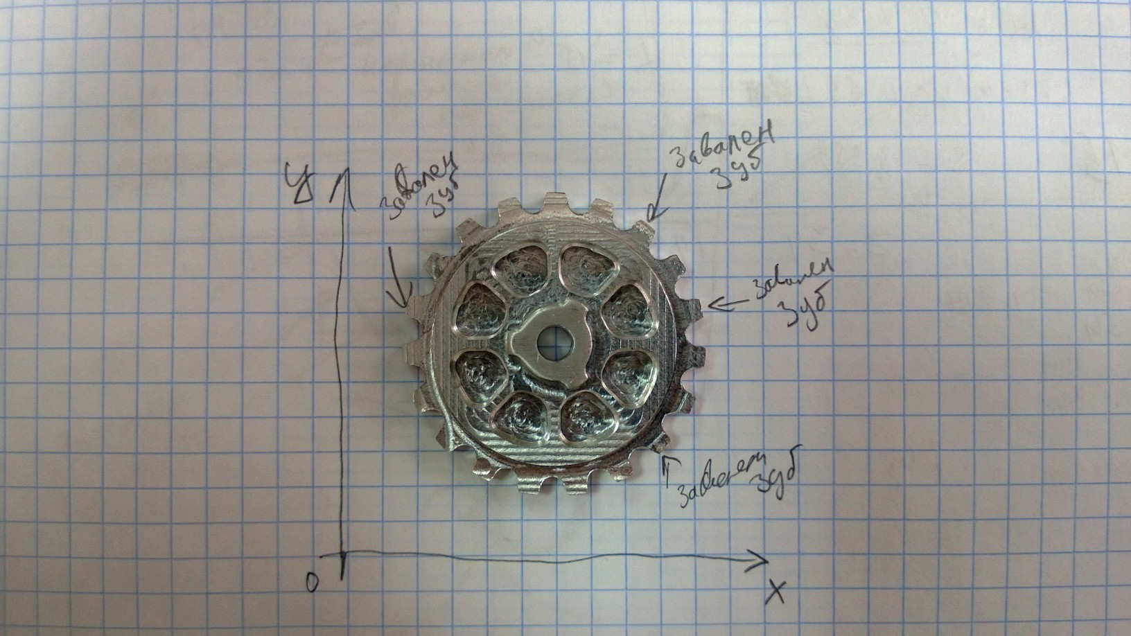

Вырезал шестеренки. Получилось херово, потому что EMC сглаживает углы, как это отключить? Кажется Ramping называется эта херня....

Еще делал 3Д фрезеровку из арткама, так там явно видно, когда заканчивается маршрут не дойдя до края фреза начинает подниматься перед выходом в safezone и получается неровно... вобще писец.. :(

sr480 писал(а):потому что EMC сглаживает углы, как это отключить?
G61 напиши. А если совсем точно надо - g61.1

sr480 писал(а): Еще делал 3Д фрезеровку из арткама, так там явно видно, когда заканчивается маршрут не дойдя до края фреза начинает подниматься перед выходом в safezone и получается неровно... вобще писец.. :(
качество углов задается как в управляющей программе так и в САМ, поищи в арткаме такую опцию, в вектрике например это идет отдельной опцией и нада ставить галку чтоб углы не скруглялись.
