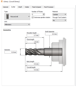

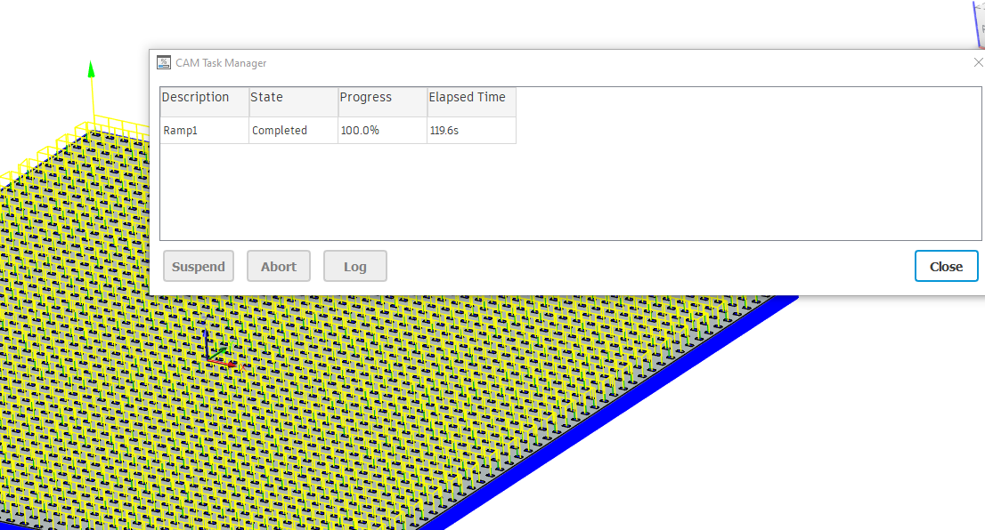

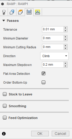

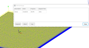

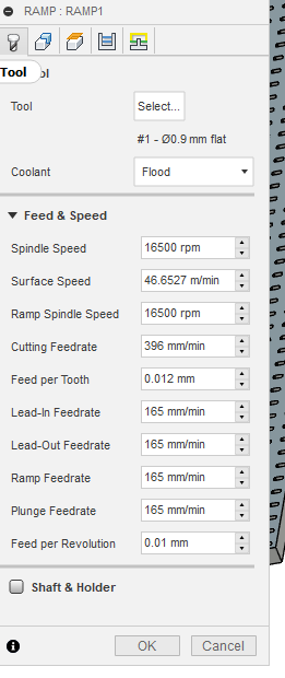

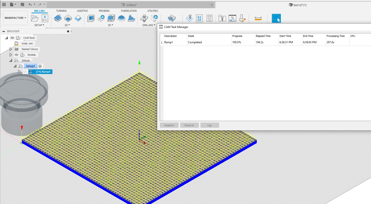

Ну хорошо. Вот тест - простенькая деталька размер 200х200мм
открытие - 2 минуты 11 секунд
кам по факту 4 минуты 3 секунды
кам - простой рамп параметры фрезы на скрине параметры обработки тоже, заготовка без припусков, хотя это не особо важно, остальные параметры рампа стандартные - шаг 0.2мм вниз
условия теста - открываем деталь - загружаем, выставляем параметры для кам, закрываем, также закрываем все фоновые программы
берем секундомер - открываем деталь - смотрим время открытия, дальше кам - запускаем генерацию с секундомером и таск менеджером фьюжена, смотрим время по фаткту (серундомеру) и в менеджере, результат пишем. ОСТОРОЖНО - на слабых компах может занять неприлично большое время.

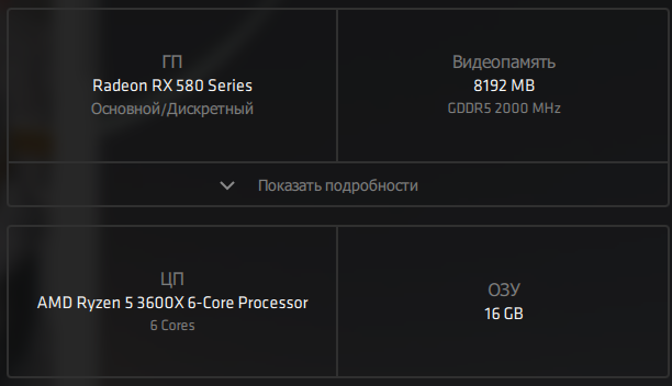

Параметры компа

У меня открытие: 3 мин 45с,
CAM от подтверждения пересчета траектории до конца: 6:40
В таск менеджере начался отсчет спустя 2мин 40сек. Т.е. в нем была цифра в районе 240 сек, но после завершения она сама по себе пропала, скрин снять не успел.

Ну єто очень хороший результат. Чтоб такс менеджер не сбрасывал - правой кнопкой на нем и убрать галку с сообветствующего пункта. Первоначальный комп открывал около 40 минут, считал вообще бесконечно долго

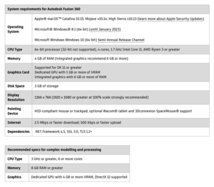

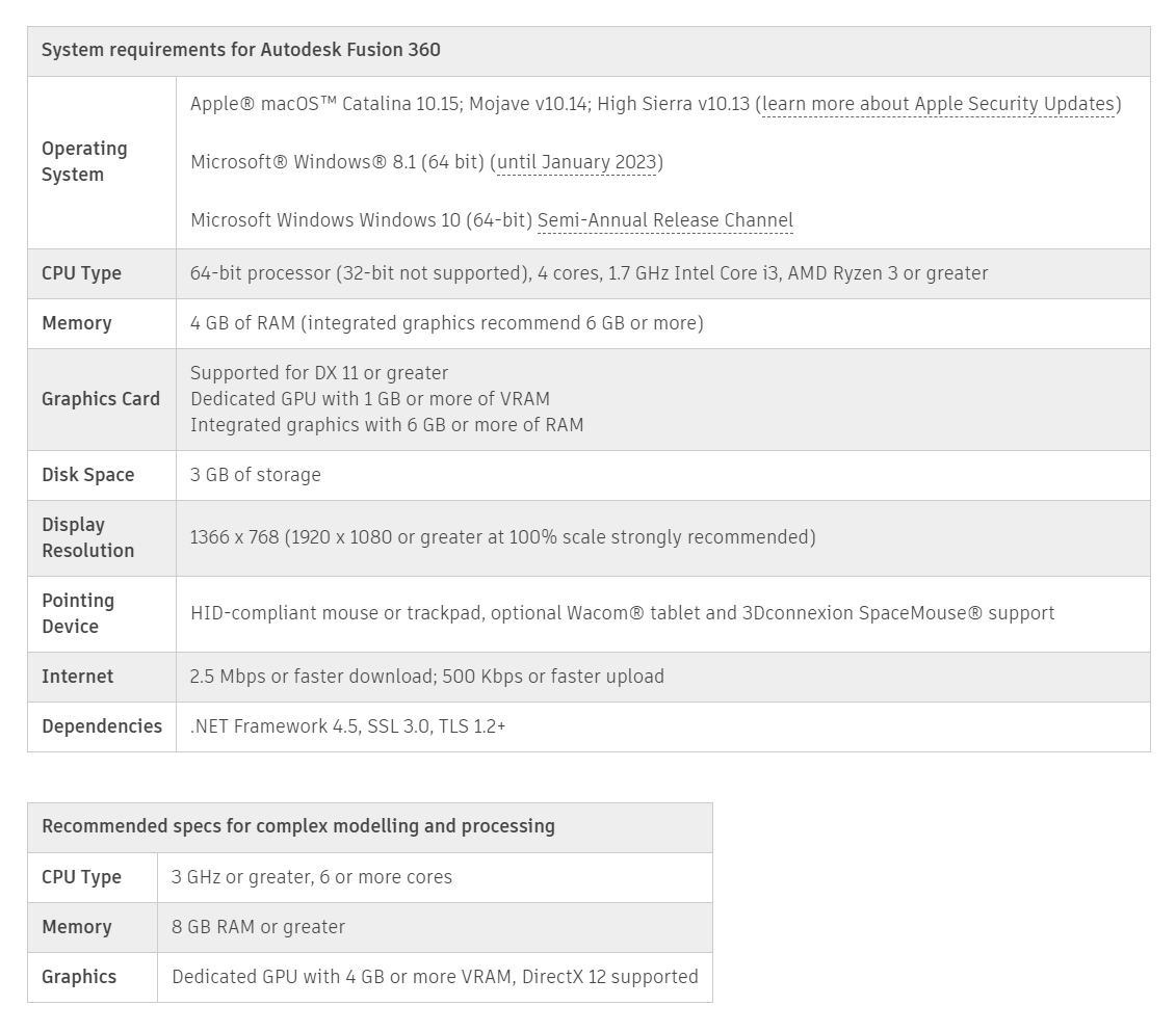

ukr-sasha писал(а):И если о других КАД/КАМ пакетах, информацию можно найти, то о Fusion360, весьма проблематично.
Я, канеш, согласен, что эти данные не лежат на первых страницах сайта, но гугел, наш вечный помощник, таки туда пролез :hehehe:
вот здесь всё по пунктам ;) https://knowledge.autodesk.com/support/ ... n-360.html
2020-03-09_172409.png (7889 просмотров) <a class='original' href='./download/file.php?id=177877&mode=view' target=_blank>Загрузить оригинал (58.72 КБ)</a>

Да, эти рекомендации смотрел, мой мак выше этих параметров, но вот он может, но очень долго, новый комп быстрее справляется

MX_Master писал(а):вот здесь всё по пунктам
Михаил, для чего этот троллинг?
Или ты в самом деле считаешь, что имея перед этим i7-6700 (который кстати вполне удовлетворяет требованиям), я решил проапгрейдить комп, потому, что мне некуда деть 600 баксов?
Re: Конфиг компьютера для Fusion360 с большими сборками моде
Тут не троллинг, а обычное обсуждение на тему "шашечки или ехать" ;) Авторы F360 выставили такие системные требования, чтобы юзер мог "ехать". И я совсем не против, если кто-то хочет ещё и "шашечки". Но меня в этом подходе забавляет другое, а именно способ замера производительности :)
