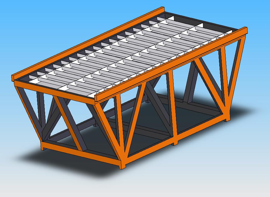

Немного отошел от тему.................................. Масса каретки мне не известна ввиду тех обстоятельств, что я пока вообще не представляю, какой он будет и каких размеров, пока на данный момент, я лишь немного дорисовал стол и хотелосьбы услышать ваши комментарии ( с учетом исправлений указанных выше )

Без вентиляции что ли?
Re: Помогите в постройке ЧПУ-плазмореза
А получится ровно приварить боковые балки? Они же по всей длине привариваться будут? Не поведет их сильнее, чем надо?

Nick писал(а):Не поведет их сильнее, чем надо?
Поэтому и я свой собрал, почти полностью на болтах. Получился сборно-разборный станок

Была идея сделать его сборно-разбойным, но все таки размеры не маленькие, еслиб я делать метр на метр то тут даже дешевле обошлось бы заказать конструк с ебэя! Но не об этом, проваривать по всей длинне я его не буду, только по краям и через каждые 40см швы сантиметров по 5! А может даже и вправду эти боковые балки взять на болты? Только наверное не получится? По середине никак не подлезти! На счет винтиляции между рейками и днищем ванны зазор 3 см!
Будут какие еще замечания предложения, хотелось бы выслушать!!! И продолжить дальше творить!
Да и еще вопрос, решил брать для рамы профиля Сталь3 40х40 с толщиной стенок 2мм, 80х40 и 80х80 с толщиной 3 мм! Этого достаточного будет или нужно что еще или наоборот этого много?

Решетку нужно делать чуть выше боковин, рельсов и всего. Если крана нет, то грузить железо в такой стол будет гемор.

Коментарий принял, но поспорю! Считаю что выше не нужно делать, так как меньше вероятность загрязнения направляющих и зуб рейки, зато задумался о подаче листа на стол и пока до сих пор думаю. Предположим листы лежат внизу и чтобы легче их было поднять и положить на стол (лист по весу в рамках разумного до 100кг ), нужно какой-то рациональный придумать механизм. Короче хорошее замечание, буду думать!

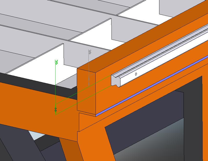

Дорисовал направляющие, хотелось бы уточнить расположение, правильно ли? То есть может выше, может ниже нужно? И еще может вкурсе кто, как нарисовать массивом зубчатую рейку в Солиде! А то как-то со времен института подзабыл!

А хоть бы и 100 кг, если брать его за бока, класть в углубление будет не просто!
Лучше действительно рельсы и бортик ниже поставь, и над рельсами повесь уголок, чтобы они сверху были прикрыты.

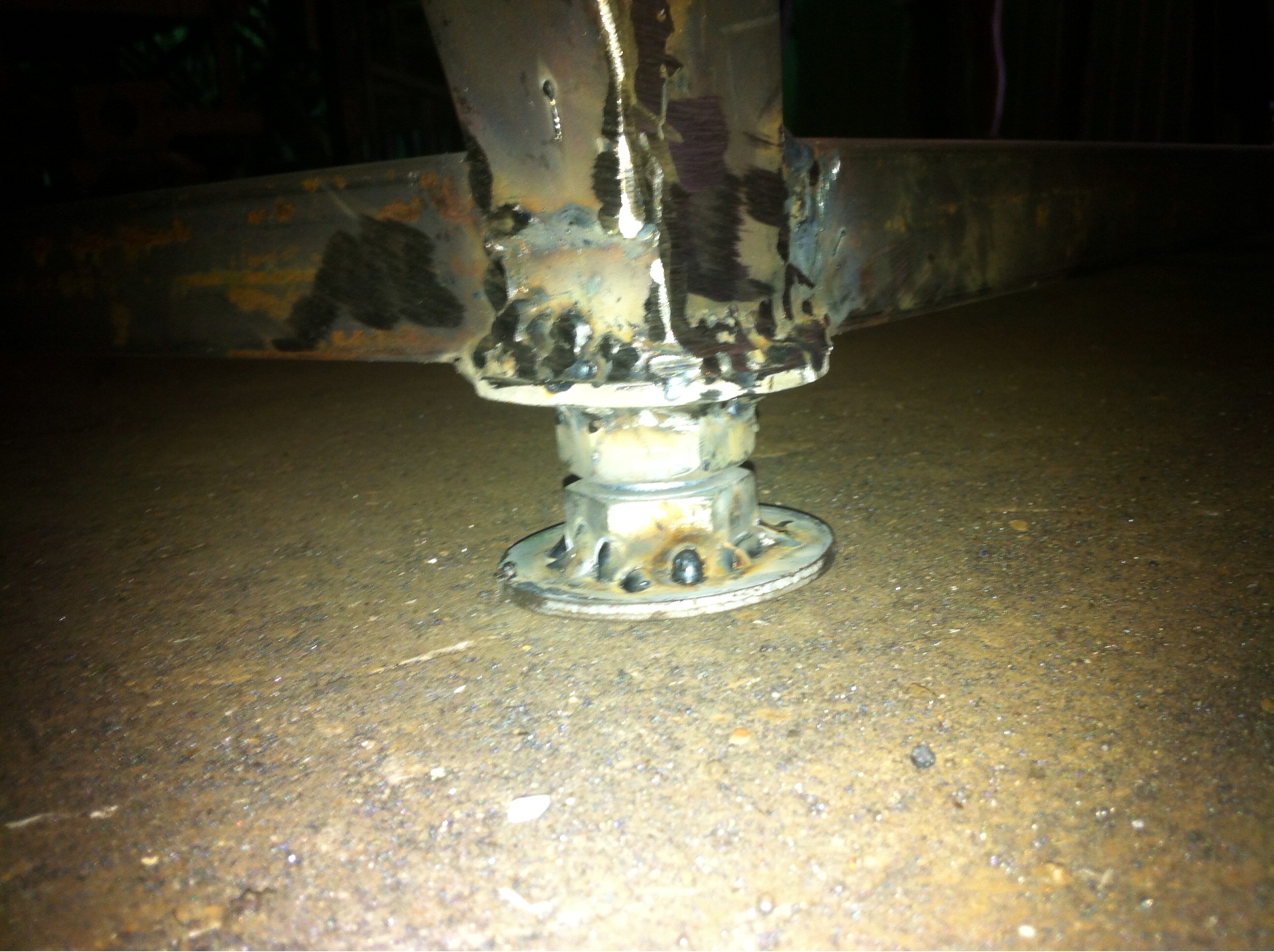

Приветсвую все Станкостроителей, прздравляю с прошедшими праздниками. На этих больших праздниках решил вернуться к начатому!!! Сворил стол, правда отошел немного от проекта, получилась рабочая зона 1520х3000! Регулируемы ноги сообразил из болта, гайки и двух шайб. (Фото выложу чуть позже). Дабы не терять зря время хочу заранее купить моторы, драйвера, контроллер и всю необходимую электрику. Поэтому и прошу вашего совета, что лучше? Где купить? Я сам живу и нахожусь в Беларуси. Может кто вкурсе, как удобней организовать доставку или где можно все купить в Москве? Заранее спасибо!

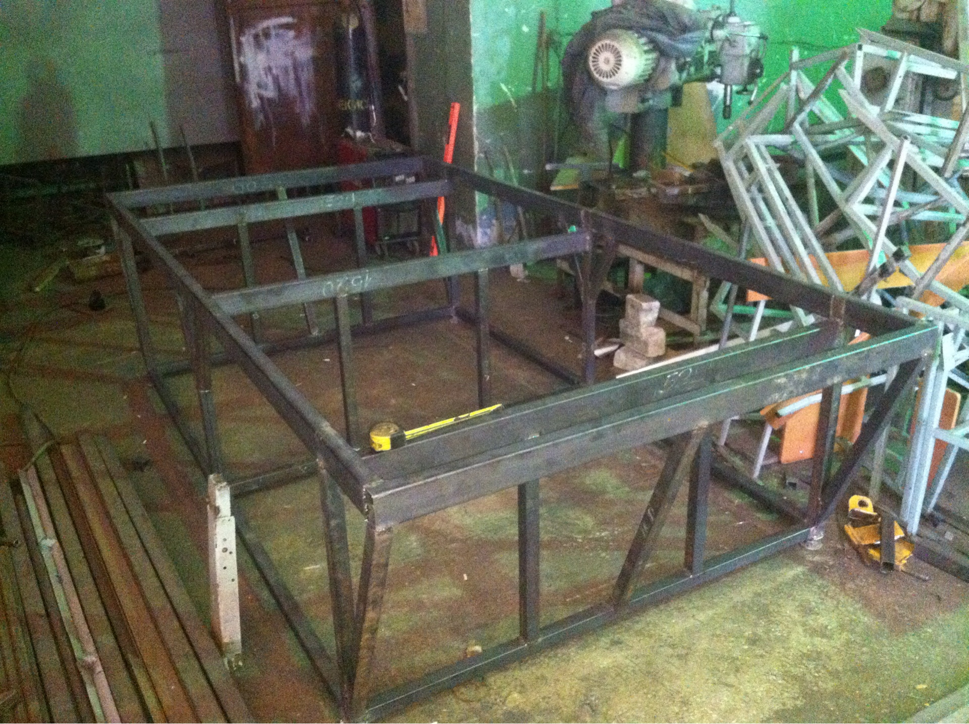

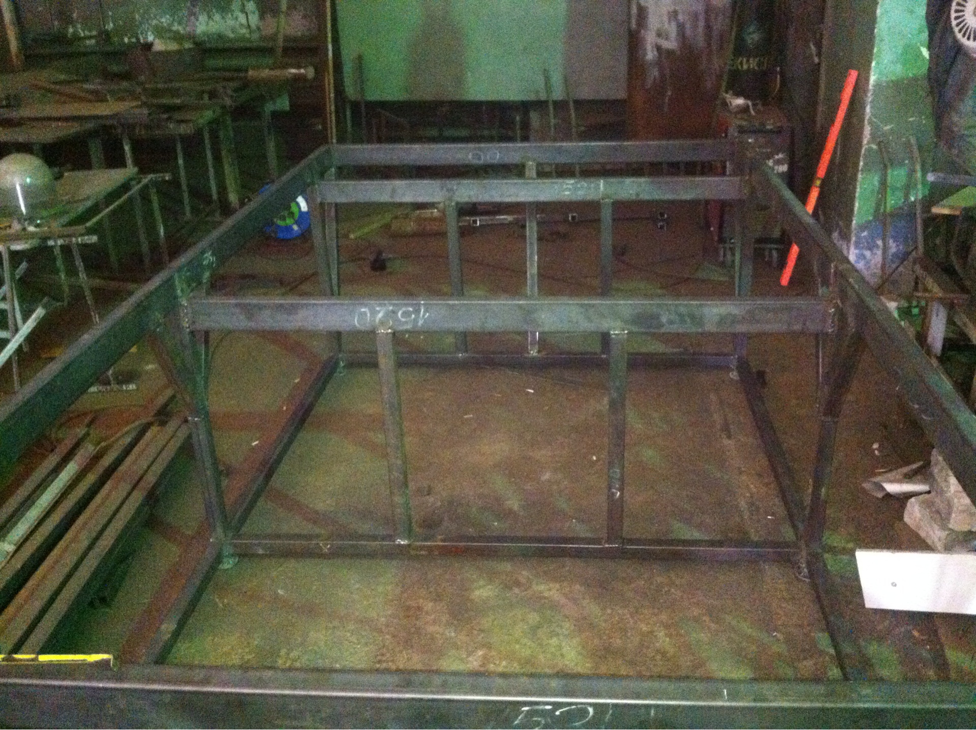

Да и как обещал выкладываю фотки получившегося стола:
image-17-05-13-16-21-1.jpeg (6127 просмотров) <a class='original' href='./download/file.php?id=14705&mode=view' target=_blank>Загрузить оригинал (1.29 МБ)</a>
image-17-05-13-16-21-2.jpeg (6127 просмотров) <a class='original' href='./download/file.php?id=14706&mode=view' target=_blank>Загрузить оригинал (795.81 КБ)</a>
image-17-05-13-16-21.jpeg (6127 просмотров) <a class='original' href='./download/file.php?id=14707&mode=view' target=_blank>Загрузить оригинал (1.34 МБ)</a>
