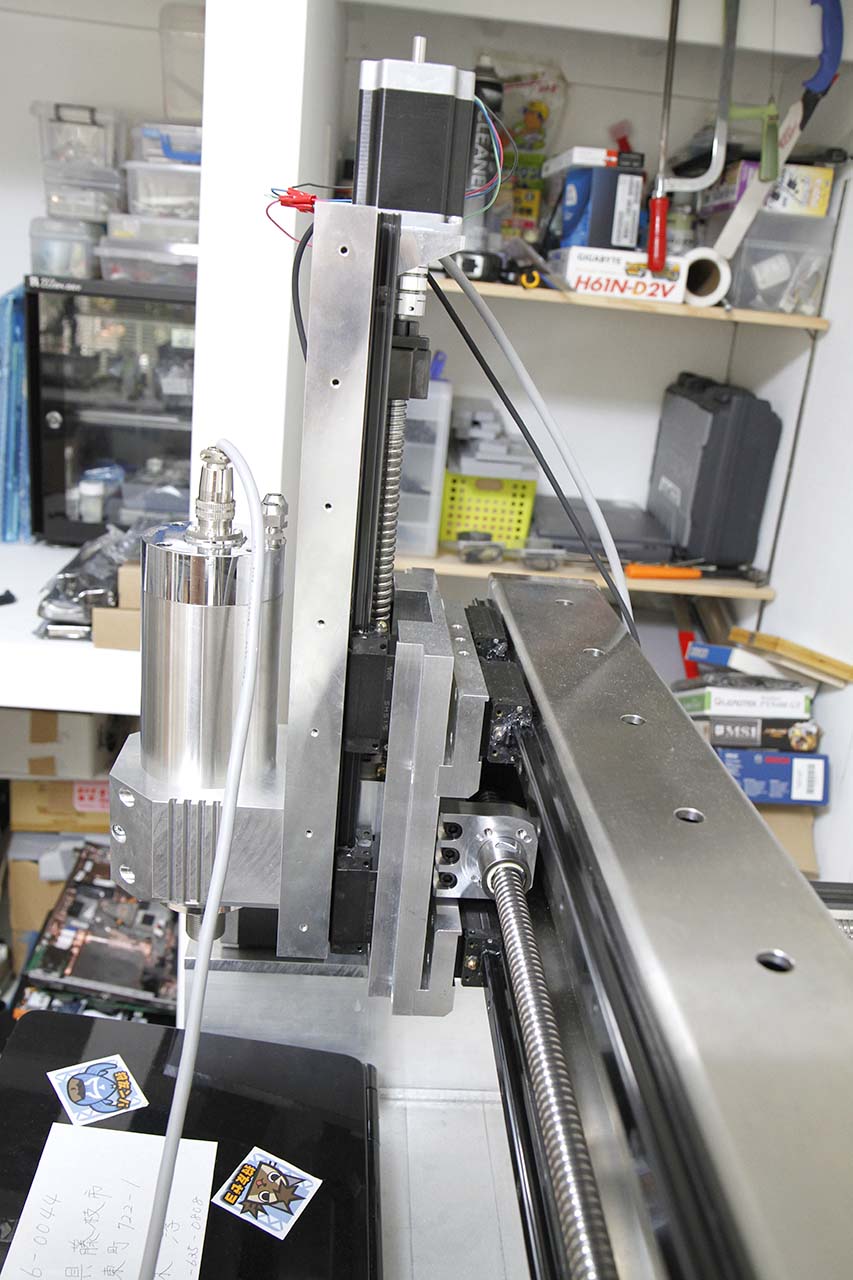

Я себе сначала завел сигнал enable,а потом убрал.Потому что ШВП 1605 оказались не самотормозящими.Соответственно как минимум будет сползать ось Z под весом шпинделя.

Золушок писал(а):Я себе сначала завел сигнал enable,а потом убрал.Потому что ШВП 1605 оказались не самотормозящими.Соответственно как минимум будет сползать ось Z под весом шпинделя.
я незнаю какой у вас шпиндель, у меня, 2,2К, и вся подвижная часть Z весит килограм 25 и ниче никуда не сползает...
Золушок
Сообщения: 143
Зарегистрирован: 13 янв 2013, 11:09
Репутация: -106
Re: альтернатива TB6560 ???
Сообщение Золушок »
evgenyjp писал(а):я незнаю какой у вас шпиндель, у меня, 2,2К, и вся подвижная часть Z весит килограм 25 и ниче никуда не сползает...
А я не знаю какая у Вас ШВП.
У меня ,если поставить вертикально - гайка съезжает под собственным весом.
На станке оси двигаются от небольшого усилия рук.
Надо оценить, какой тормозящий момент создает обесточенный ШД. Для удержания подвижной части массой 25 кг при шаге ШВП 5 мм и прямом приводе гарантированно будет достаточно 2 кГ/см, реально, учитывая КПД ШВП, еще меньше.

Serg-tmn писал(а):Надо оценить, какой тормозящий момент создает обесточенный ШД. Для удержания подвижной части массой 25 кг при шаге ШВП 5 мм и прямом приводе гарантированно будет достаточно 2 кГ/см, реально, учитывая КПД ШВП, еще меньше.
Ну так с этим вроде никто как и не спорит.
Но...если движок отключен,то удерживающий момент стремиться к нулю.

Золушок писал(а):А я не знаю какая у Вас ШВП.
речь в теме идет о 1605, у меня как раз такая стоит на станке. Под своим весом никуда не съезжает, и с весом 25кг тоже.
У вас выработка наверно уже большая либо еще чегото...
У меня много разных ШВП
так вот, под своим весом съезжает только начиная с диаметра винта 25мм, причем шаг почти не играет роли, конкретно вот ета 2510 съезжает довольно бодро. А на 2010 уже не съзжает.

Золушок писал(а): Но...если движок отключен,то удерживающий момент стремиться к нулю.
даже выключенный движок крутится совсем не легко, так что всеравно удерживает достаточно прилично.
шаговик нема23 на 18кг, даже и не думает никуда съзжать, хотя не спорю руками вниз вращается полегче чем вверх :)
_MG_7658.jpg (2278 просмотров) <a class='original' href='./download/file.php?id=18097&mode=view' target=_blank>Загрузить оригинал (155.85 КБ)</a>

Странно, что ШВП большего диаметра легче съезжает, ведь угол подъема витков у нее меньше при одинаковом шаге. Скорее всего разный преднатяг.
А у шаговика довольно приличный момент в обесточенном состоянии.
Способность гайки съезжать под собственным весом мало о чем говорит. Если ШВП с преднатягом, то вряд ли будет съезжать.

PKM писал(а):Странно, что ШВП большего диаметра легче съезжает, ведь угол подъема витков у нее меньше при одинаковом шаге. Скорее всего разный преднатяг.
тем неменее ето так, почему незнаю, теорией не владею, но на практике убидился. У ТНК гайки довольно массивные, у етой катоаря 25мм гайка весит килограмма 2-3 по ощущениям.
И вобще, по сравнению с китайскими с одинаковым диаметром винта, у всех ТНК гайка раза в 2 больше по диаметру. Ну и катается намного приятней чем у кетайцев.

Serg-tmn писал(а):Способность гайки съезжать под собственным весом мало о чем говорит. Если ШВП с преднатягом, то вряд ли будет съезжать.
точно не скажу, но помоему все без преднатяга, покрайней мере те каторые на станке стоят точно без.
Термин "самоторможение" к ШВП вряд ли применим, в отличие от винтовых пар трения. Там можно точно рассчитать, при каком угле наклона и коэффициенте трения начинается самоторможение. То есть когда гайку невозможно сдвинуть никаким усилием. У ШВП нужно учитывать коэффицент трения качения, а он слишком мал, чтобы происходило самоторможение при любом реально используемом угле наклона канавки. Если гайка ШВП сама не съезжает, достаточно ее нагрузить (не мешая вращаться) и поедет, причем наличие преднатяга не должно помешать.
