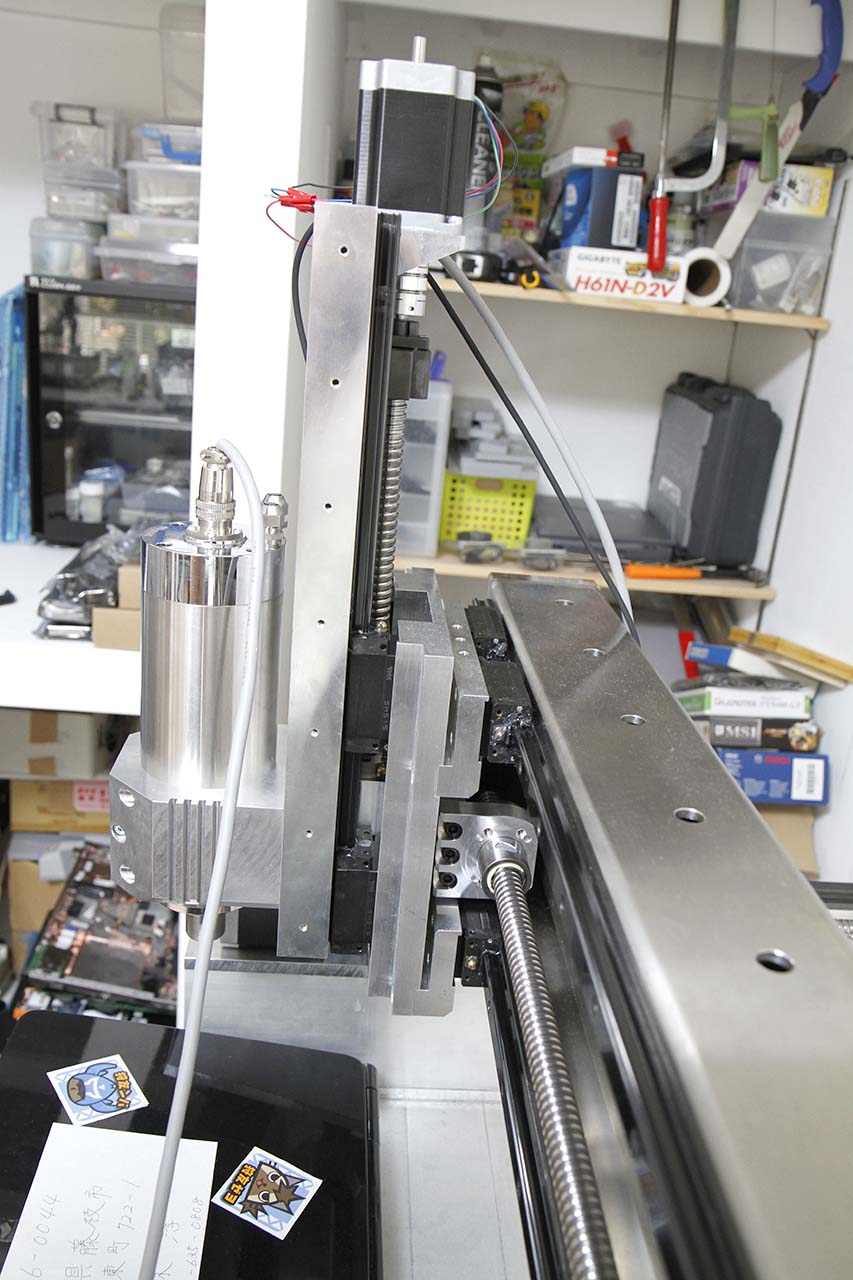

Я себе сначала завел сигнал enable,а потом убрал.Потому что ШВП 1605 оказались не самотормозящими.Соответственно как минимум будет сползать ось Z под весом шпинделя.

Золушок писал(а):Я себе сначала завел сигнал enable,а потом убрал.Потому что ШВП 1605 оказались не самотормозящими.Соответственно как минимум будет сползать ось Z под весом шпинделя.
я незнаю какой у вас шпиндель, у меня, 2,2К, и вся подвижная часть Z весит килограм 25 и ниче никуда не сползает...

Сообщение evgenyjp »
Serg-tmn писал(а):Надо оценить, какой тормозящий момент создает обесточенный ШД. Для удержания подвижной части массой 25 кг при шаге ШВП 5 мм и прямом приводе гарантированно будет достаточно 2 кГ/см, реально, учитывая КПД ШВП, еще меньше.
шаговик нема23 на 18кг, даже и не думает никуда съзжать, хотя не спорю руками вниз вращается полегче чем вверх :)
