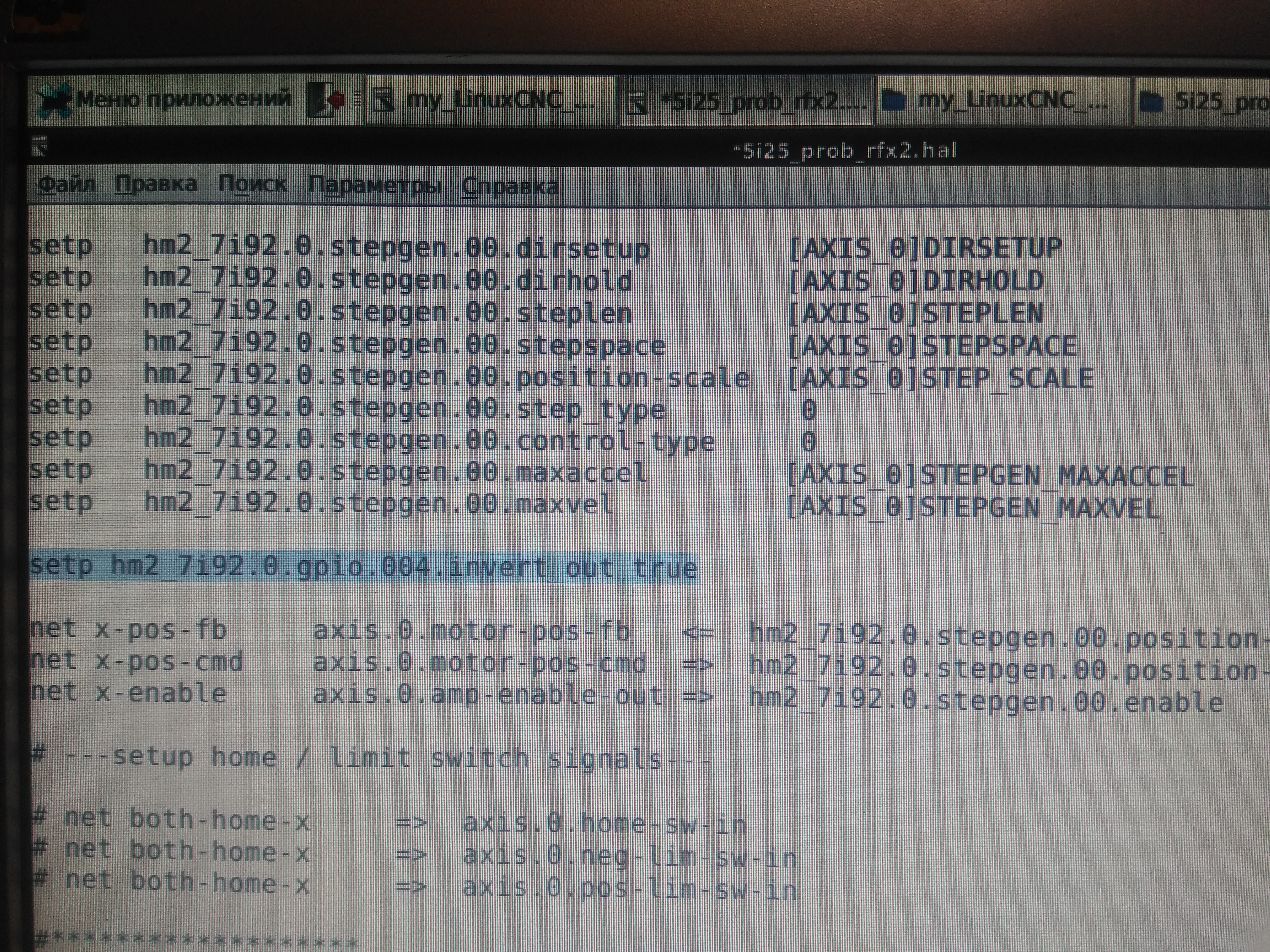

JudasPriest писал(а):На драйвер подавались постоянные 5В, а степ и дир были к минусовым контактам подключены.
При таком подключении нужно обязательно инвертировать выходы степгенов.

hm2_7i92.0.gpio.0XX.invert_output true
Где "ХХ" выходы степгенов.

Не могу разобраться. Прописываю как на фото - выдает ошибку, типа нет такого пина. У меня на пин 004 присвоен степ по этой оси, но где прописывается присвоение этого пина?
IMG_20200105_225610.jpg (2993 просмотра) <a class='original' href='./download/file.php?id=174477&mode=view' target=_blank>Загрузить оригинал (8.04 МБ)</a>
IMG_20200105_230125.jpg (2993 просмотра) <a class='original' href='./download/file.php?id=174478&mode=view' target=_blank>Загрузить оригинал (5.19 МБ)</a>
Пробовал генерировать в pncconf конфигурацию с указанием инверсии сигналов, хотел по примеру посмотреть как прописывается - не нашел я отличий.

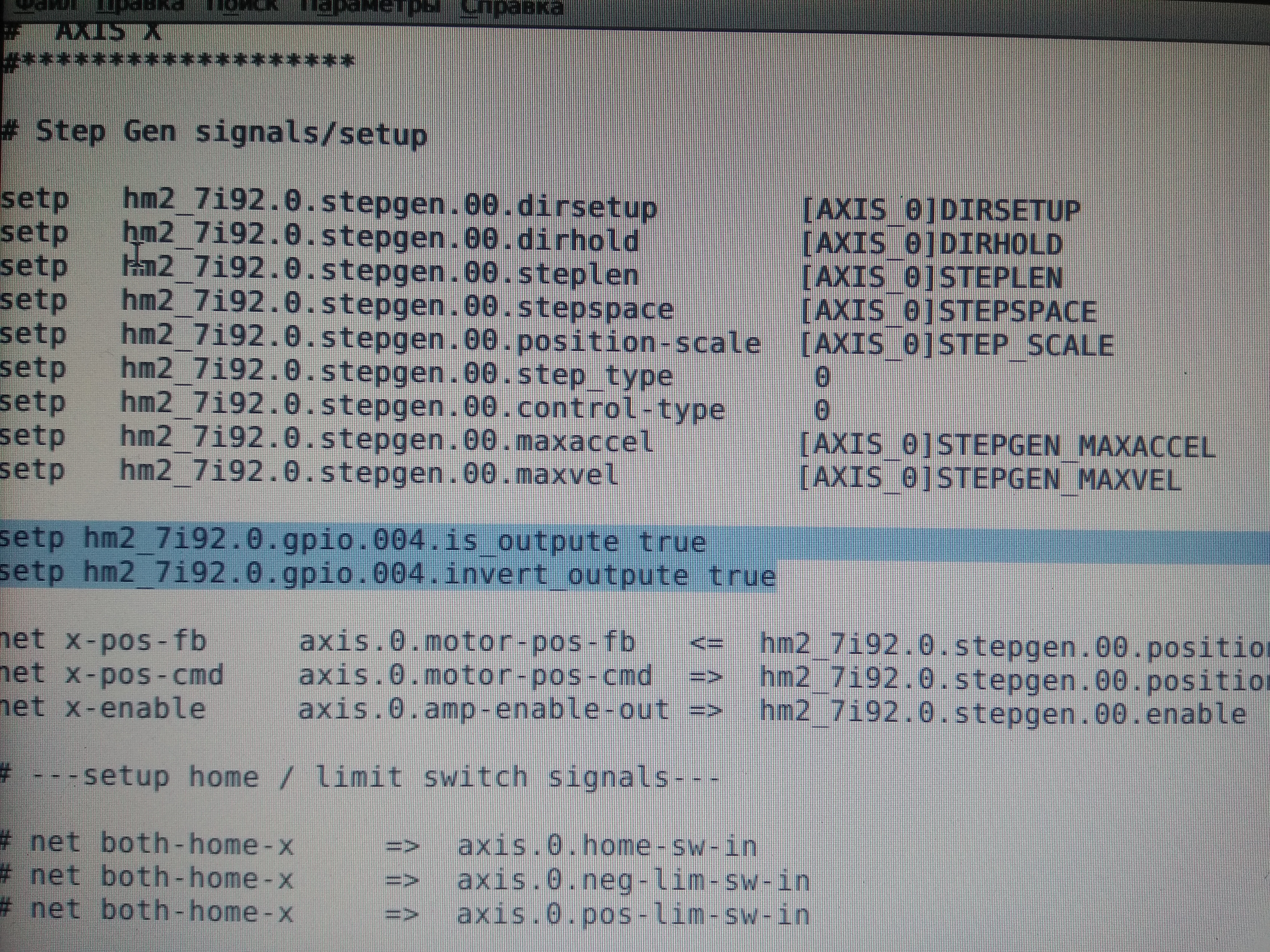

может для этого пина прописать вначале is_output True
а уже следом прописать инверт

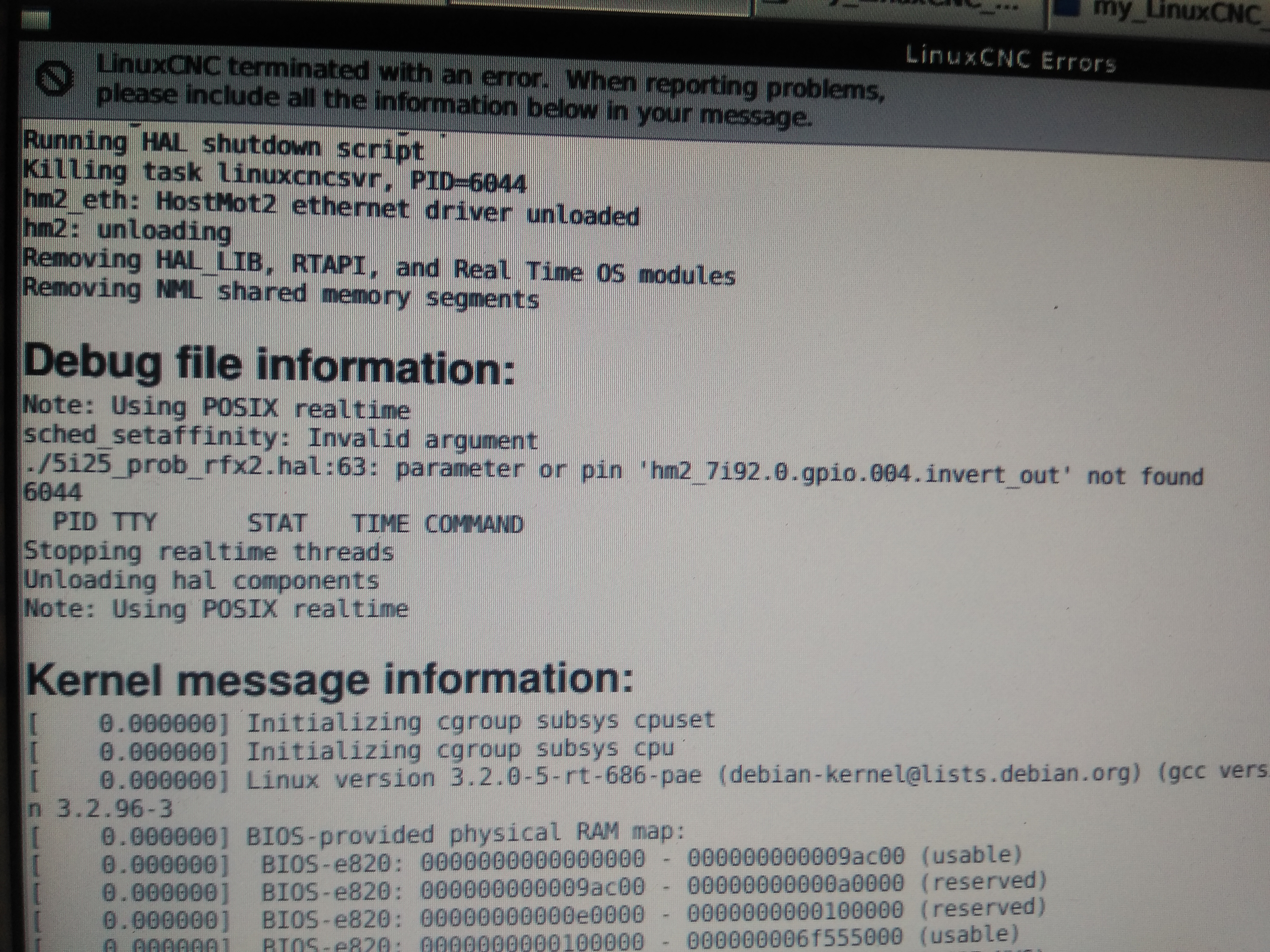

JudasPriest писал(а):Не могу разобраться. Прописываю как на фото - выдает ошибку, типа нет такого пина.
У Вас invert_out нужно invert_output

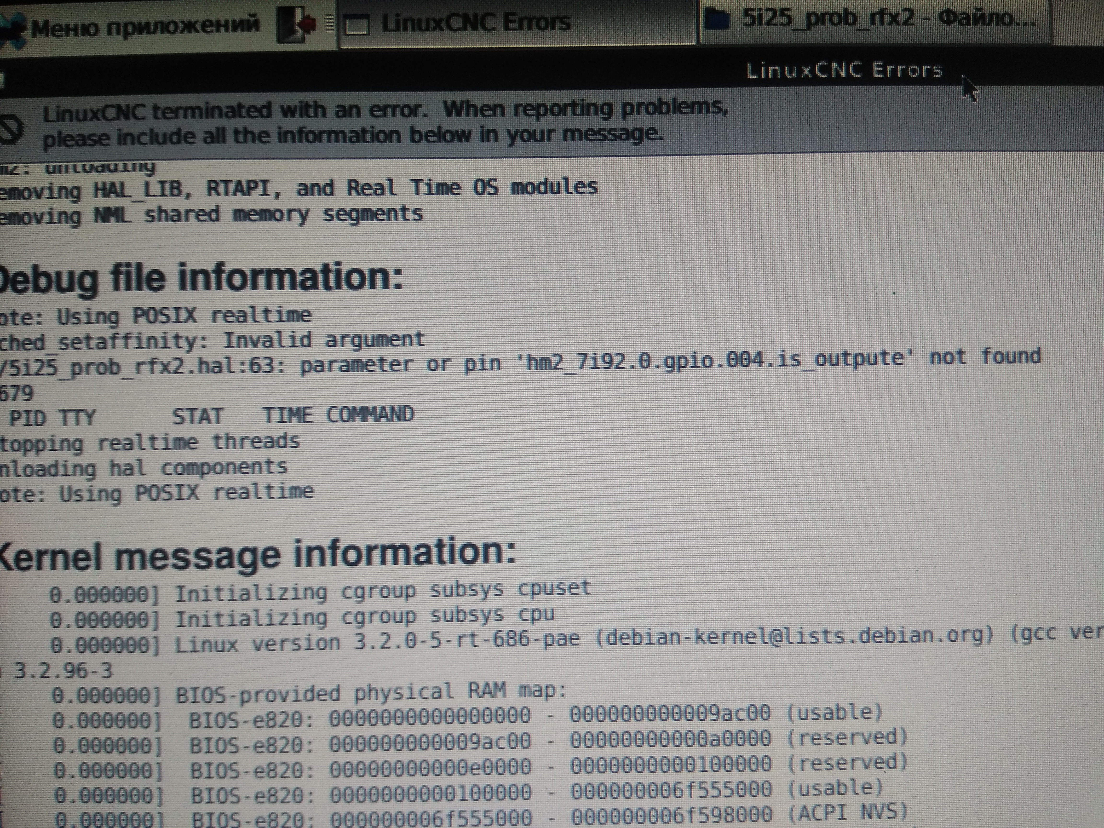

nkp писал(а):может для этого пина прописать вначале is_output True
Это не нужно, это и так выход

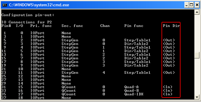

и наверно вот здесь надо инвертировать
hm2_7i92.0.stepgen.00.step.invert_output

Все-равно ошибка.
IMG_20200105_233330.jpg (2985 просмотров) <a class='original' href='./download/file.php?id=174479&mode=view' target=_blank>Загрузить оригинал (8.99 МБ)</a>
IMG_20200105_233258.jpg (2985 просмотров) <a class='original' href='./download/file.php?id=174480&mode=view' target=_blank>Загрузить оригинал (6.44 МБ)</a>
Пробовал по разному - результат один. Параллельно ещё читал иностранные форумы, там был такой вариант написания - он, как последний, и попал на фото.

nkp писал(а):это выход gpio он не генерирует Step
степген это только вторичная функция пина, пин всё-равно является выходом:
pins.gif (2976 просмотров) <a class='original' href='./download/file.php?id=174481&mode=view' target=_blank>Загрузить оригинал (16.82 КБ)</a>
И инвертирование gpio устанавливает параметр hm2_7i92.0.stepgen.00.step.invert_output в True

JudasPriest писал(а):Все-равно ошибка.
У Вас invert_outpute нужно invert_output
