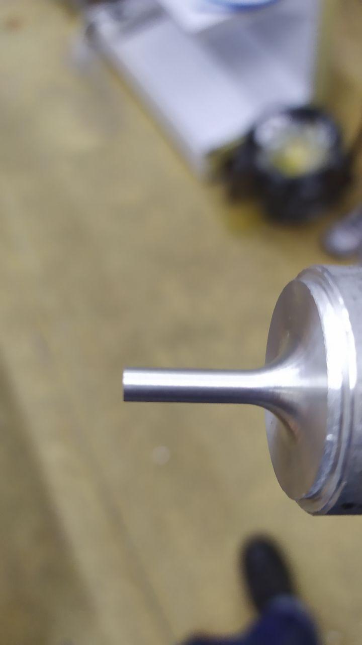

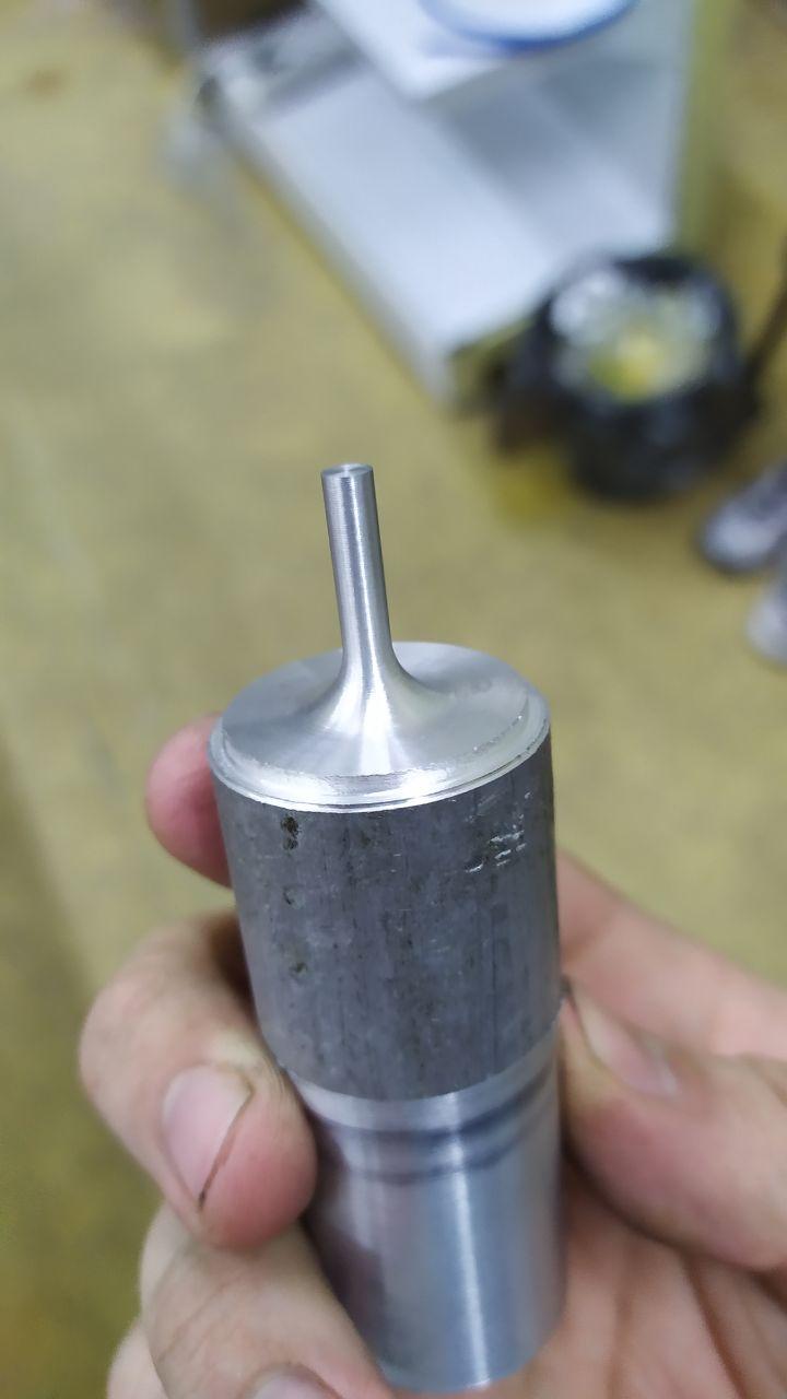

Первая проточка в автомате, накидал с помощью визарда в Mach3

Re: Токарный Tytan 500 в ЧПУ
клапан?
Сообщение inFamous »
sima8520 писал(а):клапан?
Та не, просто тестовая деталька, программа сделана дрожащими руками в стандартном визарде токарки Mach3
Из нового, пробовал резать резьбу на 170 оборотов, режет нормально с небольшим заглублением за проход (0.1), на видео свистит резец, так как использовали что было для заготовки, какой то АД31 сплав.
