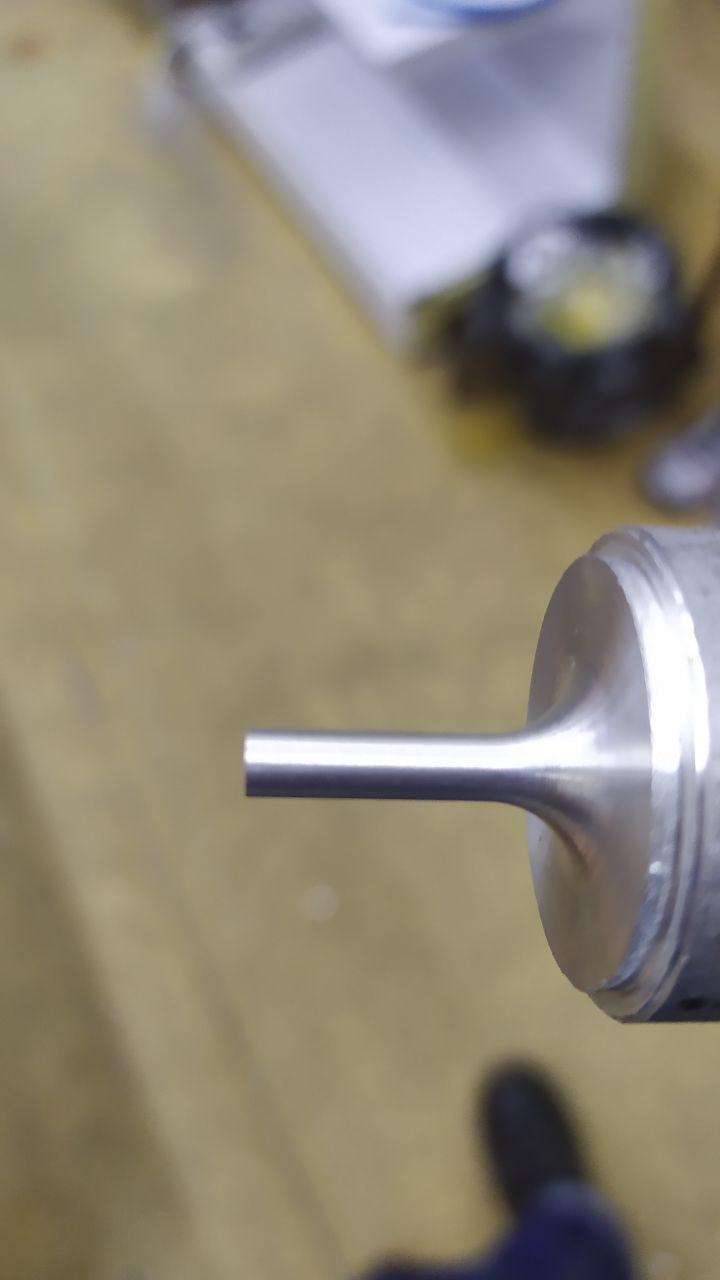

Первая проточка в автомате, накидал с помощью визарда в Mach3

Сообщения: 4510
Re: Токарный Tytan 500 в ЧПУ
клапан?
inFamous
Сообщения: 801
Репутация: 278
Сообщение inFamous »
sima8520 писал(а):клапан?
Та не, просто тестовая деталька, программа сделана дрожащими руками в стандартном визарде токарки Mach3
Из нового, пробовал резать резьбу на 170 оборотов, режет нормально с небольшим заглублением за проход (0.1), на видео свистит резец, так как использовали что было для заготовки, какой то АД31 сплав.
Открыл для себя неприятную новость, ремни клиновидные гуляют во время работы в жутком резонансе, из за этого на больших сьемах проскальзывает ремень и теряется резьба. Буду натягивать ремни.
Поставил фитинги для упрощения смазки продольной, очень неудобно маслёнкой туда подлезать с завода.
Так же сделал включение двигла через твердотельное реле, трехфазник поставлю потом уже, пока пусть так поработает.
https://www.youtube.com/watch?v=tWvU0o2scdk
