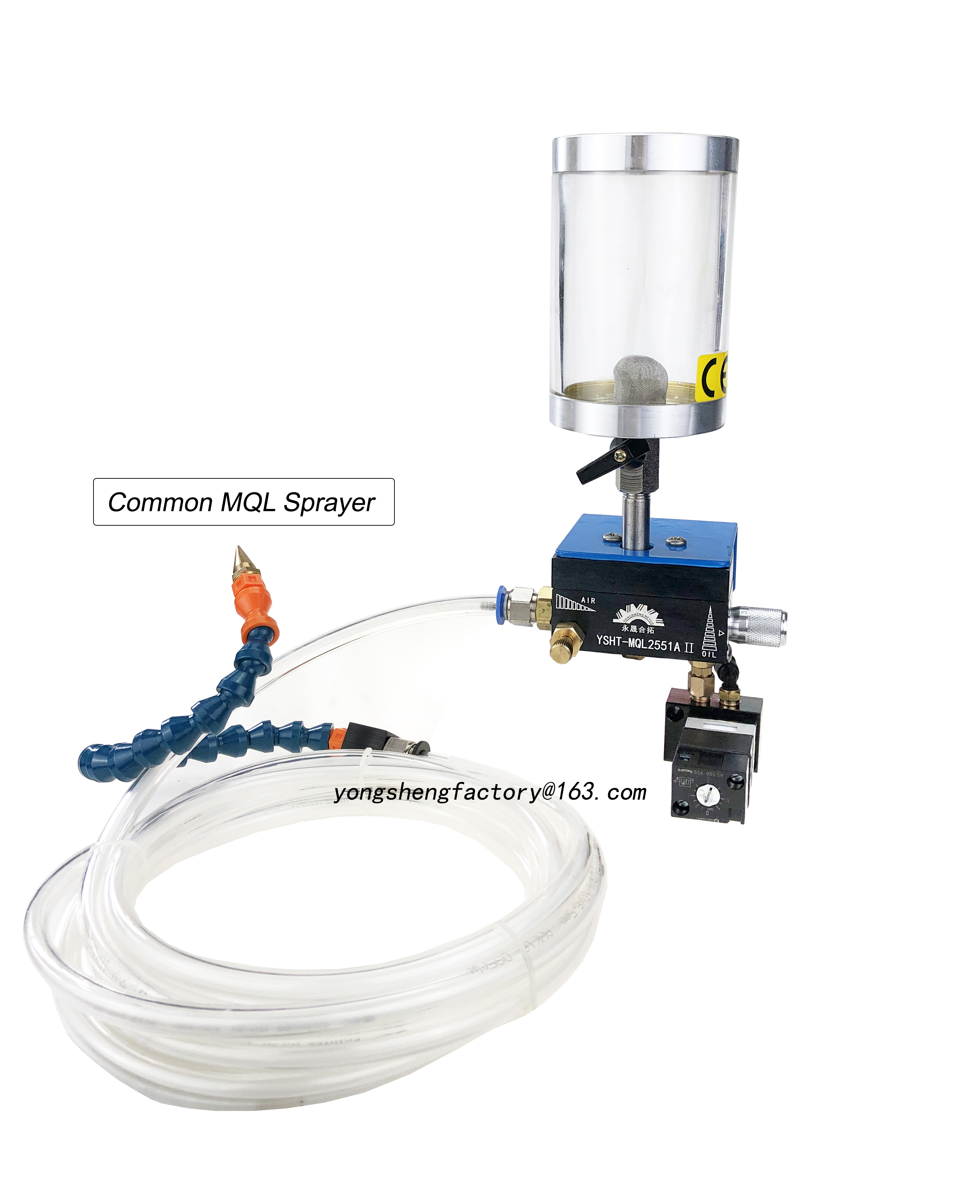

У ник1 же есть рабочая схема для народа)
У меня есть своя на шестеренном насосе, но пока не обкатана, не допилена до конца.
В китае вот есть готовая система на плунжерном пневматическом насосе - это самая распространенная схема в мире, большинство заводских систем MQL по этой схеме работают
https://ru.aliexpress.com/item/32803634912.html
https://ru.aliexpress.com/item/32972035168.html
MQL-NDM.jpg (7778 просмотров) <a class='original' href='./download/file.php?id=170478&mode=view' target=_blank>Загрузить оригинал (1.19 МБ)</a>
Жижа кстати у них тоже появилась, но отзывов и описаний нормальных пока не встречал https://ru.aliexpress.com/item/32873120983.html

hmnijp писал(а):В китае вот есть готовая система на плунжерном пневматическом насосе
Сомневаюсь, что на плунжерном.
Там есть упоминание про "solenoid valve", что обычно означает клапан с электрической катушкой управления. Они вполне могут устроить такой низкий расход масла периодическим кратковременным включением электромагнитного клапана. "Frequency adjustment" (частотный регулятор) также из описания к этому устройству.

lkbyysq писал(а):Сомневаюсь, что на плунжерном.
Там один плунжер который приводится в действие воздухом, который открывается соленоидом по таймеру. Соленоид стрекочет как кузнечик. Получаются мелкие импульсы. То есть толкает жижу именно плунжер, у которого ход регулируется.
