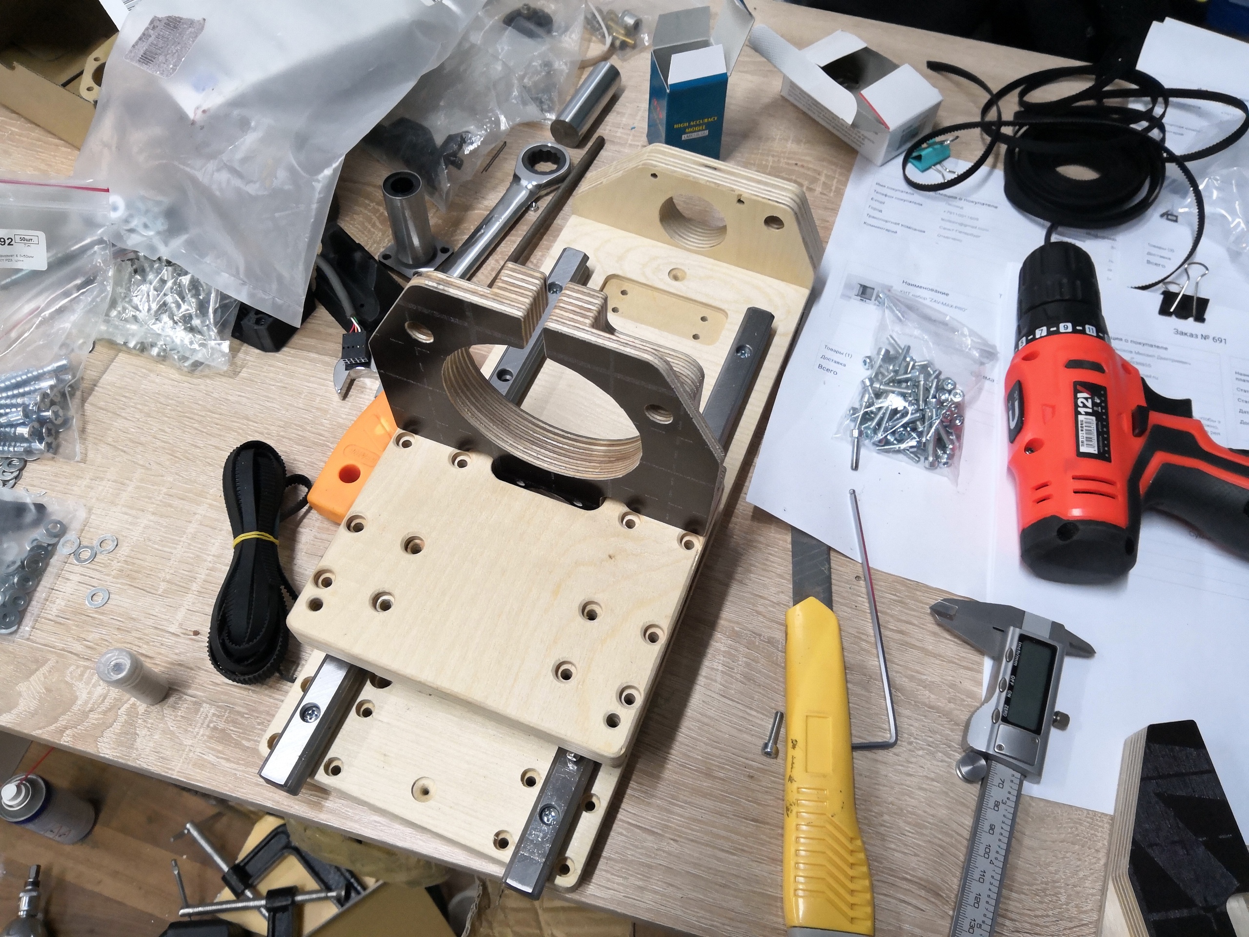

frezeryga писал(а):мой проект и из фанеры строили я имею виду взять конструкцию в которой нет глупых ошибок типа висячего стола итд.
О, как :) . А не подскажешь, где? Что-то не видел на форуме..
Re: ЧПУ Фрезерный станочек из алюминиевого профИля
да гдето в моей теме скидывали фотки sima знает он и скидывал.
evgenymcp
Сообщения: 1120
Репутация: 328
Откуда: Абакан,Хакасия
Сообщение evgenymcp »
frezeryga писал(а):да гдето в моей теме скидывали фотки sima знает он и скидывал.
Профиль на брус заменили? :-D
все что нарыл в телефоне.
Zz0SMbV2ROU.jpg (3776 просмотров) <a class='original' href='./download/file.php?id=167632&mode=view' target=_blank>Загрузить оригинал (1.78 МБ)</a>

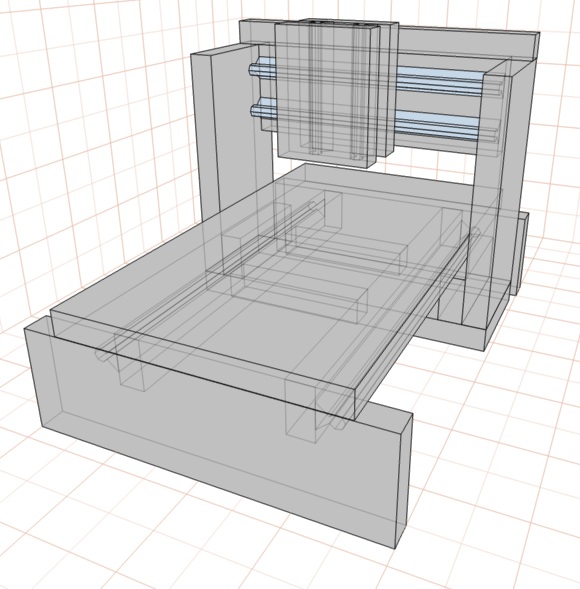

frezeryga Вот за дельную ссылку на станочек спасибо. Вы могли бы в начале темы обратить внимание на провисающий стол, я вот это как-то не принял во внимание. Не уверен насколько это критично будет учитывая что я не чугунные чушки собираюсь обрабатывать. Но все же сделал вариант своего проекта как у Вас с поправкой на этот нюанс стола.
фрезер2.jpg (3716 просмотров) <a class='original' href='./download/file.php?id=167635&mode=view' target=_blank>Загрузить оригинал (84.58 КБ)</a>
Ну и как говорится: "Каждый хвалит своё болото)".
Бюджет изначально планировался 200-300$. На бюджете не зацикливаюсь - хочу сделать именно так как хочется чтобы было надёжно и нравилось в первую очередь самому себе) Но и делать какой-то станок на супер навороченных и дорогих компонентах, ресурс которых мне врятли пригодится, я тоже не хочу! По этому и пришел сюда на форум получить дельных советов и выбрать для себя золотую середину.

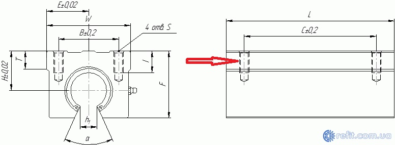

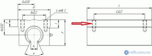

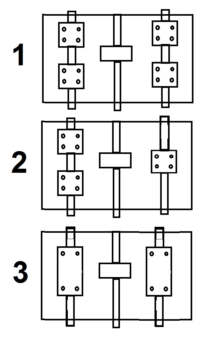

подшипник.jpg (3512 просмотров) <a class='original' href='./download/file.php?id=167674&mode=view' target=_blank>Загрузить оригинал (83.45 КБ)</a>
Подскажите какой лучше использовать вариант крепления кареток по осям? Подшипники предполагаются разрезные на 16 вал.
И подскажите вот эти отверстия идут с резьбой или её нужно нарезать?
sme_luu.jpg (3512 просмотров) <a class='original' href='./download/file.php?id=167675&mode=view' target=_blank>Загрузить оригинал (39.81 КБ)</a>
Dimka
Сообщения: 1286
Репутация: 347
Настоящее имя: Дима
Сообщение Dimka »
Arey0 писал(а):И подскажите вот эти отверстия идут с резьбой или её нужно нарезать?
Там же резьба на чертеже показана...
Тут можно посмотреть, какая - https://darxton.ru/catalog_item/podship ... dlinennyy/ .
