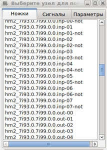

Хостмот принял, но все равно сходу не работает. Энкодер не считает, на месте смартсериал только ввод вывод. Завтра подробней гляну.

Только что залил штатную прошивку со смартсериалом. Он, гад, ничем себя в хале не проявляет. Так что может оно и работает. Попробую на днях слепить на микроконтроллере смартсериал устройство и подключить.

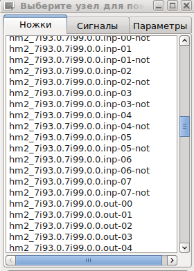

Смарт сериал тоже работает. Так что прошивка, по крайней мере третий вариант из последних, полностью рабочая. Страшная штука. Пока плату не увидит, вроде и нет его.
