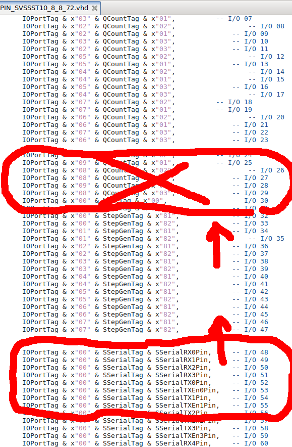

Нужно 8 энкодеров, 8 степгенов и хотябы пару смартсериал. Готовой такой прошивки нет, но в папке с исходниками есть на 10 энкодеров, 8 степгенов и пол ведра смарт сериал. Прошивка для трехразъемной платы. ФПЖА вроде бы подходит. Достаточно будет изменить пин файл и откомпилировать проект? Хотелось бы убрать два энкодера со второго разъема ( еще там есть 2 ноги без спецфункций ) и посадить на это место 4 смарт сериал порта, как на картинке. Третий разъем уволить.
fw.png (11956 просмотров) <a class='original' href='./download/file.php?id=167022&mode=view' target=_blank>Загрузить оригинал (219.19 КБ)</a>
D.L.
Сообщения: 452
Репутация: 152
Откуда: Киров
Re: Новая прошивка 7i93
Сообщение D.L. »
VitalikD писал(а):Достаточно будет изменить пин файл и откомпилировать проект?
Да, только в constant ModuleID исправить количество энкодеров на 8мь:
(QcountTag, x"02", ClockLowTag, x"08", QcounterAddr&PadT, QCounterNumRegs, x"00", QCounterMPBitMask),
И удалённые строки IOPortTag... заменить на emptypin(24шт).
В файле TopEthernet16HostMot2.vhd:
закомментировать строки use work.@Card@.all; и use work.@Pin@.all;
раскомментировать строки use work.i93_x9card.all; и use work.PIN_SVSSST10_8_8_72.all;(тот который редактировали).
И если всё правильно сделали, то нормально соберётся, хоть и не быстро, у меня около 5ти минут.

Очень хорошо. А этого
D.L. писал(а):И удалённые строки IOPortTag... заменить на emptypin(24шт).
достаточно, чтобы ноги третьего порта не ожили? Неиспользуемые, наверно, на плате к питанию или земле прибиты. В 7i93.ucf только до "IOBITS<47>" ножки расписаны. Модули можно вообще на любые ножки раскидывать, или есть ограничения по расположению на кристалле и банкам? Какое по для компиляции мне нужно в минимальном объеме?
D.L.
Сообщения: 452
Репутация: 152
Откуда: Киров
Сообщение D.L. »
VitalikD писал(а):достаточно, чтобы ноги третьего порта не ожили
Да, достаточно.
VitalikD писал(а):Модули можно вообще на любые ножки раскидывать, или есть ограничения по расположению на кристале и банкам?
Ограничений нет, но есть небольшой шанс что не соберётся.

Я уже собрал, пин файл такой:

		emptypin,emptypin,emptypin,emptypin,emptypin,emptypin,emptypin,emptypin,
		emptypin,emptypin,emptypin,emptypin,emptypin,emptypin,emptypin,emptypin, -- added for IDROM v3
		emptypin,emptypin,emptypin,emptypin,emptypin,emptypin,emptypin,emptypin);
end package PIN_NEW_48;
Если подходит - вышлю, адрес почты в личку.
Под другой пин файл тоже могу собрать, TopEthernet16HostMot2.vhd не нужен, пин файл можно запостить прямо сюда.

Сообщение VitalikD »
Не, не вышел каменный цветок. Не признает ее hostmot
D.L.
Сообщения: 452
Репутация: 152
Откуда: Киров
Сообщение D.L. »
Смарт сериал не работает?
VitalikD
Сообщения: 305
Зарегистрирован: 29 авг 2013, 20:17
Репутация: 41
Не, вообще не работает.
D.L.
Сообщения: 452
Репутация: 152
Откуда: Киров
Сообщение D.L. »
А пингуется, mesaflash видит?
VitalikD
Сообщения: 305
Репутация: 41
Извиняюсь. Вот:
halcmd: loadrt hm2_eth board_ip="192.168.1.121"
hm2_eth: loading Mesa AnyIO HostMot2 ethernet driver version 0.2
hm2_eth: 192.168.1.121: Hardware address: 00:60:1b:14:00:73
hm2_eth: discovered 7I93
hm2/hm2_7i93.0: IDROM IOPorts is 2 but MD IOPort NumInstances is 3, inconsistent firmware, aborting driver load
hm2/hm2_7i93.0: failed to parse Module Descriptor 1
board fails HM2 registration
hm2_eth: rtapi_app_main: Invalid argument (-22)
<stdin>:3: waitpid failed /usr/bin/rtapi_app hm2_eth
<stdin>:3: /usr/bin/rtapi_app exited without becoming ready
<stdin>:3: insmod for hm2_eth failed, returned -1
halcmd:

Пингуется, Месафлеш конфигурацию показывает. При загрузке в хал на несовместимую прошивку ругается. Неправильные дескрипторы и аргументы говорит
