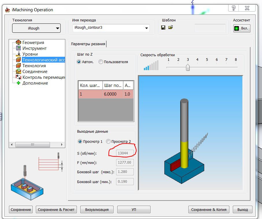

Парни, смотрю таблицу для пендосовских фрез
Считаю подачу и выходит не что запредельное для понимания :hehehe:
Например фреза 6.35, подача на зуб 0.004 дюйма, переводим в мм= 0.1
У неё 3 зуба , если обороты поставить хотя бы 10000, то подача выходит 3м/мин
А по идее обороты можно задрать ещё и выше.
Может не правильно считаю??

nik1 писал(а):Например фреза 6.35, подача на зуб 0.004 дюйма, переводим в мм= 0.1
таблица не понятная. Наврят выйдет Ал на 10000 фрезеровать при 3м/мby/ Акрил на 1м/мин фрезерую при таком диаметре. Если поднять обороты и увеличить подачу увеличится скорость резания и скорее всего Ал будет налипать.
Калькулятора нет под рукой чтоб высчитать режимы.
Формулы для расчета Ликбез #43 Расчет режимов для токарной и фрезерной обработки

Походу фишка в этом- DLC- Diamond-Like Carbon
А кукуруза нормально грызёт люминь? вибрации не идут от неё?
Ай машининг предлогает 13 слишним тысяч для люминя
q.JPG (4182 просмотра) <a class='original' href='./download/file.php?id=10672&mode=view' target=_blank>Загрузить оригинал (107.66 КБ)</a>
