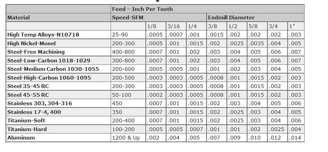

Парни, смотрю таблицу для пендосовских фрез
Считаю подачу и выходит не что запредельное для понимания :hehehe:
Например фреза 6.35, подача на зуб 0.004 дюйма, переводим в мм= 0.1
У неё 3 зуба , если обороты поставить хотя бы 10000, то подача выходит 3м/мин
А по идее обороты можно задрать ещё и выше.
Может не правильно считаю??

таблица не понятная. Наврят выйдет Ал на 10000 фрезеровать при 3м/мby/ Акрил на 1м/мин фрезерую при таком диаметре. Если поднять обороты и увеличить подачу увеличится скорость резания и скорее всего Ал будет налипать.
Калькулятора нет под рукой чтоб высчитать режимы.
Формулы для расчета Ликбез #43 Расчет режимов для токарной и фрезерной обработки
