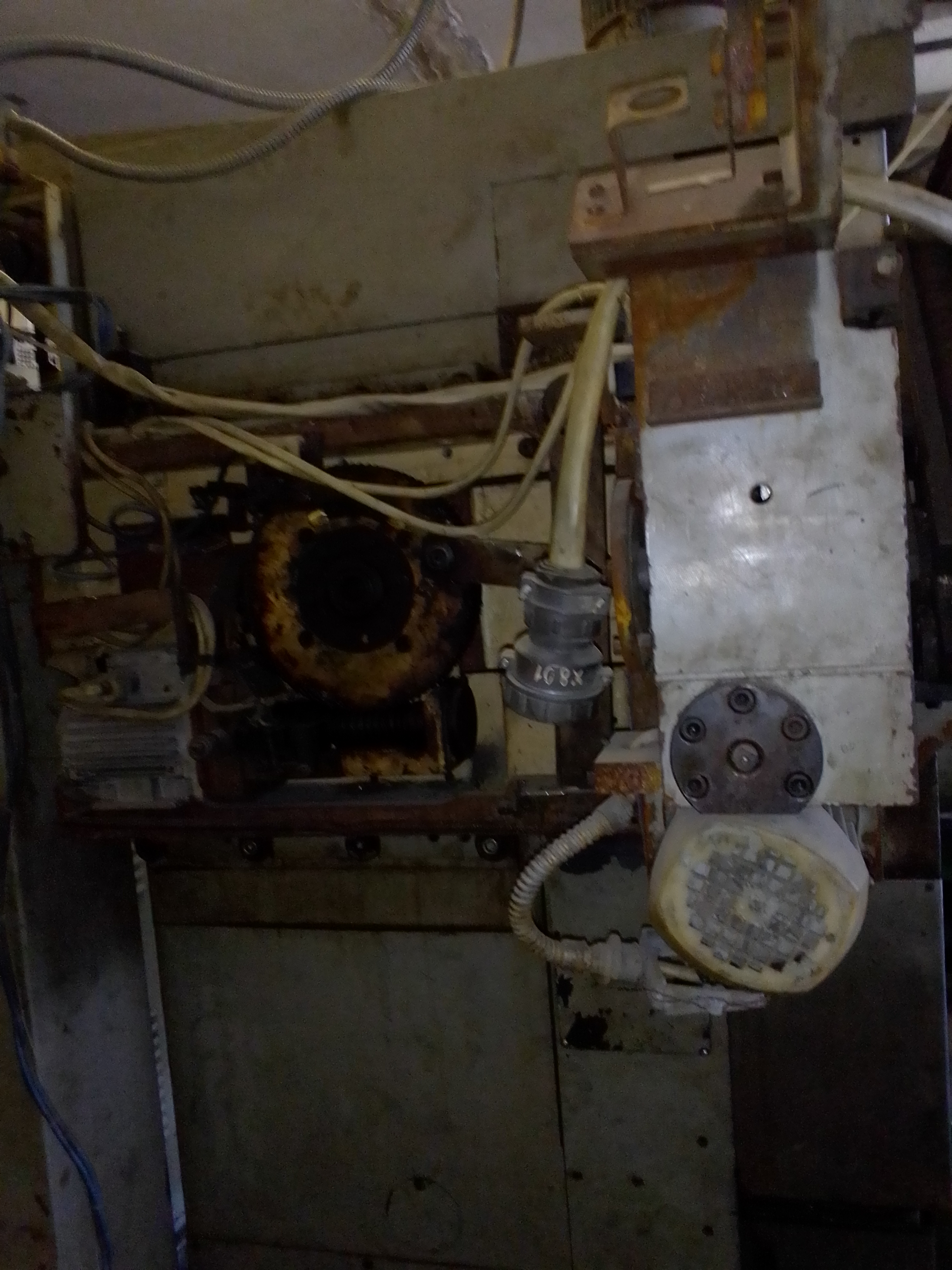

Вот ссылочка на чипмейкер ,где создавал тему по своему станочку https://www.chipmaker.ru/topic/201494/
На фото видно как удалось запихнуть энкодер в поворотный стол

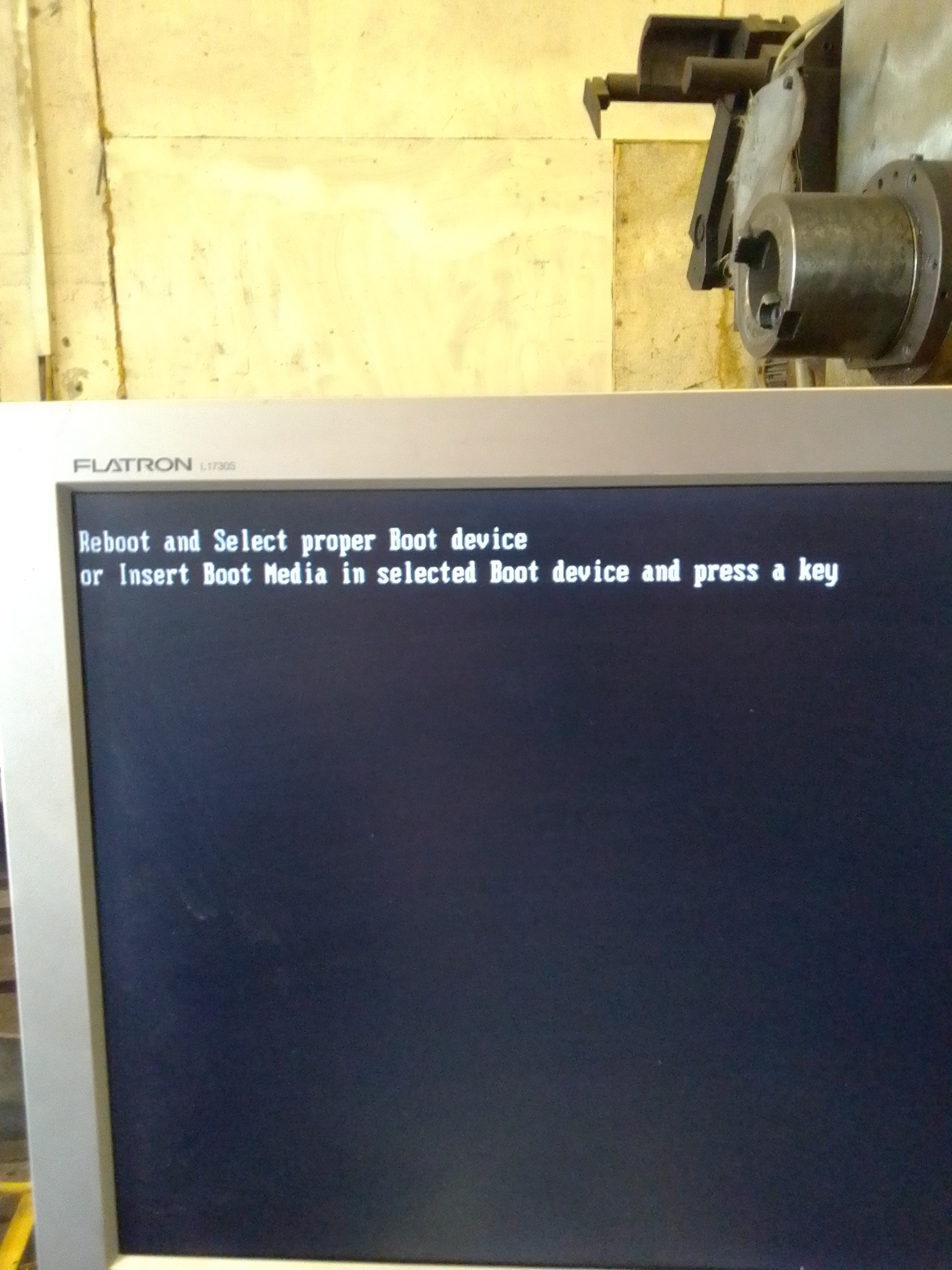

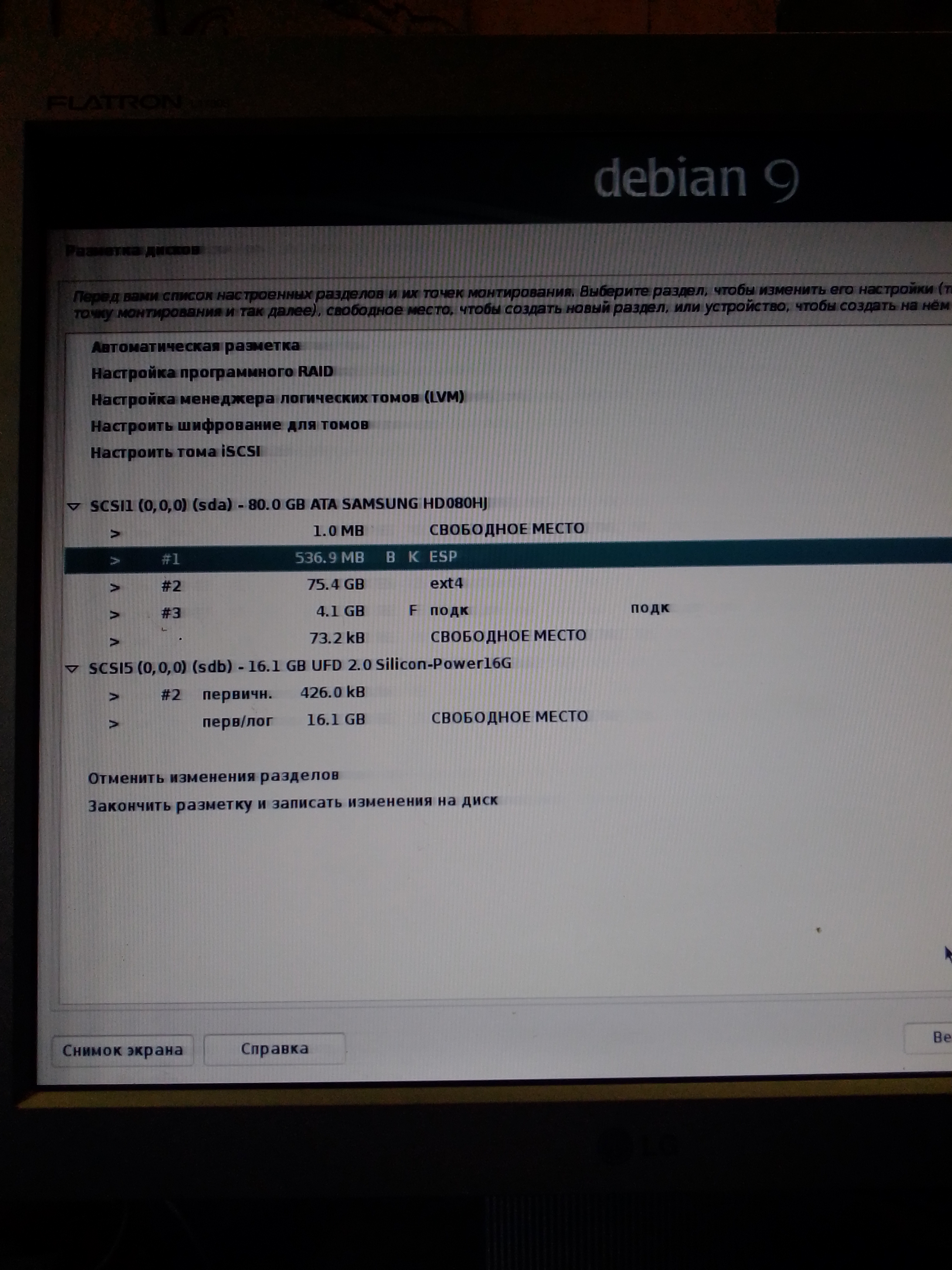

Включение uefi тоже не помогло, какой раздел нужно создать чтоб загрузился Debian?
Re: 2204, замена 2С42
В fdisk ID раздела "ef", должен быть первым.
По идее если выбрать автоматическую разбивку на весь диск, то инсталлятор должен сам его создать.
Покажи картинку, где спрашивают куда ставить загрузчик?
Ну и пробовать варианты UEFI/Legacy в BIOS в разделах дисков и загрузки, что-то конкретное посоветовать сложно - у разных по разному.

Пробовал и uefi+legacy и только legacy. Авторазбивка создаёт только два раздела основной куда ставит загрузчик и подкачку. Загрузчик ставит в основной, пробовал ещё раздел создать, но там точно не все так просто. Качаю другой образ, буду с ним пробовать, stretch-amd64+r13

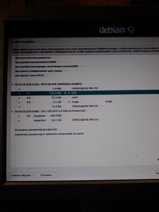

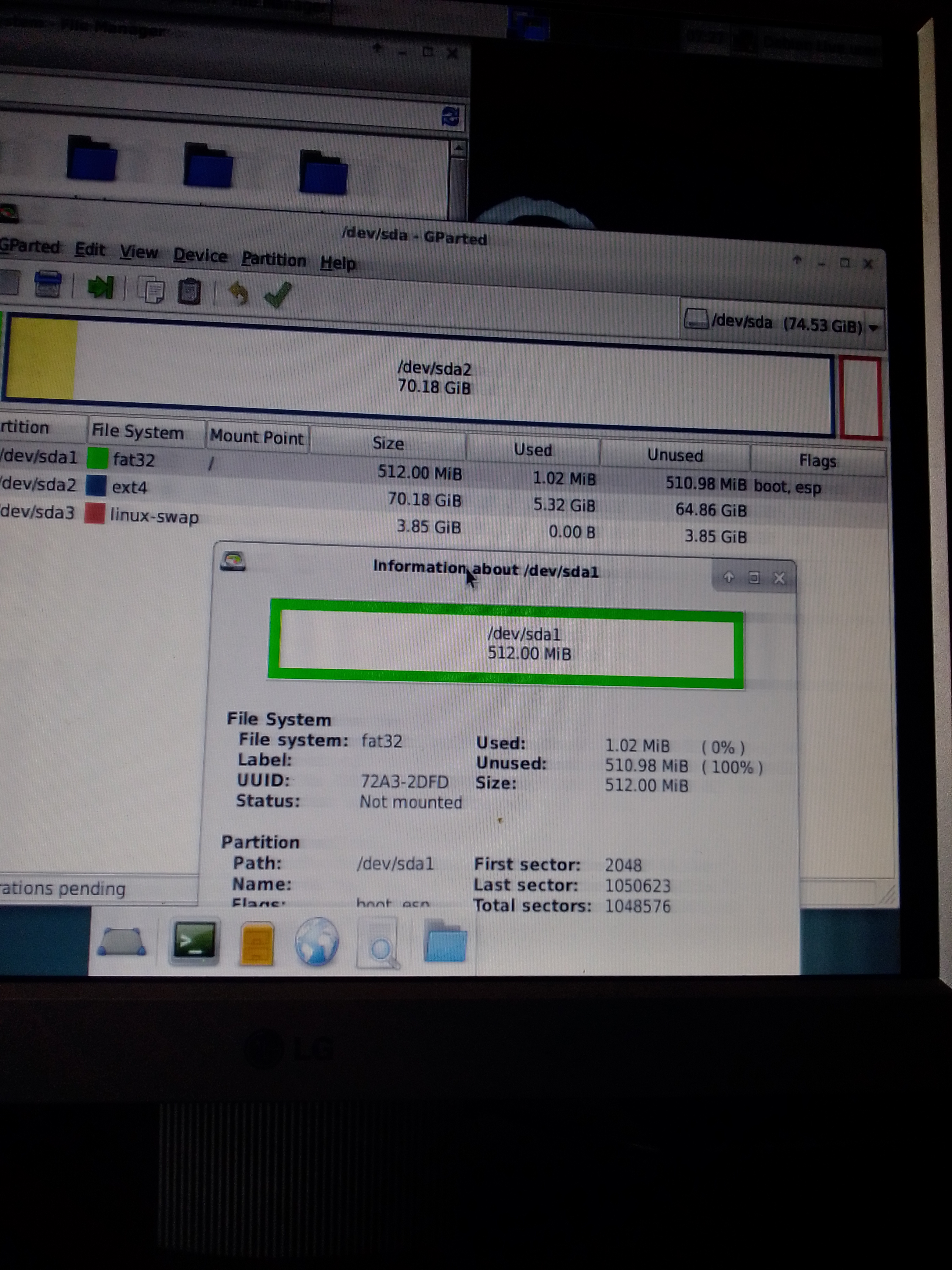

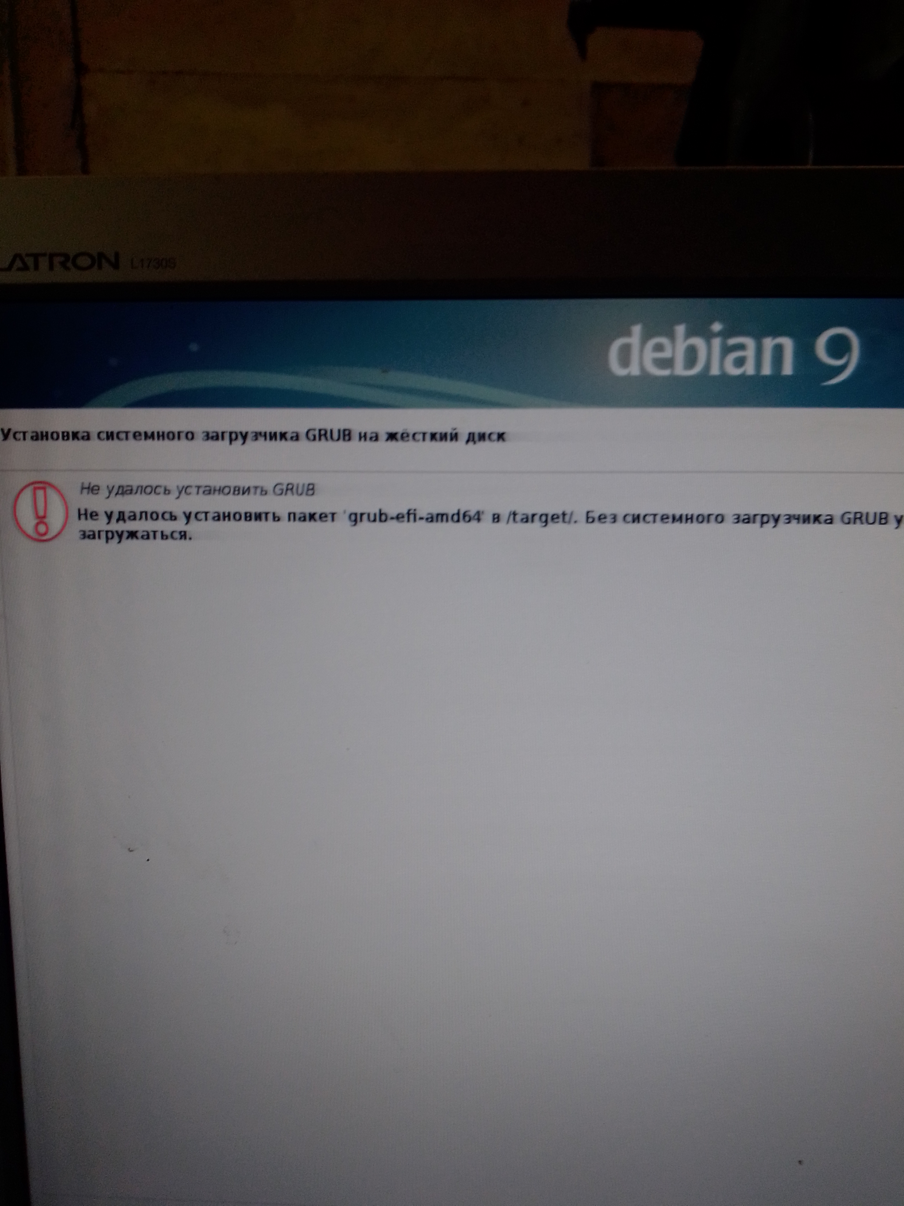

С этим образом создаёт три раздела, но при установке системного загрузчика пишет невозможно скачать grub/uefi и соответственно не загружается. Как установить загрузчик с livecd, диск оно видит...?

При загрузке с livecd, gparted
С включенным uefi и без него один и тот же результат

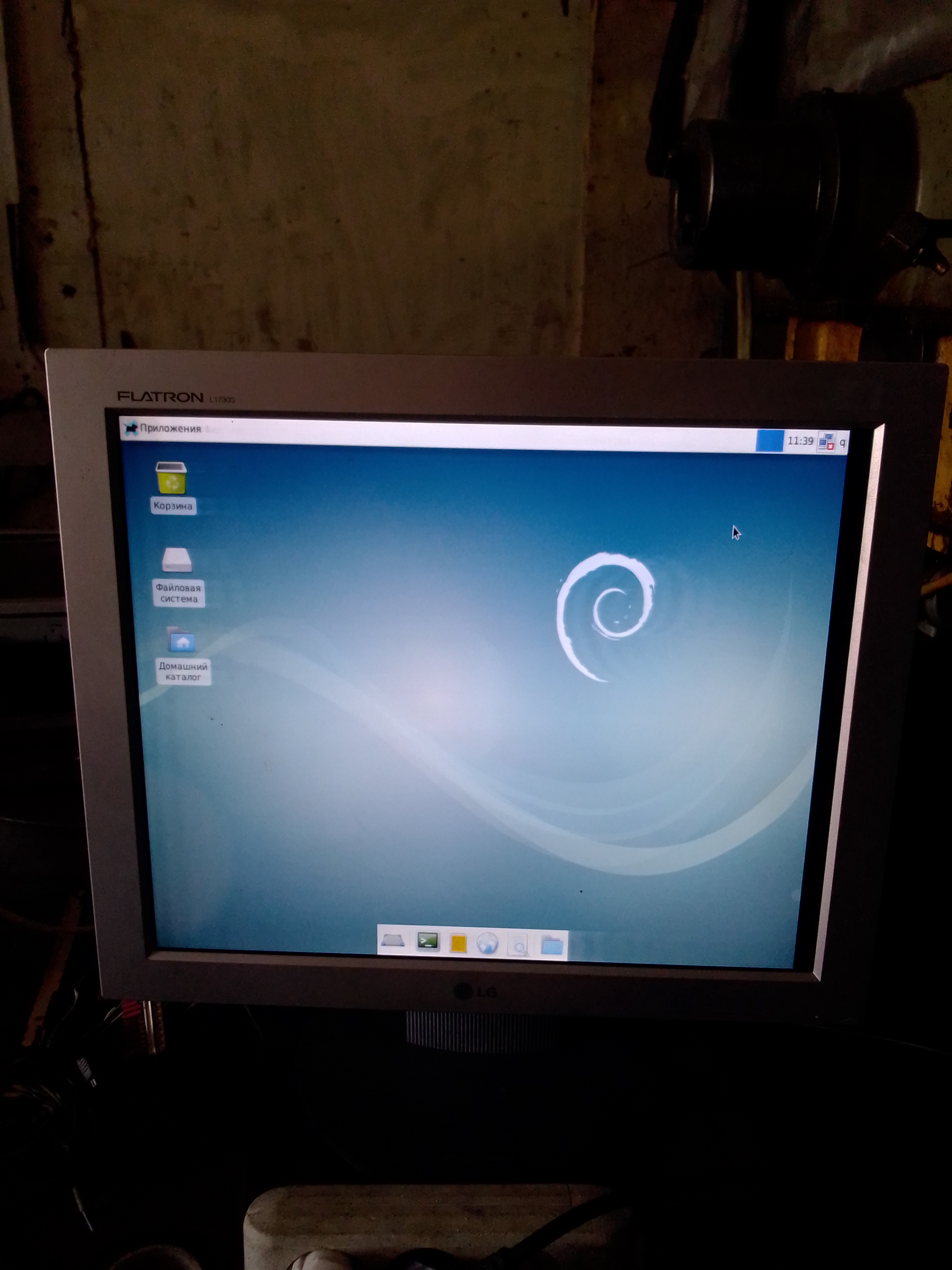

Все получилось только с интернетом.
1564216775047.jpg (5686 просмотров) <a class='original' href='./download/file.php?id=166886&mode=view' target=_blank>Загрузить оригинал (1.99 МБ)</a>
Видимо на диске в дистрибутиве чего-то не хватает... Не люблю я дебианоподобных...
При возникновении ошибок во время инсталяции подробности можно увидеть на других виртуальных консолях, обычно на 3, 4, 5. Подробности можно посмотреть в "Installation guide".

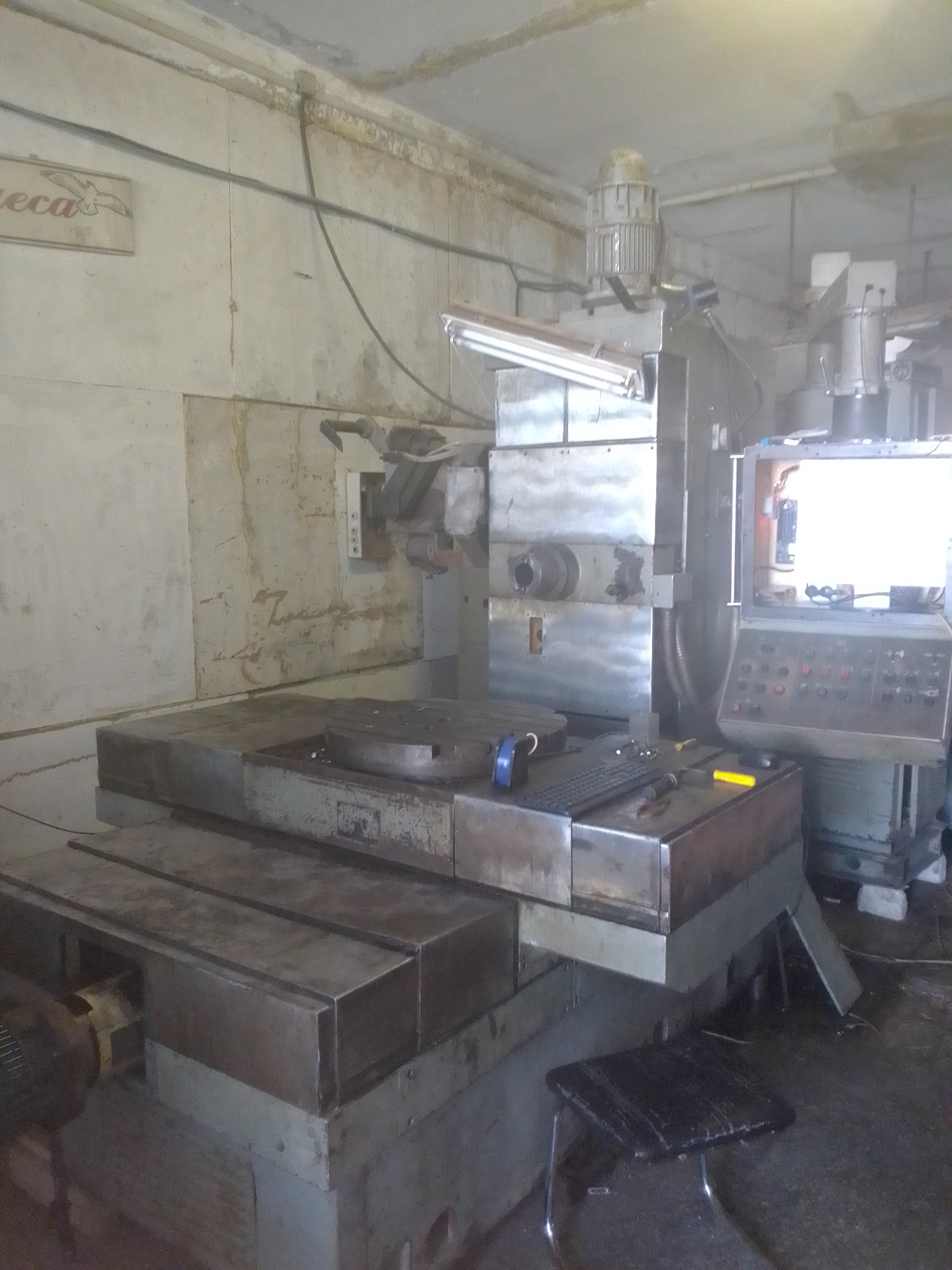

Без смены инструмента, таки ожил.
Старые индуктосиновые линейки +новые блоки преобразования в сигнал энкодера
Старые привода бту3601
Выход в 0 на видео, осталось пульт благороднее сделать

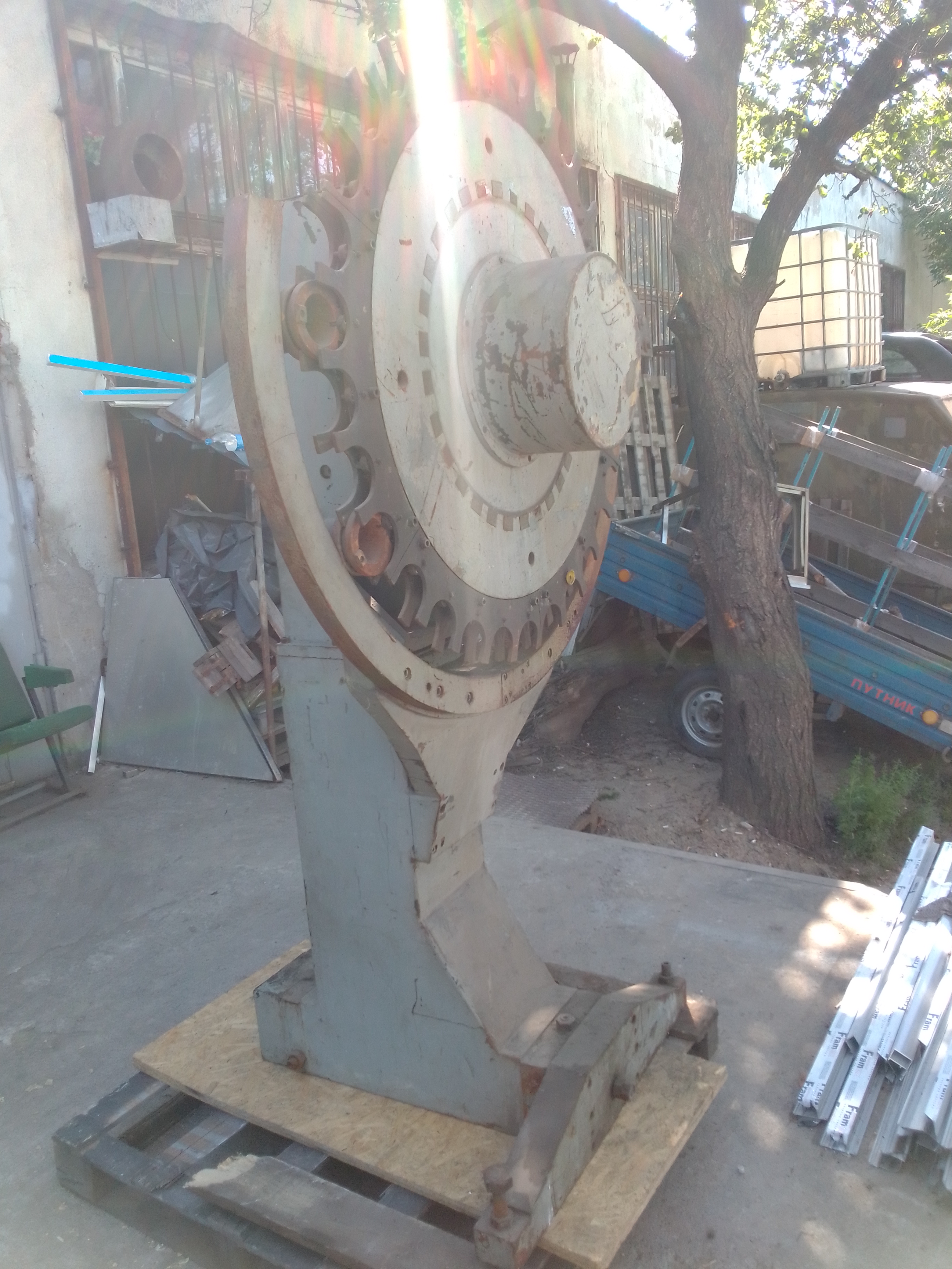

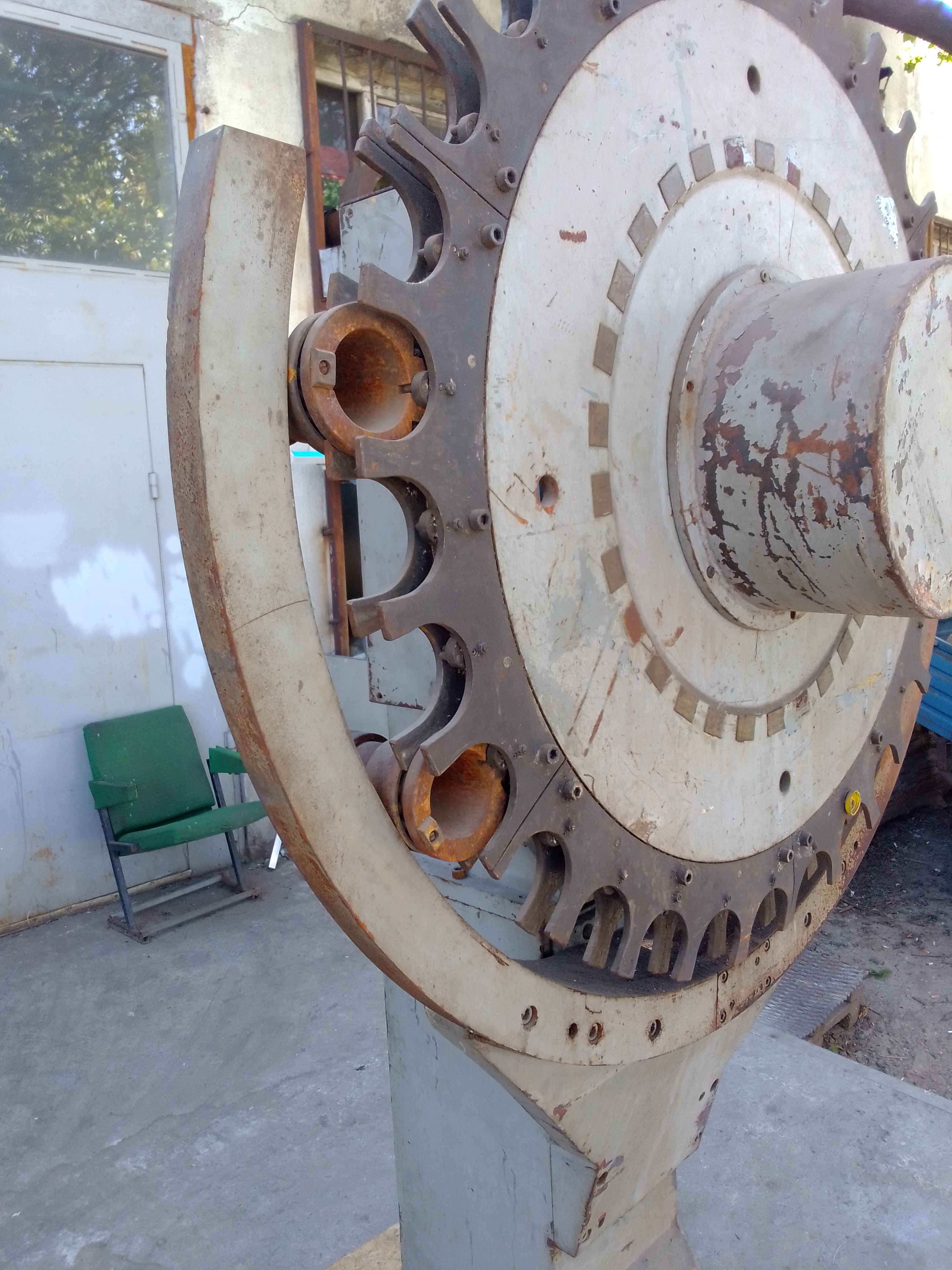

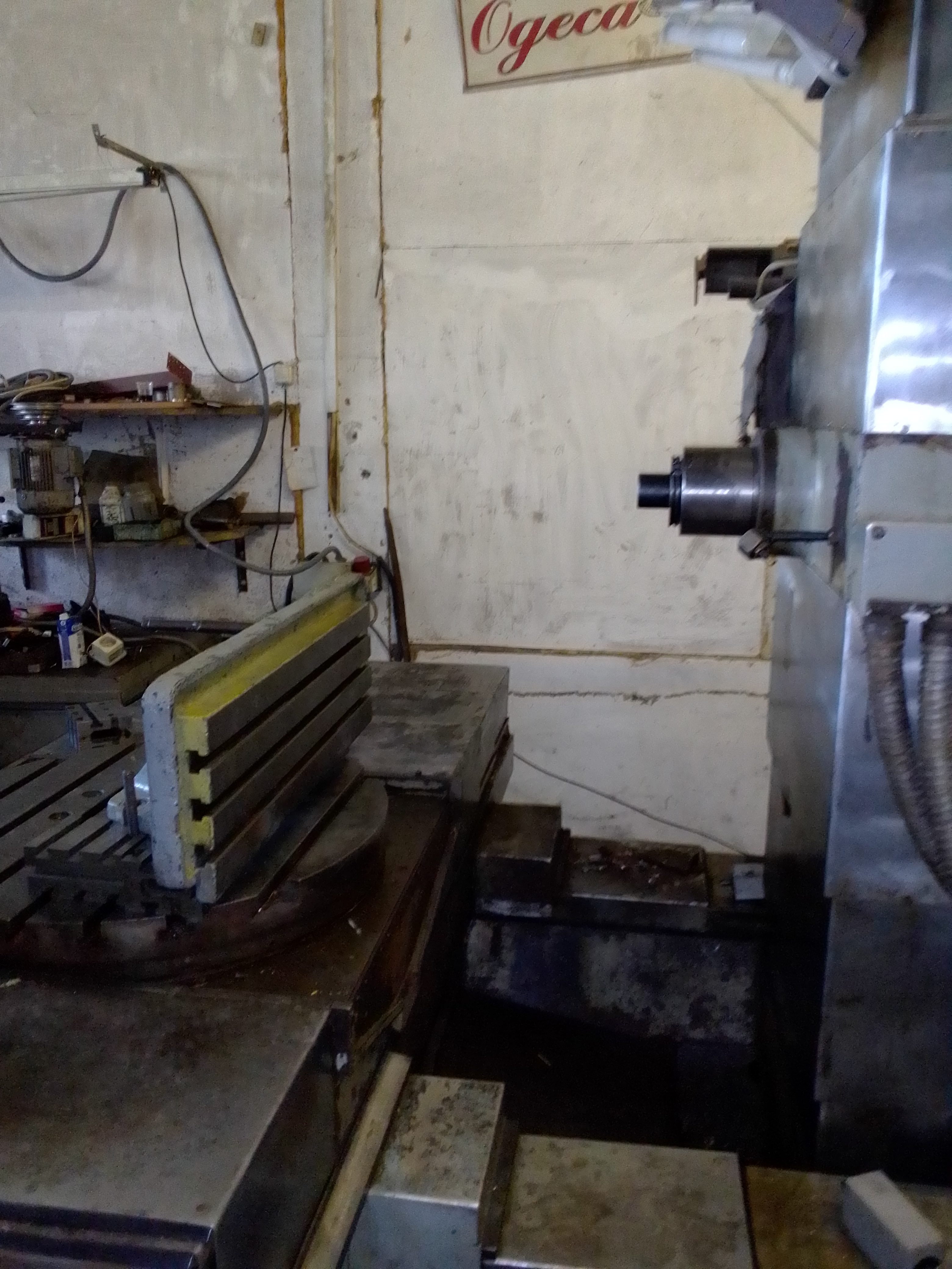

Вот и магазин привезли, правда пока смену инструмента не будем запускать...
1565788464493.jpg (5092 просмотра) <a class='original' href='./download/file.php?id=167685&mode=view' target=_blank>Загрузить оригинал (2.96 МБ)</a>
1565788527592.jpg (5092 просмотра) <a class='original' href='./download/file.php?id=167686&mode=view' target=_blank>Загрузить оригинал (3.34 МБ)</a>
Автоператор (5092 просмотра) <a class='original' href='./download/file.php?id=167687&mode=view' target=_blank>Загрузить оригинал (2.84 МБ)</a>
Автоператор
1565788630142.jpg (5092 просмотра) <a class='original' href='./download/file.php?id=167688&mode=view' target=_blank>Загрузить оригинал (3.49 МБ)</a>

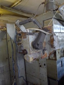

Начали установку оснастки, и наконец-то оправку привезли под инструмент
IMG_20190814_173107.jpg (5079 просмотров) <a class='original' href='./download/file.php?id=167690&mode=view' target=_blank>Загрузить оригинал (3.22 МБ)</a>
