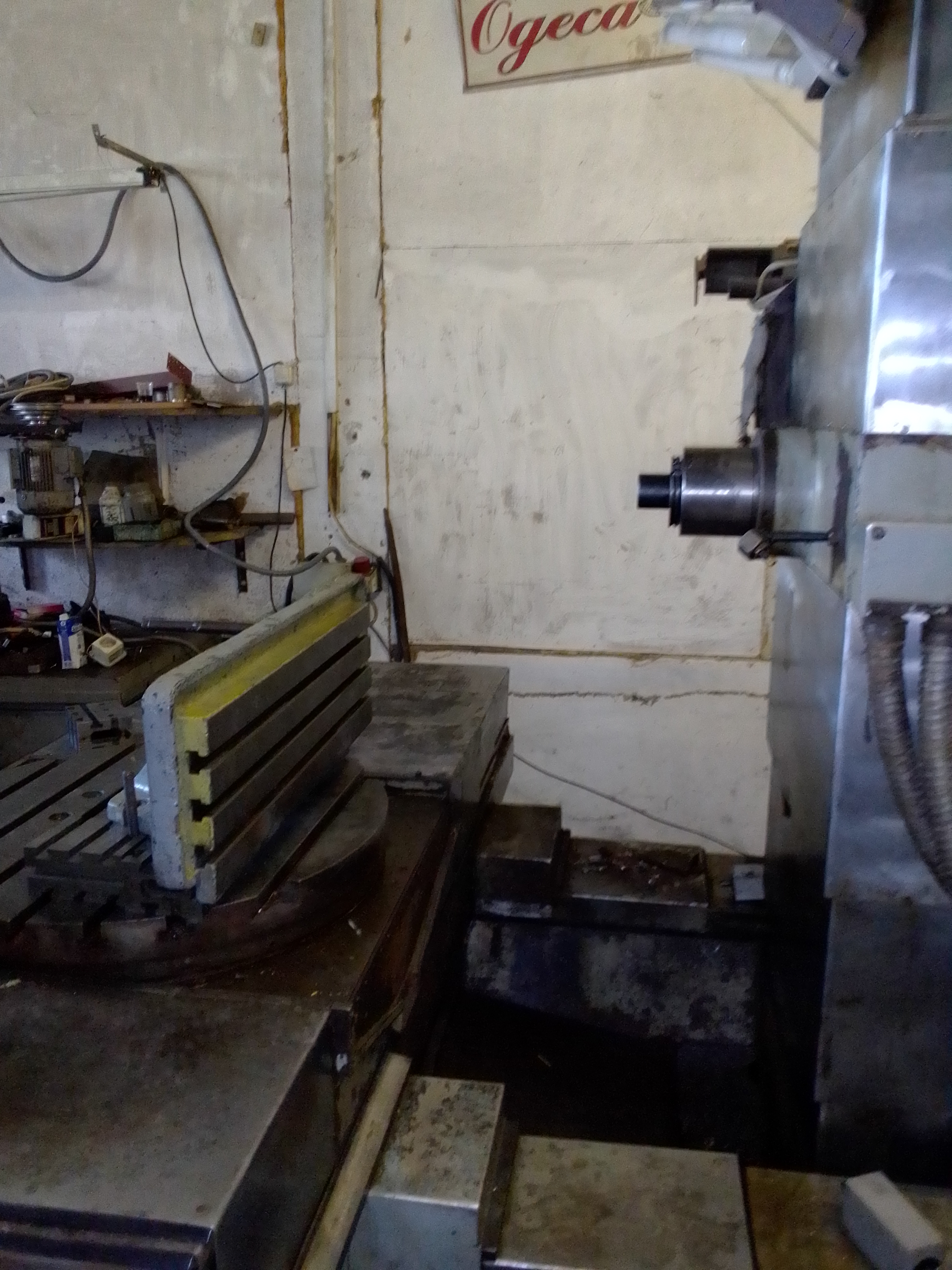

Без смены инструмента, таки ожил.
Старые индуктосиновые линейки +новые блоки преобразования в сигнал энкодера
Старые привода бту3601
Выход в 0 на видео, осталось пульт благороднее сделать

Начали установку оснастки, и наконец-то оправку привезли под инструмент
IMG_20190814_173107.jpg (5105 просмотров) <a class='original' href='./download/file.php?id=167690&mode=view' target=_blank>Загрузить оригинал (3.22 МБ)</a>
