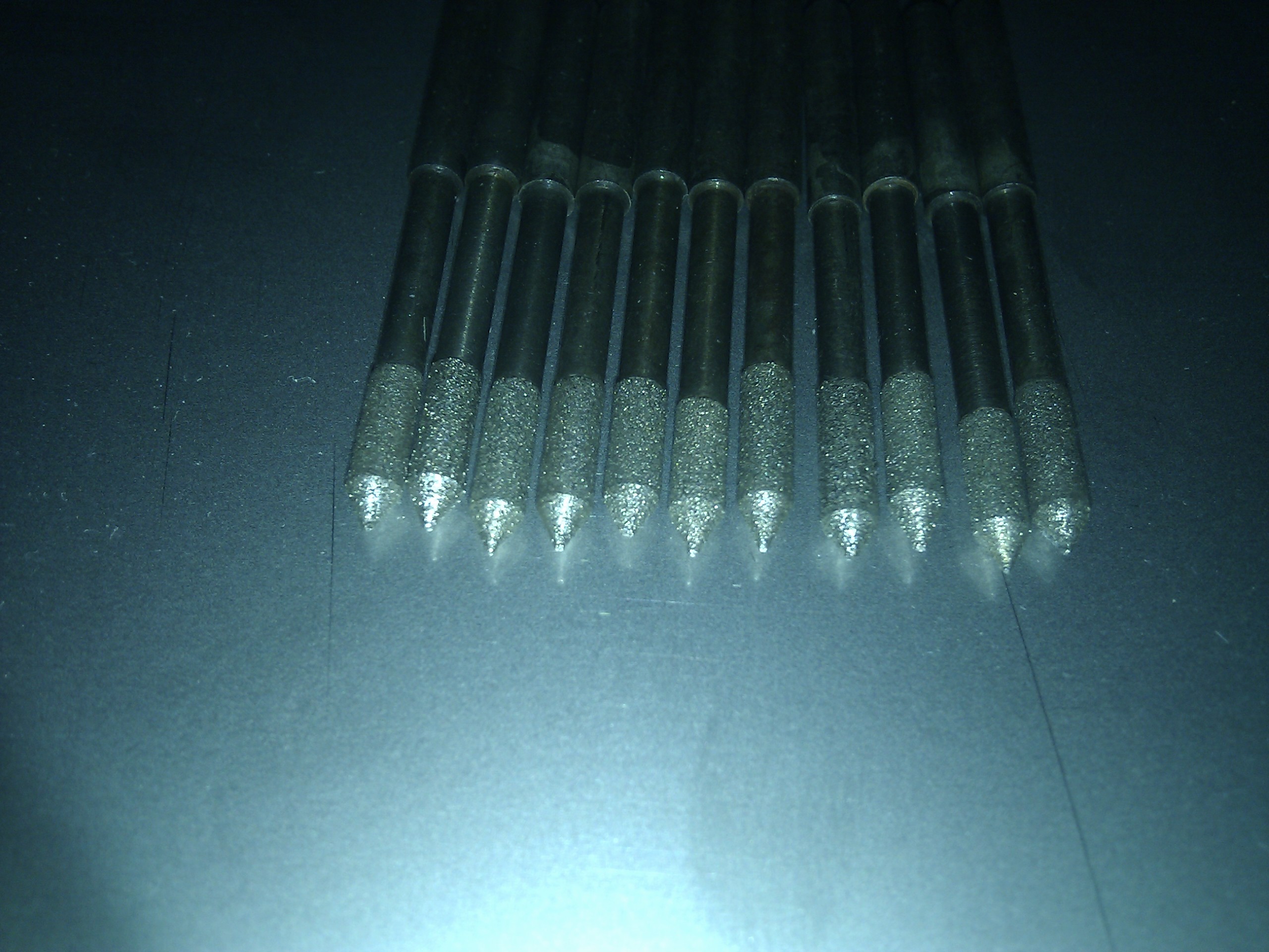

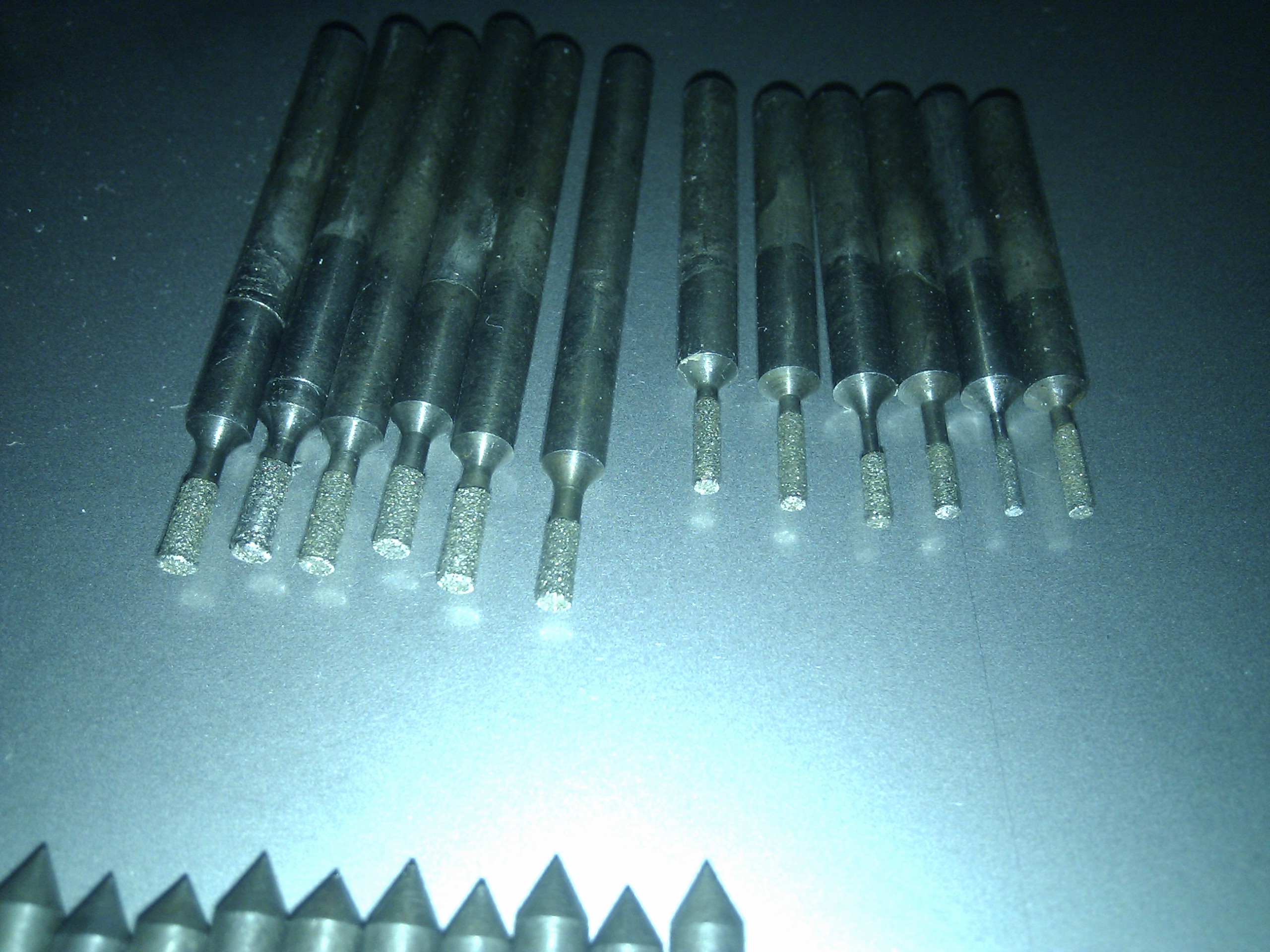

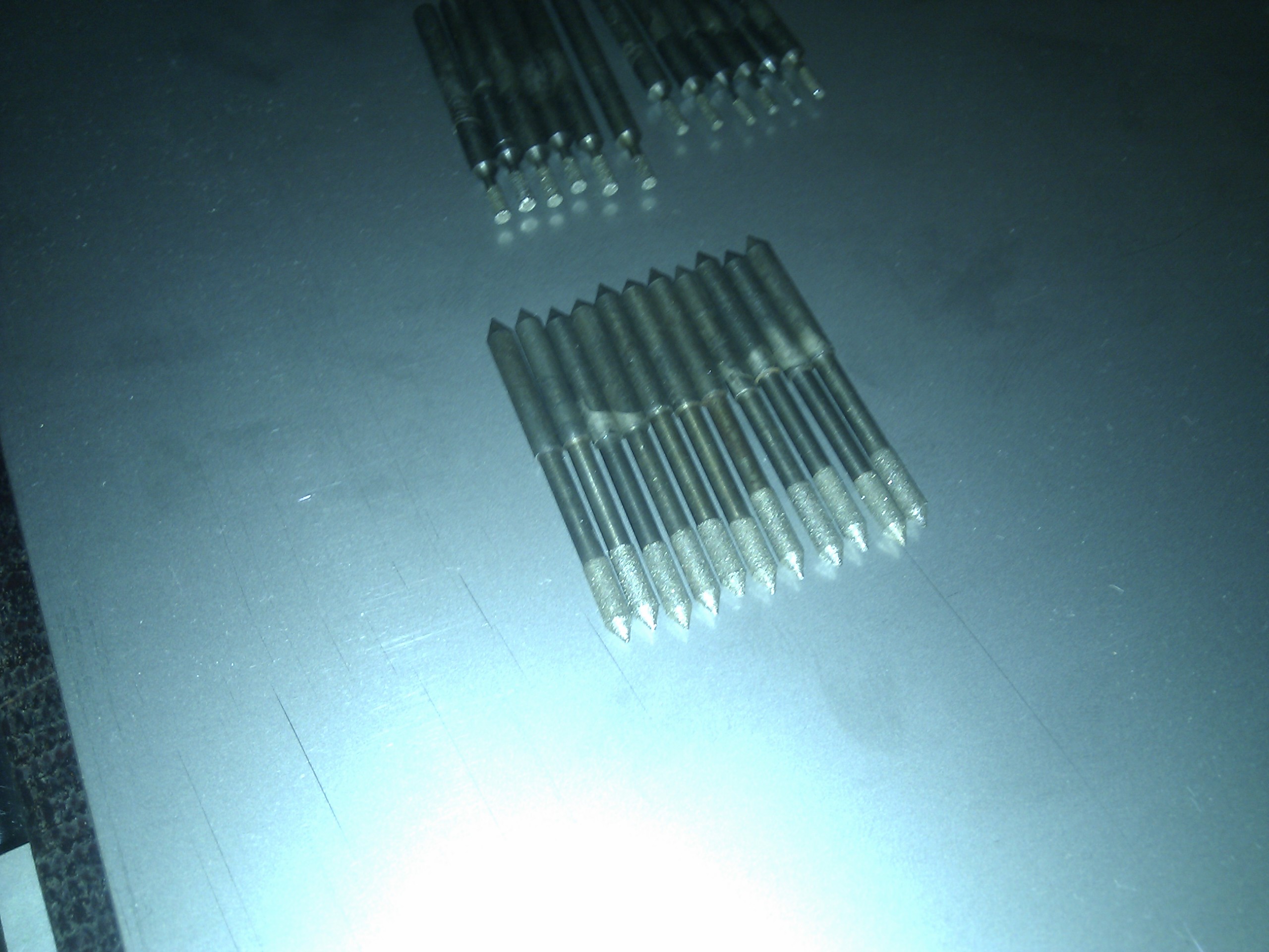

Приподниму тему.
Возник вопрос - а какие режимы нужны для гравировки стекла алмазными головками.
Пример - имеется конусная алмазная головка средней зернистости(более сотни), связка "гальваническая", судя по поверхности - плотность алмазов 60-70%.
В "ручном" режиме(вставил головку в шпиндель, подвёл кусок стекла руками) пилит довольно шустро, "стружка" не пылью летит, а комками - сам удивился, думал будет туча пыли, а она как обычная стружки из под головки вылазит. Поэтому возникла идея "гравировать" на стекле всякие рисунки. Но вот с режимами возник вопрос - какие скорости подачи? Зависят-ли они от самого инструмента?

aftaev писал(а):ты бы фотос показал
Фото "дырок" в оконном стекле? Они будут малоинформативны. Или фото головок?

aftaev писал(а):фото инструмента
Конусные 3.2мм:

Прямые 1мм,1.5мм, 2мм:
IMG_20141116_170831.jpg (6998 просмотров) <a class='original' href='./download/file.php?id=36717&mode=view' target=_blank>Загрузить оригинал (920.55 КБ)</a>
всё "богатство" скопом:
IMG_20141116_170842.jpg (6998 просмотров) <a class='original' href='./download/file.php?id=36718&mode=view' target=_blank>Загрузить оригинал (627.69 КБ)</a>
За качество извиняюсь - всё никак фотик нормальный не куплю :(
