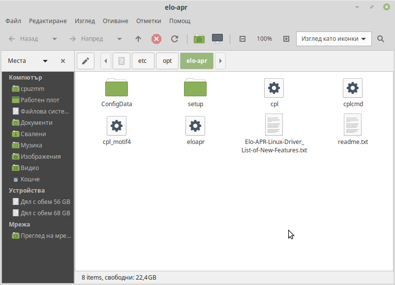

dinkata писал(а):сделал файл touchRun.sh
Код: Выделить всё • Развернуть
#! /bin/bash
cd /etc/opt/elo-apr
./eloapr
прости моя неграмотност , как редактироват файл чтоб вьйполнил
команда как в терминал :
Сделать файл исполняемым:
chmod +x touchRun.sh

dinkata писал(а):Вот как вьйглядит 99-elotouch-ubuntu.rules
Похоже на ошибку.
Если проблема ещё не решилась, покажи остальные файлы.

. Если проблема ещё не решилась, покажи остальные файлы.
остальньйе в setup :
99-elotouch-suse.rules ; 99-elotouch-rhel.rules ;
99-elotouch-fedora.rules ; 99-elotouch-mandriva.rules
смогу завтра вьйложит .

dinkata писал(а):# cp /etc/opt/elo-apr/setup/99-elotouch-ubuntu.rules /etc/udev/rules.d/
Unplug and replug the APR touchscreen and check if touch is active. If touch is
not restored, modify the APR UDEV rules file to suit the Linux distribution. Check
the available udev rules files in the /etc/opt/elo-apr/setup folder and
/etc/udev/rules.d folder for possible modifications.
Если я правильно понял, файл скопирован в /etc/udev/rules.d/
Когда подключаешь устройство в USB ядро должно реагировать на правила.
После подключения устройства покажи вывод команд
dmesg | tail -20
dmesg | grep -i usb

Включаю , в терминал sudo dmesg | tail -20 :
[ 27.006669] ieee80211 phy0: rt2x00_set_rt: Info - RT chipset 5390, rev 0502 detected
[ 27.035042] ieee80211 phy0: rt2x00_set_rf: Info - RF chipset 5370 detected

при етом тач не работает , после команда
cd /etc/opt/elo-apr
sudo ./eloapr
тач работает и тепер sudo dmesg | tail -20 :

going писал(а):Файл /etc/opt/elo-apr/eloarp что содержит? Это скрипт? Можно посмотреть?
etcIopt.png (6246 просмотров) <a class='original' href='./download/file.php?id=166673&mode=view' target=_blank>Загрузить оригинал (56.77 КБ)</a>
tep I:
Copy the Elo APR driver files from the extracted "bin-apr" binary folder to the
default elo folder (/etc/opt/elo-apr).
# cp -r ./bin-apr/ /etc/opt/elo-apr
# cd /etc/opt/elo-apr
Re: тест Debian 9 LinuxCNC ...LinuxMint 19
dinkata писал(а):по етой инструкция , но не получилос :wik:
Я ж написал всю инструкцию. :) В Debian9 это точно работает, проверено не раз.
