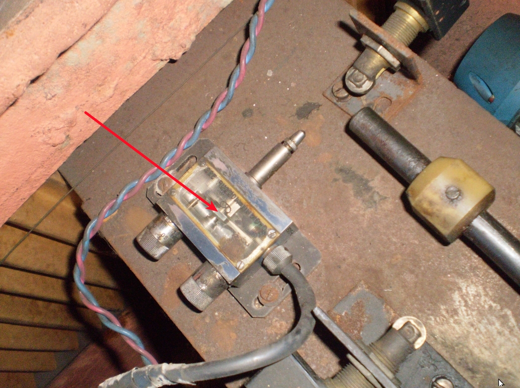

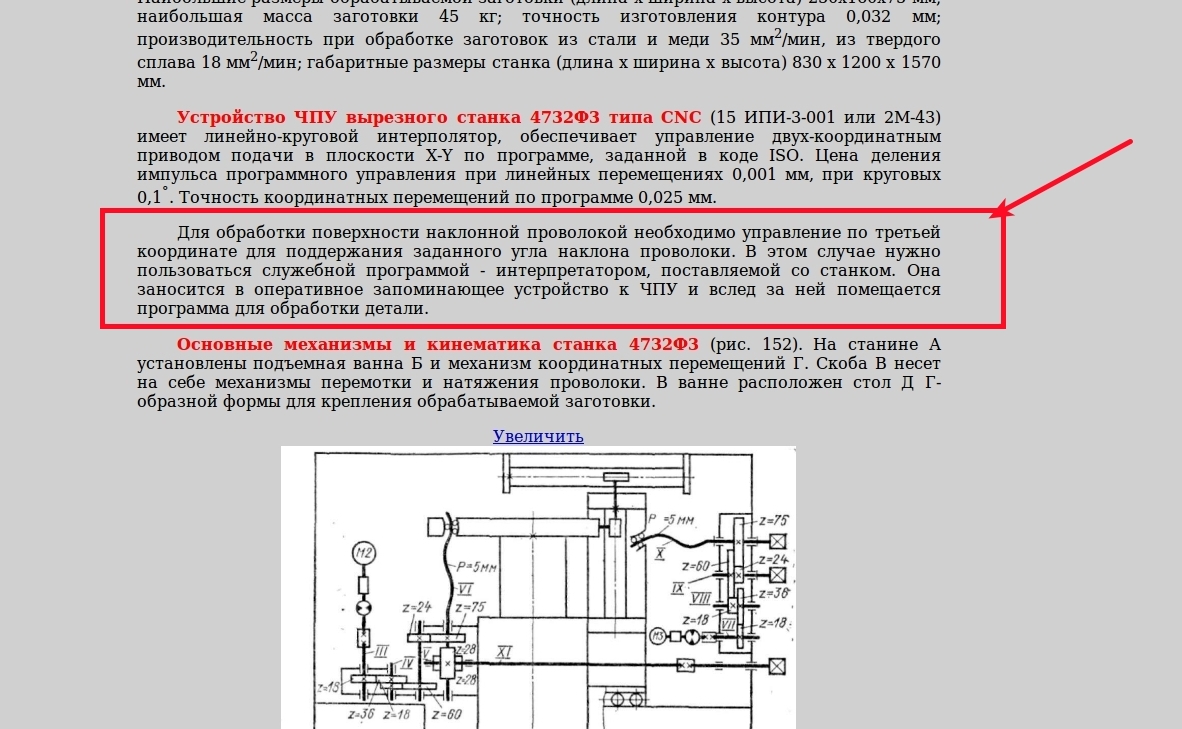

немного разбираюсь с эрозией(напомню - станок 4732)
кто знает- зачем 3-й шаговик в станке??
что то про наклон читал:
Рабочий стол 1(018).jpg (7217 просмотров) <a class='original' href='./download/file.php?id=13367&mode=view' target=_blank>Загрузить оригинал (450.87 КБ)</a>
и еще - что рядом с концевиками стоит незадействованно:
Выделение(039).jpg (7217 просмотров) <a class='original' href='./download/file.php?id=13366&mode=view' target=_blank>Загрузить оригинал (709.49 КБ)</a>
нужна будет замена ШД-5 на что то "обычное" (кто знает шд-5 - поймет ;) )
так вот в габаритных размерах ограничен - длинней только можно ставить

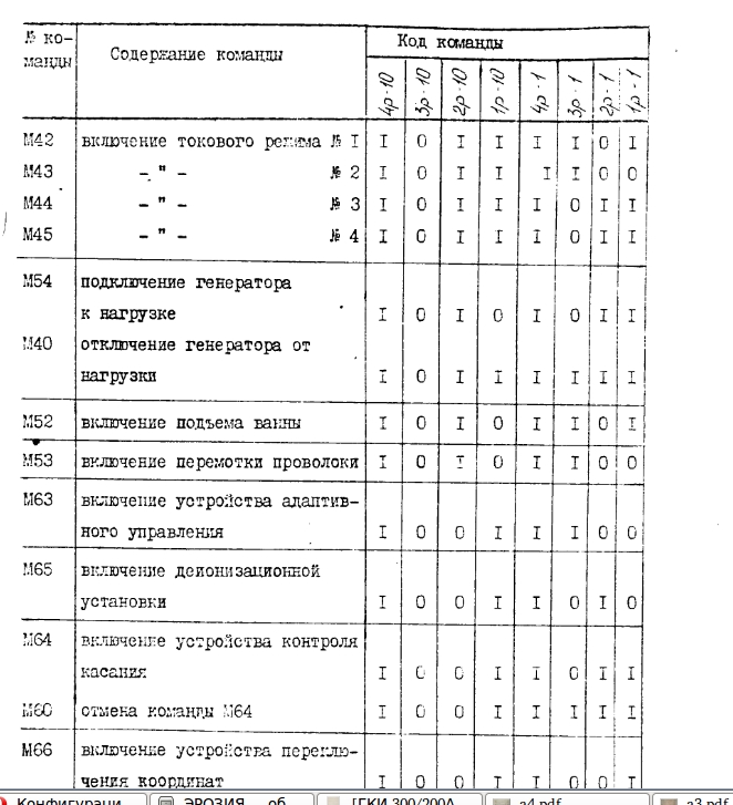

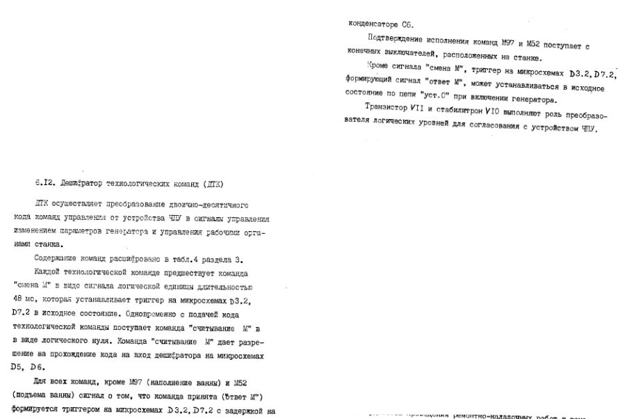

дешифратор команд преобразует 8-ми битный код М-команд в переключение исполняющих устройств станка:
Выделение(040).jpg (7204 просмотра) <a class='original' href='./download/file.php?id=13386&mode=view' target=_blank>Загрузить оригинал (248.4 КБ)</a>
по моему готового компонента в емс для этих преобразований нет...
zilk
Сообщения: 139
Зарегистрирован: 07 янв 2012, 19:05
Откуда: Украина, Харьков
Re: Генератор импульсов для электроэрозионной обработки
Сообщение zilk »
nkp писал(а):по моему готового компонента в емс для этих преобразований нет...
А что надо конкретно? если просто 8-разрядный двоичный преобразовать в позиционный, то это не проблема, из таблицы не понятно - там вроде некоторые биты не меняются, или она не вся ппоказана?
Сообщения: 8167
Репутация: 1589
Сообщение nkp »
таблица не вся...

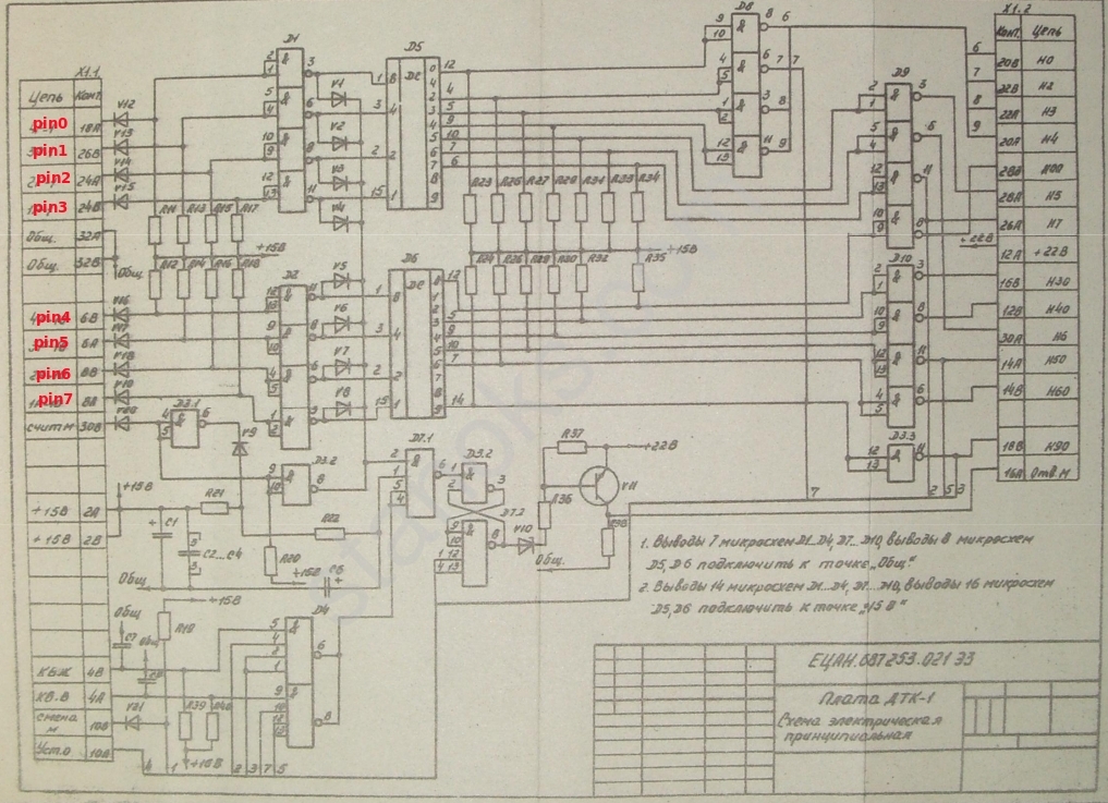

схема дешифратора:
Выделение(041).jpg (7159 просмотров) <a class='original' href='./download/file.php?id=13409&mode=view' target=_blank>Загрузить оригинал (574.79 КБ)</a>
описание работы:
Выделение(042).jpg (7159 просмотров) <a class='original' href='./download/file.php?id=13410&mode=view' target=_blank>Загрузить оригинал (150.37 КБ)</a>

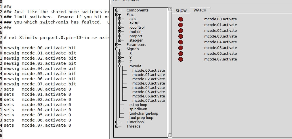

напрашивается вариант с М-кодами в виде команд хал:
#!/bin/bash
halcmd sets   mcode.00.activate 1
halcmd sets   mcode.01.activate 0
halcmd sets   mcode.02.activate 1
halcmd sets   mcode.03.activate 1
halcmd sets   mcode.04.activate 1
halcmd sets   mcode.05.activate 1
halcmd sets   mcode.06.activate 1
halcmd sets   mcode.07.activate 1
exit 0
в хал создали 8 сигналов:
newsig mcode.00.activate bit
newsig mcode.01.activate bit
newsig mcode.02.activate bit
newsig mcode.03.activate bit
newsig mcode.04.activate bit
newsig mcode.05.activate bit
newsig mcode.06.activate bit
newsig mcode.07.activate bit
sets   mcode.00.activate 0
sets   mcode.02.activate 0
sets   mcode.03.activate 0
sets   mcode.04.activate 0
sets   mcode.05.activate 0
sets   mcode.06.activate 0
sets   mcode.07.activate 0
Выделение(043).jpg (7150 просмотров) <a class='original' href='./download/file.php?id=13413&mode=view' target=_blank>Загрузить оригинал (265.09 КБ)</a>
Выделение(044).jpg (7150 просмотров) <a class='original' href='./download/file.php?id=13414&mode=view' target=_blank>Загрузить оригинал (268.71 КБ)</a>

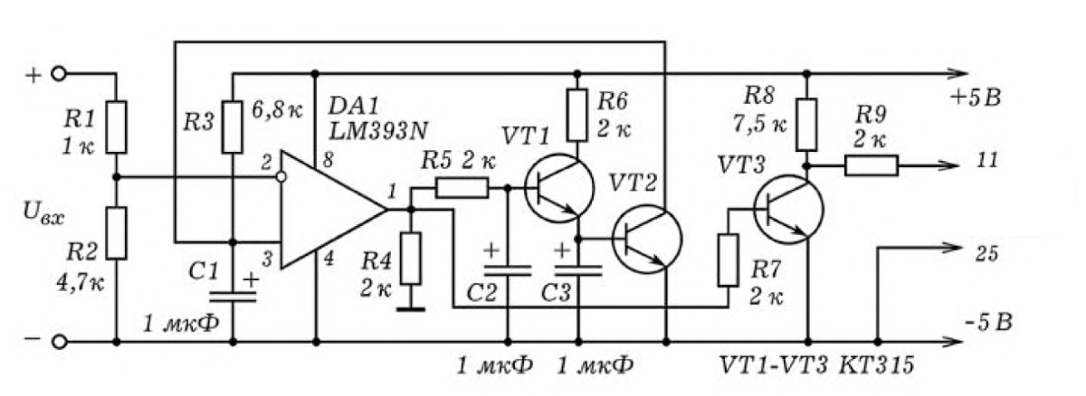

потребуется завести аналоговый сигнал в емс
Ник предложил преобразовать напряжение в частоту и использовать компонент энкодер в counter-mode
вот такая схемка преобразует 0.2-9V в сигнал 500-33 Гц
Выделение(016).jpg (7085 просмотров) <a class='original' href='./download/file.php?id=13951&mode=view' target=_blank>Загрузить оригинал (159.86 КБ)</a>
может есть какие то другие варианты ...
станочек - 2 шаговика на небольших скоростях - задействование плат меса для ацп в данном
случае вроде избыточно...
Если взять USB джойстик и вместо подстроечных резисторов завести сигнал?
Сообщения: 8167
Репутация: 1589
Сообщение nkp »
aftaev писал(а):USB джойстик
да - проще в реализации...
это , как ты хорошо понимаешь, адаптация величины подачи к напряжению в межэлектродном промежутке...
обеспечит ли usb гарантированное отсутствие задержек??
Если мерить каким нибудь АЦП МК той же Ардуиной или PIC и по RS232/485 скармливать ЕМС

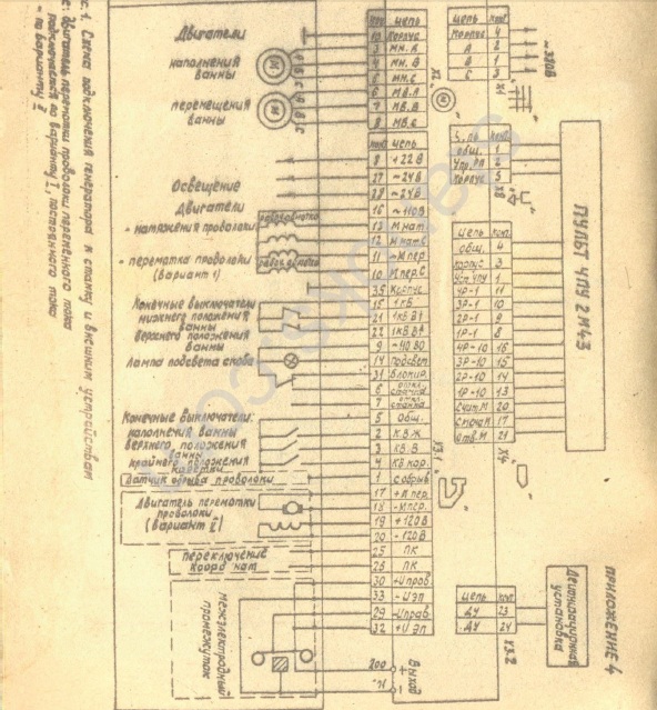

Купил ГКИ-300-200 для установки на самодельном станке. Планирую постоянно присутствовать во время работы станка. Мне от этого ГКИ нужно чтоб он заработал без подключенных верхних 4-х штекеров. Кто подскажет, какие контакты замкнуть, чтоб (видимо есть блокировки) заветная энергия полступила на "+" и "-".???? :thinking: Дергаю переключатель вверх, загорается зеленая лампа, нажимаю кнопку красную, тока нет на "+" и "-". Пробую нажимать кнопки выбора частоты и амплитуды и вообще все кнопки, не помогает. Ни один диод не горит. р.с. Подключил ГКИ-300-200 взади 3 провода 380в 3 фазы. Вроде же 220в фазу еще кидать не надо?
Борис1 писал(а):Купил ГКИ-300-200 для установки на самодельном станке.
выложи фотки, желательно и внутренностей ;)
Борис1 писал(а):Вроде же 220в фазу еще кидать не надо?
фотки выкладывай.
Борис1
Сообщения: 30
Зарегистрирован: 20 май 2015, 22:06
Настоящее имя: Борис
Сообщение Борис1 »
Телефон на зарядке пока. Пока схемку электрическую прикреплю. И спрошу Вас, как я понимаю конечные выключатели в обычном состоянии включены? Стало быть можно попробовать замкнуть в розетке Х3.1 контакты 4 и 5. Не совсем понятно: на схеме 2 раза повторяется "конечный выключатель верхнего положения ванны". Получается и контакты 22 и 15 надо замкнуть тоже ? ... просто они изображены нормально замкнутыми. тут непонятно.
Далее: у меня ГКИ будет на прошивочном станке, поэтому проволоки нет, получается контакты 5 и 1, а также 30,32,29 и 200(выход"+") соединить, и 33,201(выход"-") тоже соединить. Достаточно ли будет этого для снятия блокировки, если она вообще есть в этом ГКИ. Кто знает? А то может сам ГКИ неисправен?
