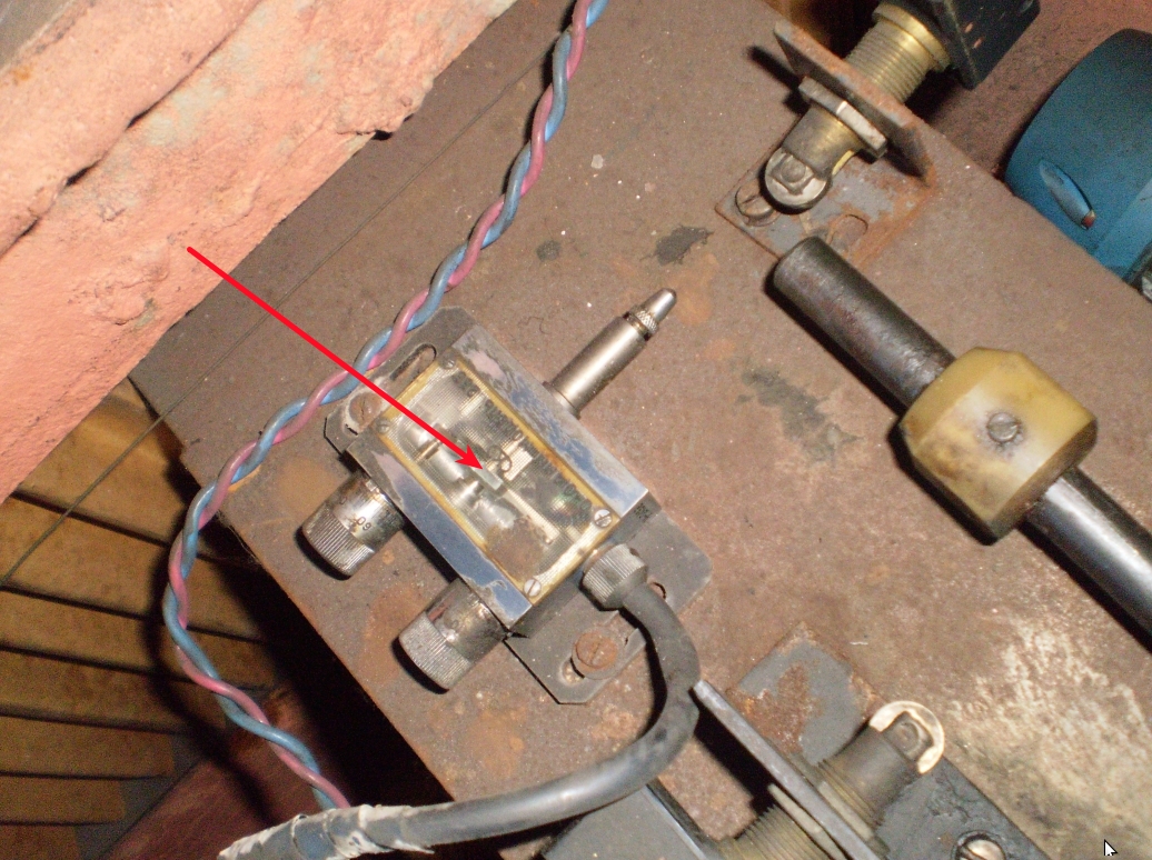

немного разбираюсь с эрозией(напомню - станок 4732)
кто знает- зачем 3-й шаговик в станке??
что то про наклон читал:
Рабочий стол 1(018).jpg (6972 просмотра) <a class='original' href='./download/file.php?id=13367&mode=view' target=_blank>Загрузить оригинал (450.87 КБ)</a>
и еще - что рядом с концевиками стоит незадействованно:
Выделение(039).jpg (6972 просмотра) <a class='original' href='./download/file.php?id=13366&mode=view' target=_blank>Загрузить оригинал (709.49 КБ)</a>
нужна будет замена ШД-5 на что то "обычное" (кто знает шд-5 - поймет ;) )
так вот в габаритных размерах ограничен - длинней только можно ставить

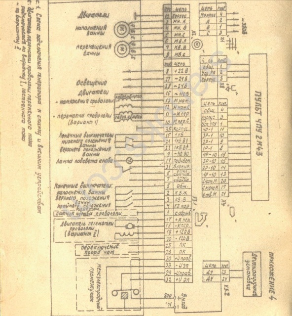

Купил ГКИ-300-200 для установки на самодельном станке. Планирую постоянно присутствовать во время работы станка. Мне от этого ГКИ нужно чтоб он заработал без подключенных верхних 4-х штекеров. Кто подскажет, какие контакты замкнуть, чтоб (видимо есть блокировки) заветная энергия полступила на "+" и "-".???? :thinking: Дергаю переключатель вверх, загорается зеленая лампа, нажимаю кнопку красную, тока нет на "+" и "-". Пробую нажимать кнопки выбора частоты и амплитуды и вообще все кнопки, не помогает. Ни один диод не горит. р.с. Подключил ГКИ-300-200 взади 3 провода 380в 3 фазы. Вроде же 220в фазу еще кидать не надо?

Борис1
Сообщения: 30
Зарегистрирован: 20 май 2015, 22:06
Настоящее имя: Борис
Re: Генератор импульсов для электроэрозионной обработки
Сообщение Борис1 »
Телефон на зарядке пока. Пока схемку электрическую прикреплю. И спрошу Вас, как я понимаю конечные выключатели в обычном состоянии включены? Стало быть можно попробовать замкнуть в розетке Х3.1 контакты 4 и 5. Не совсем понятно: на схеме 2 раза повторяется "конечный выключатель верхнего положения ванны". Получается и контакты 22 и 15 надо замкнуть тоже ? ... просто они изображены нормально замкнутыми. тут непонятно.
Далее: у меня ГКИ будет на прошивочном станке, поэтому проволоки нет, получается контакты 5 и 1, а также 30,32,29 и 200(выход"+") соединить, и 33,201(выход"-") тоже соединить. Достаточно ли будет этого для снятия блокировки, если она вообще есть в этом ГКИ. Кто знает? А то может сам ГКИ неисправен?
