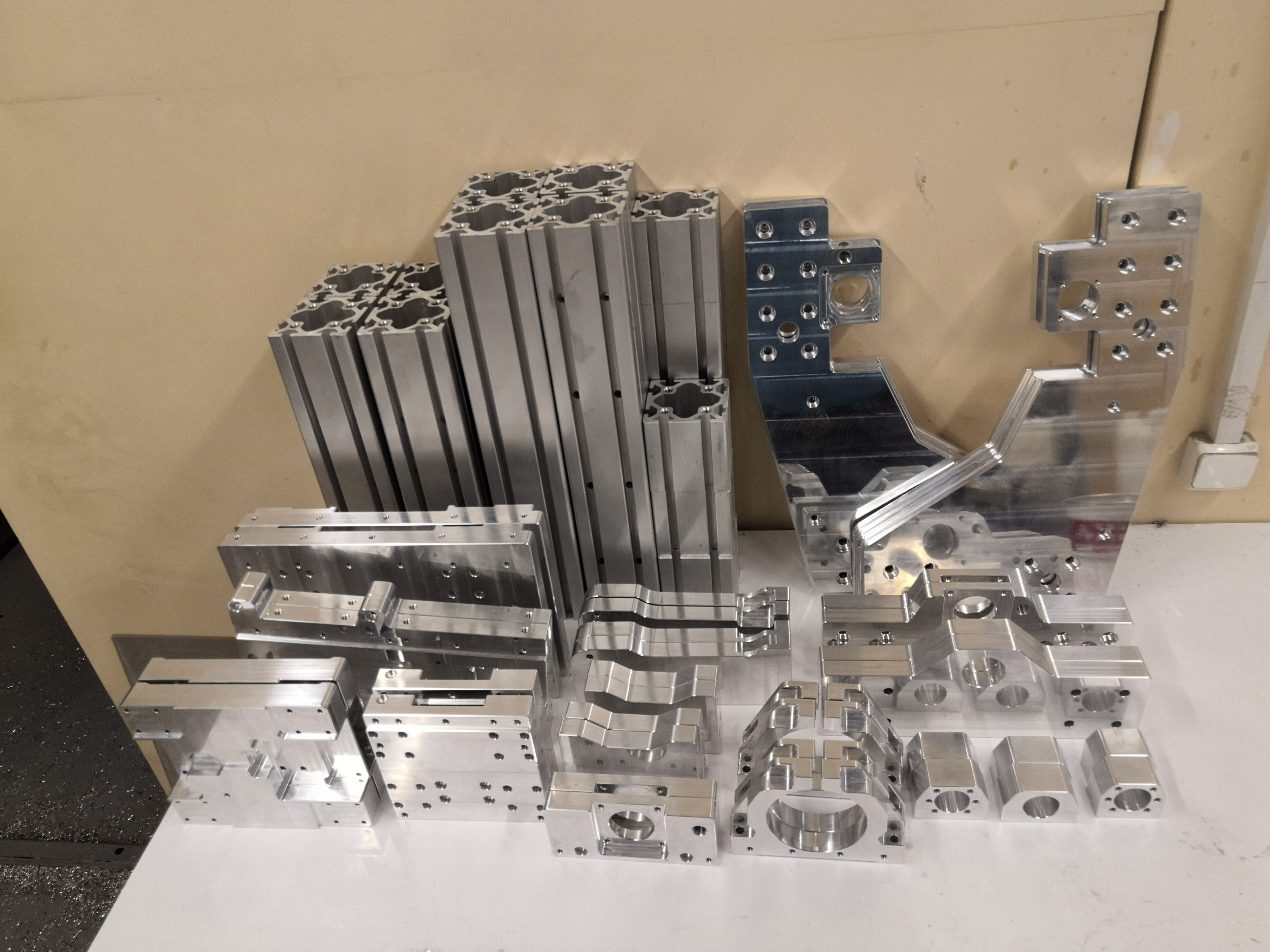

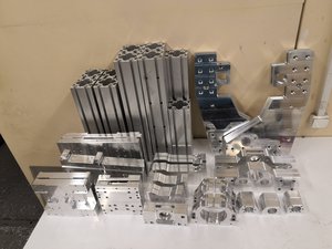

Re: мелкий 2 300х200х100
новые станки B32.

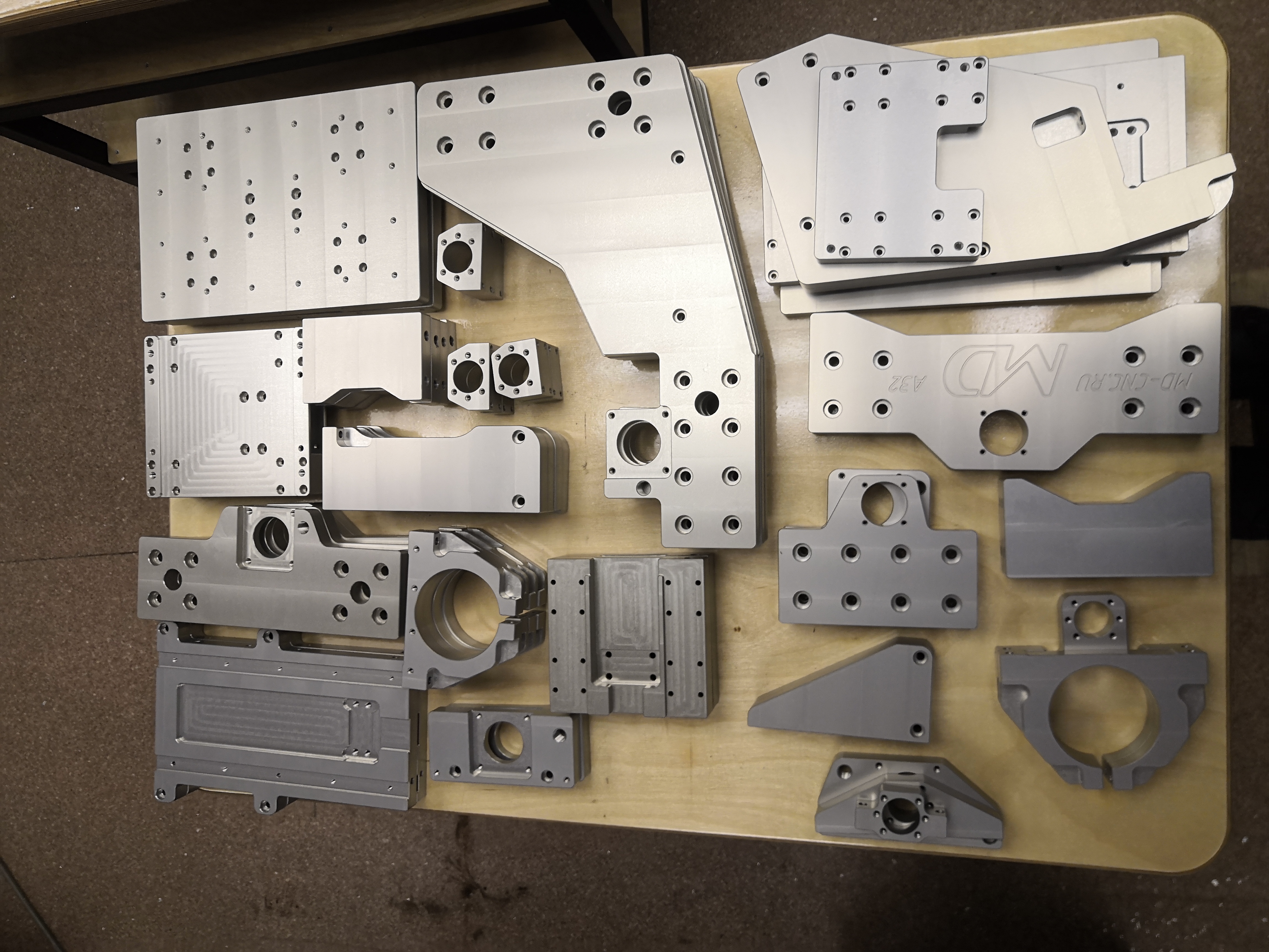

они же после анода.

frezeryga писал(а):они же после анода.
Можно спросить, где анодируете. Как качество анодировки. Берут ли там мелкие детальки и малые партии?
окси про. берут и мало но если мало то сроки могут быть большими чтоб к комуто присоседить.
