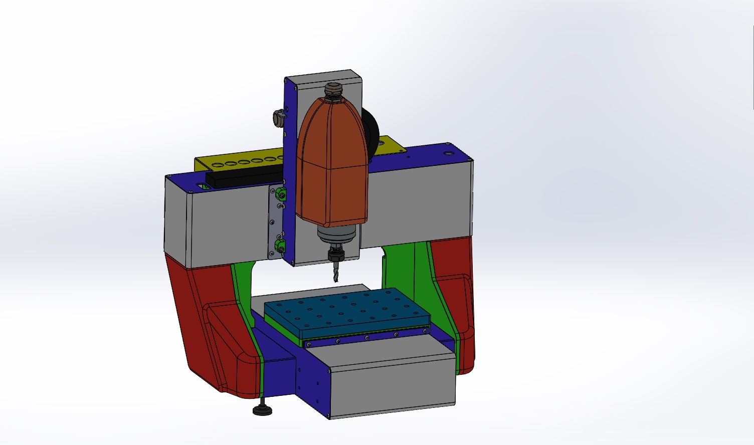

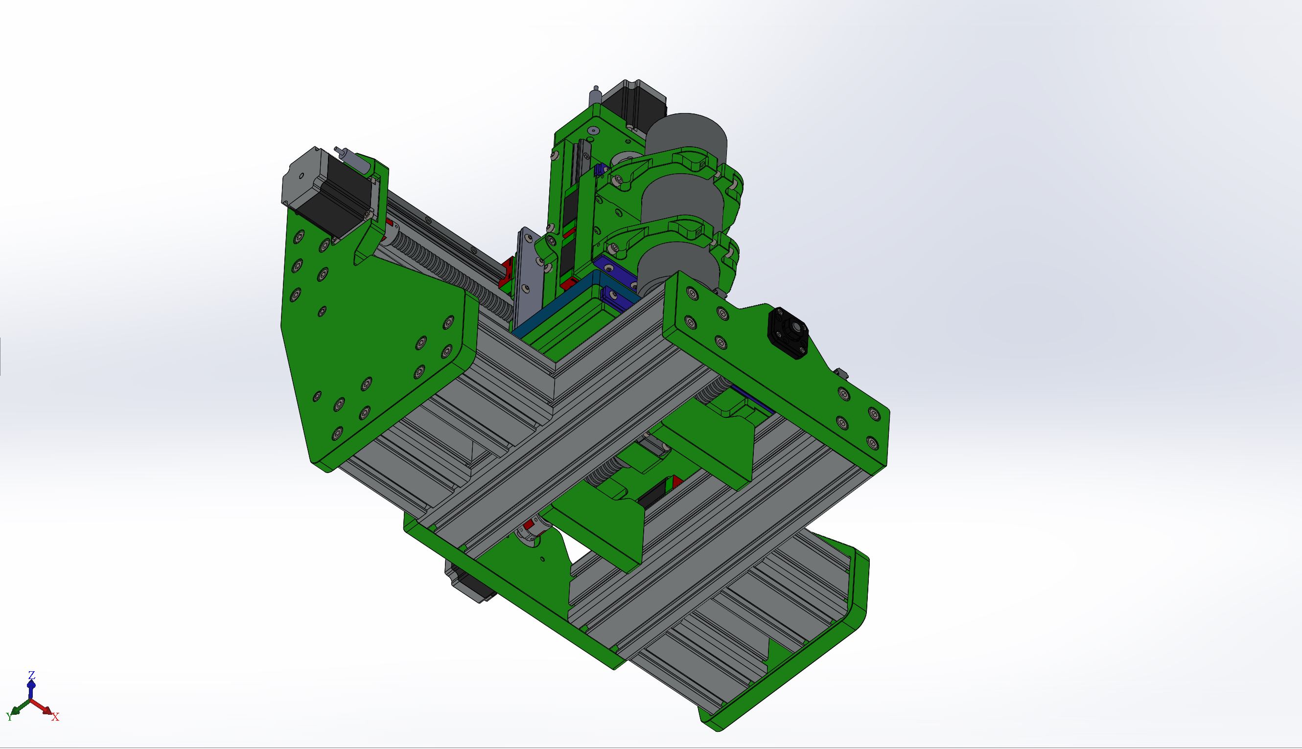

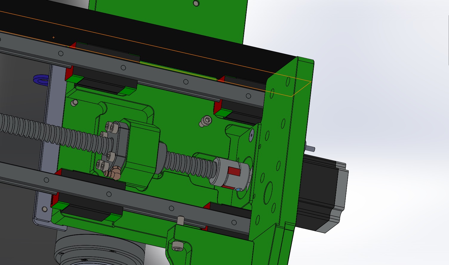

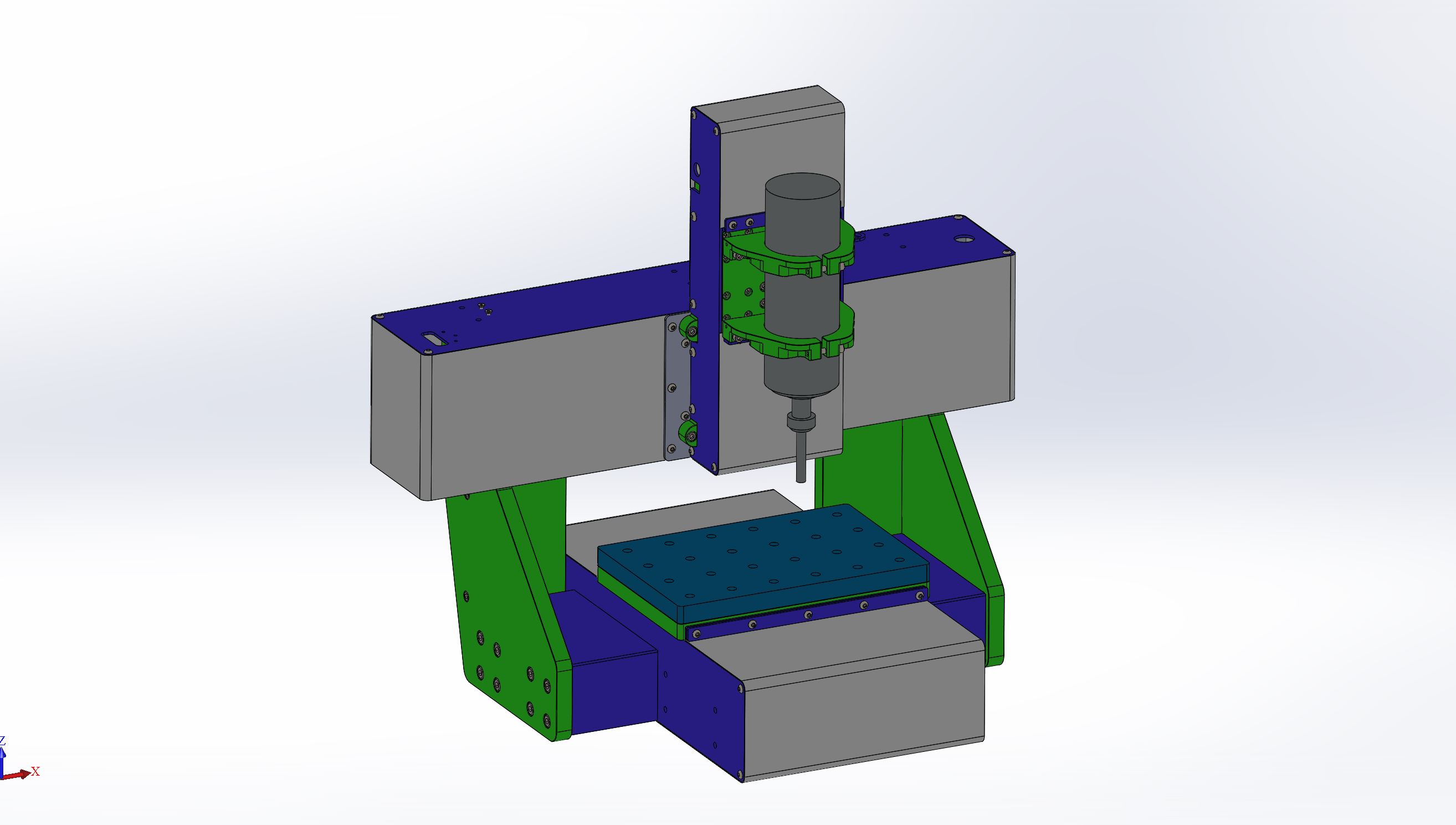

мелкий 2 300х200х100
еще одна новинка. глубокий рестайлинг мелкого http://www.cnc-club.ru/forum/viewtopic. ... 46&t=12244
рестайлинг больше направлен на упрощение конструкции и повышение технологичности изготовления. все параметры и комплектующие остались теже.
изменилась конструкция станины,выброшены сложные проставки рельс,заменил стальные детали на фрезерованные поскольку стальные хоть и дешевле но мороки с ними много.
а главное в этом проекте то что хочу его сделать с интегрированным кабинетом а кабинет это самое сложное в станке.

В торец скручивать профиль секса будет ого-го. Задолбешься выставлять, как бы ровно не отфрезеровал.
Re: мелкий 2 300х200х100
а зачем его там особо выставлять?
Сообщение iMaks-RS »
По Х что-бы снять каретки, придётся весь станок раскидывать.. так задумано или просто упустил из виду этот момент?
так задумано. если сделать глубже вырез то истоньшится стойка портала. каретки снимать тут ненужно поскольку станок с защитой.
Сообщение inFamous »
frezeryga писал(а):так задумано. если сделать глубже вырез то истоньшится стойка портала. каретки снимать тут ненужно поскольку станок с защитой.
А по износу менять каретки? Ты по гарантии будешь станок заново юстировать если что?
каретки ходят лет 10 на станке с защитой без проблем. даже не заморачиваюсь на эту тему. моему первому станку 6 лет и даже мысли нет снимать каретки. швп умирают намного быстрей но снять швп проблем нет.
iMaks-RS писал(а):По Х что-бы снять каретки, придётся весь станок раскидывать.. так задумано или просто упустил из виду этот момент?
Зачем весь станок? Достаточно будет правую стенку ноги открутить. Повлияет только на установку ШВП - ее придется по новой выставлять (правую опору).

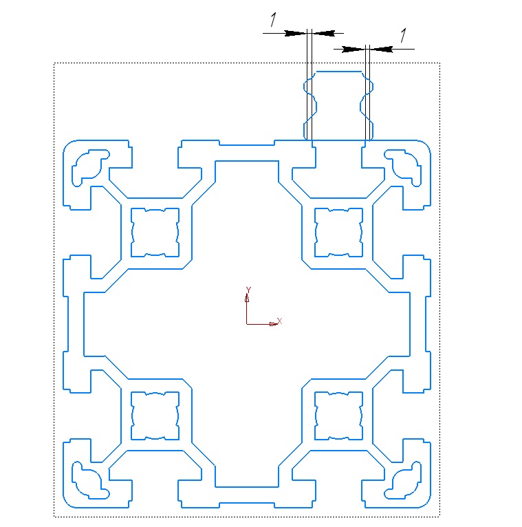

frezeryga писал(а):выброшены сложные проставки рельс
Рельса на профиль так опираться будет?
1.jpg (36309 просмотров) <a class='original' href='./download/file.php?id=168534&mode=view' target=_blank>Загрузить оригинал (88.63 КБ)</a>
у меня другой профиль. там по шире пятно контакта.
В проекте профиль с 8 мм пазом

sima8520 писал(а):В проекте профиль с 8 мм пазом
по 3мм. на сторону, сильно :lol:

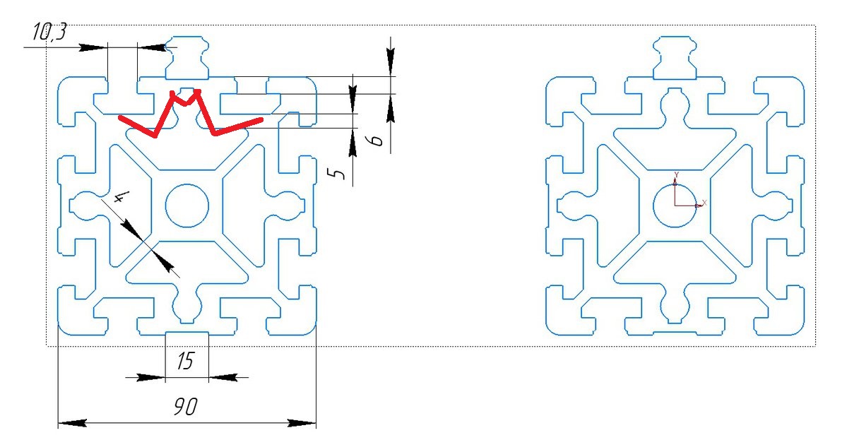

Очень понравилась конструкция, загорелся себе такой сделать. В Минске из жирных профилей нашел только 90х90 от Алюмики и от Bosch Rexroth. Сечение профиля идентичное. Можно ли поставить рельсы так?
2.jpg (36229 просмотров) <a class='original' href='./download/file.php?id=168549&mode=view' target=_blank>Загрузить оригинал (150.44 КБ)</a>
на портале так будет плохо. в белорусии можно купить норм профиль спросите у зайца.

Alexandr Borisjuk писал(а): Очень понравилась конструкция, загорелся себе такой сделать. В Минске из жирных профилей нашел только 90х90 от Алюмики и от Bosch Rexroth. Сечение профиля идентичное. Можно ли поставить рельсы так?
По линейке фотошопа стенка под резьбу 3мм. Минус заходная часть резьбы, фаска... итого 2мм. В мягком люминии профиля посрываешь резьбы при попытке более менее нормально зажать.
Если делать на этом профиле, то резьбы мутить в закладной пластине

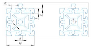

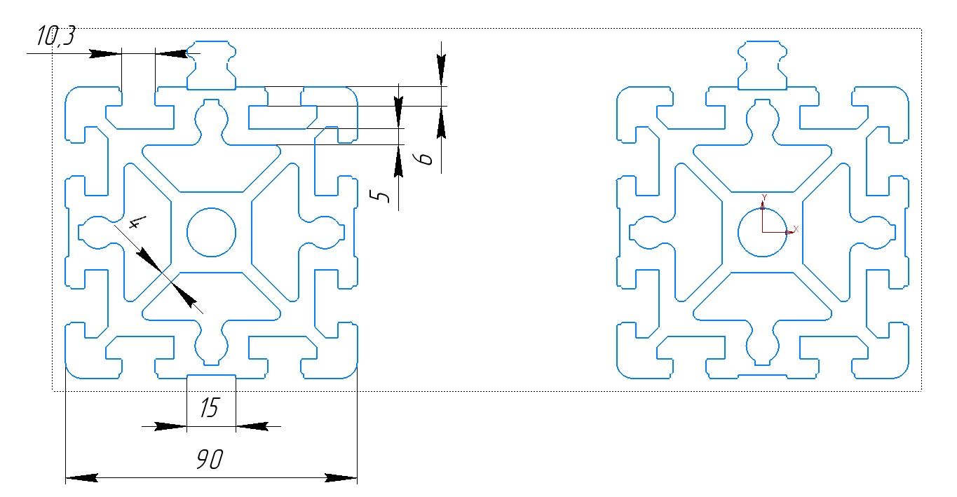

Mamont писал(а):итого 2мм. В мягком люминии профиля посрываешь резьбы при попытке более менее нормально зажать
Ну, это понятно. Естественно, закладная деталь на всю длину. Смущает другое. Не будет ли гулять в этой конструкции центральная часть профиля вместе с рельсой вверх/вниз под нагрузкой?

Конечно будет гулять. Даже рельсы прогибаются, когда на них комары покакают. Другой вопрос "на сколько". Ангстремы, микроны, сотки, десятки...
В солиде можно нарисовать сечение профиля и приложить точечную нагрузку в 500..1000 Н

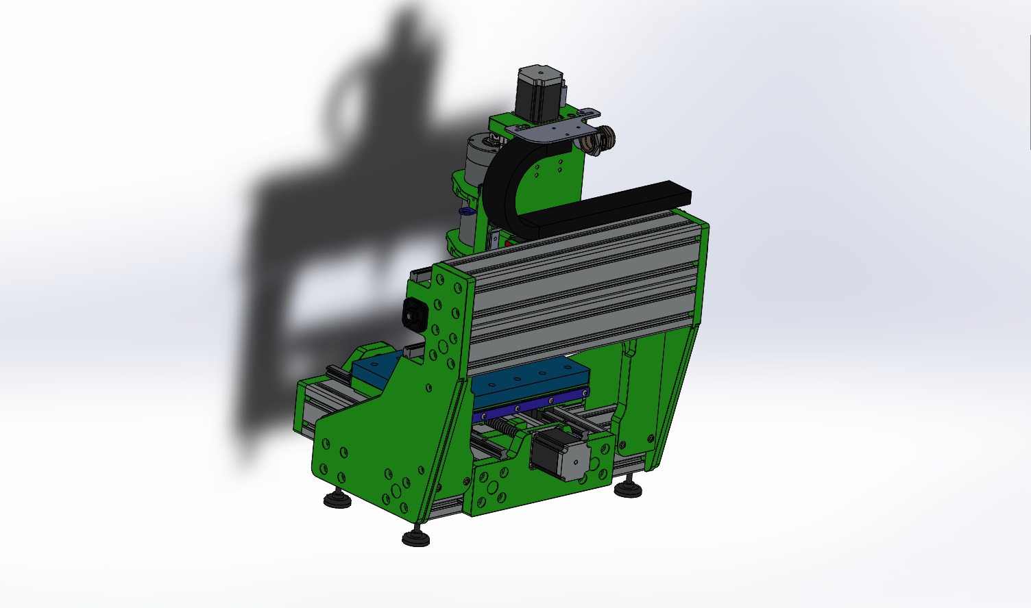

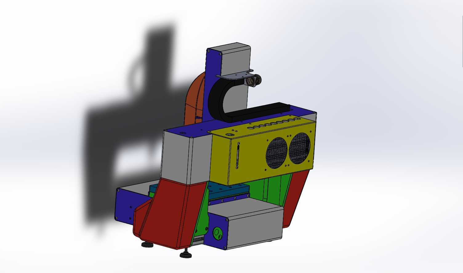

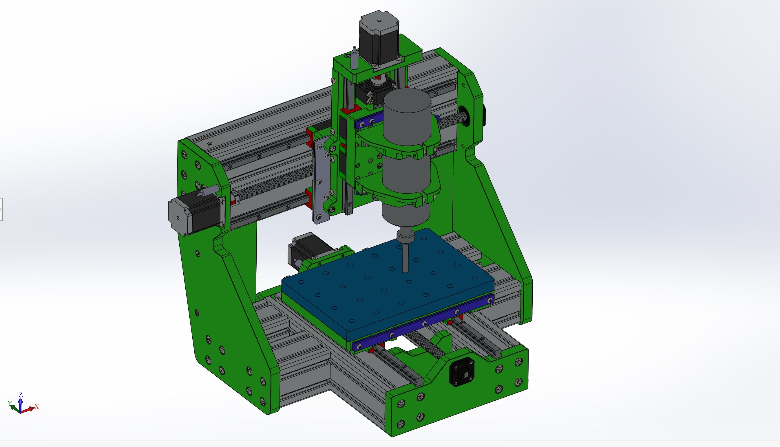

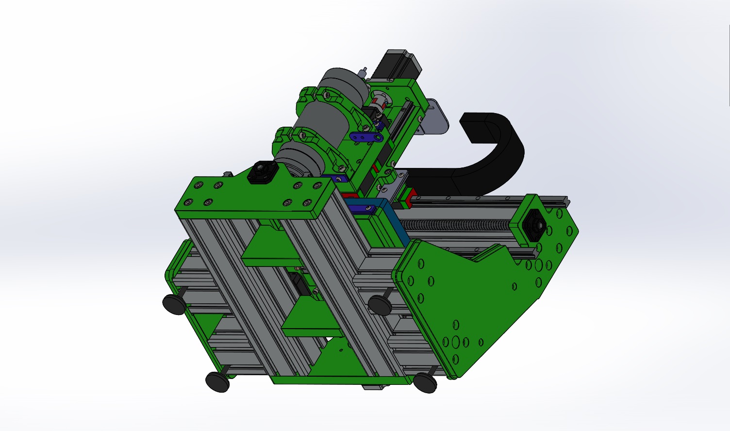

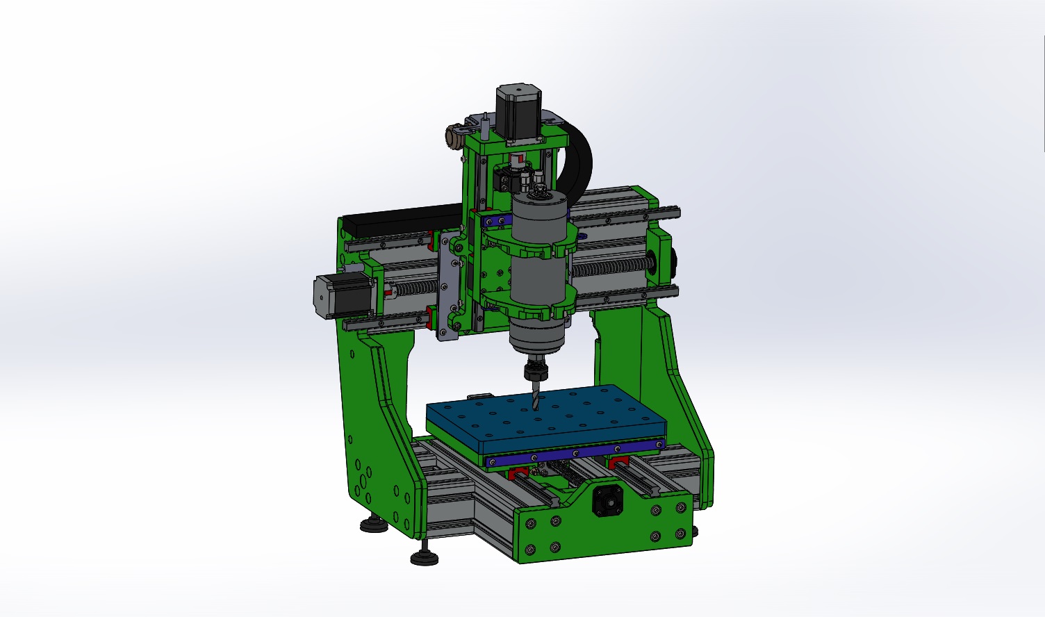

окончательный вариант проекта который уже в работе.

frezeryga писал(а):окончательный вариант проекта который уже в работе.
Рулонная защита - не эффективно.
Вентиляторы на траверсе - плохо, тем более когда на станке рулонная защита.
