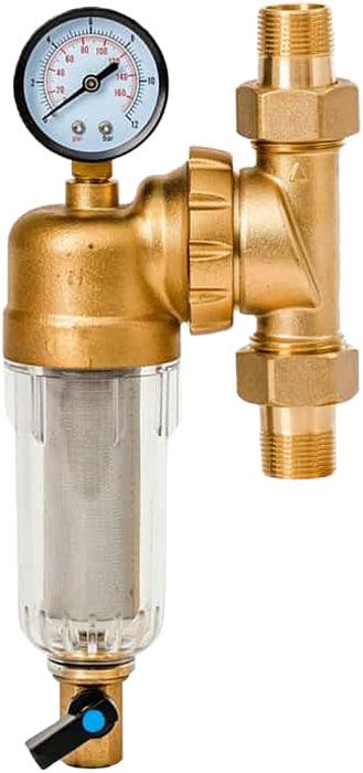

frezeryga писал(а):фильтр это даже не обсуждается. всегда использовал простой топливный от жигулей. или может кто посоветует норм вариант фильтра?
магистральный аквафильтр, есть в стальной колбе

frezeryga писал(а):или может кто посоветует норм вариант фильтра?
Водяной, с прозрачной колбой. Плюсы - видно, сменный картридж, большой объем.

Enot_1 писал(а):Водяной, с прозрачной колбой. Плюсы - видно, сменный картридж, большой объем.
вот я про тот же, но в железе. был опыт когда пластиковый хлопнул

Да, и силикогеля можно много напихать. Масло целее будет, тем более если будет сож.
Re: вакуумный стол
я так понимаю можно такой поставить? вместо манометра вакууметр а краником сливать попавшую сож туда.
1022760505.jpg (3165 просмотров) <a class='original' href='./download/file.php?id=164933&mode=view' target=_blank>Загрузить оригинал (32.49 КБ)</a>

hmnijp писал(а):был опыт когда пластиковый хлопнул
Они рассчитаны на более высокое давление, чем то, но что способны самые мощные или "глубокие" вакуумники. Менее атмосферы всё равно не получить - а это мало. Механически разбить или повредить - возможно, лопнул просто так.... Не-а.

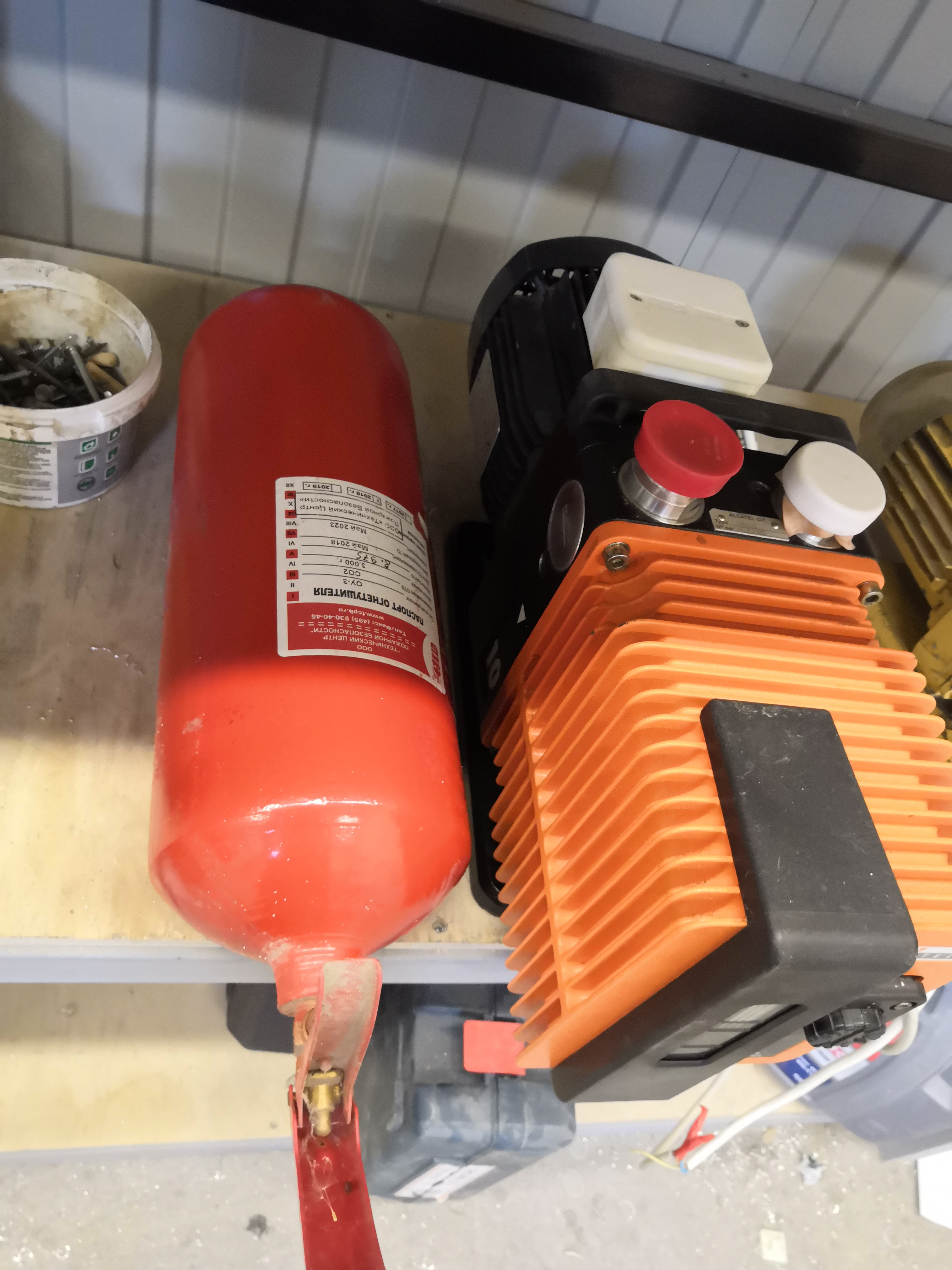

Re: вакуумный стол
ресивер нашел. хватит или надо побольше?
IMG_20190621_170640.jpg (2997 просмотров) <a class='original' href='./download/file.php?id=164980&mode=view' target=_blank>Загрузить оригинал (3.52 МБ)</a>
