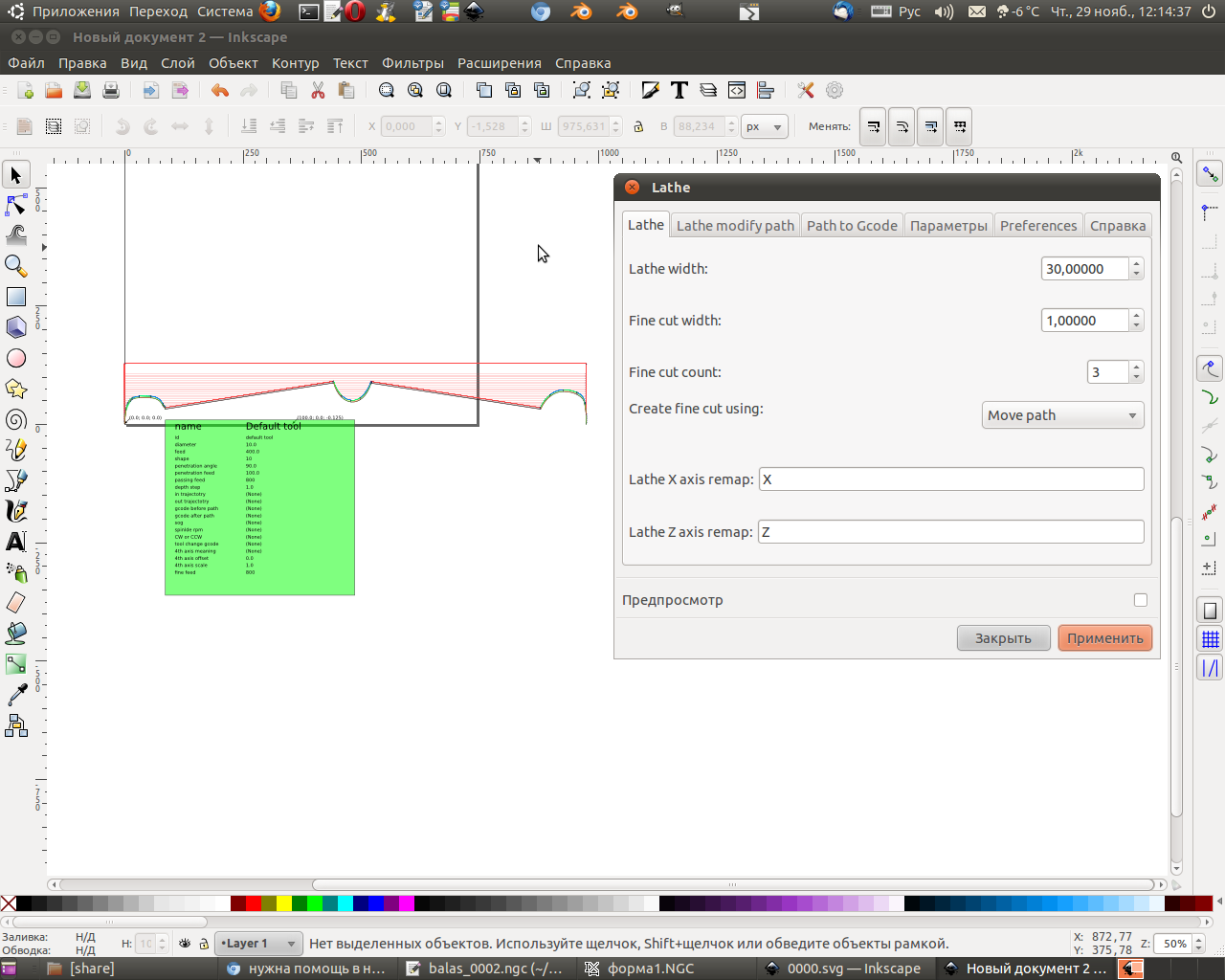

Nick писал(а):5. Открываем вкладку Lathe и в верхнюю строчку вводим толщину заготовки. И жмем применить
Пункт 5 гласит: Открываем вкладку Lathe :)
В силу ограниченности возможностей интерфейса расширений Inkscape, Gcodetools использует информацию о текущей вкладке для того, чтобы опредедить, что ему делать. (это собственно в ошибке и написано, правда по английки)
В общем, открываешь вкладку Lathe и жмешь применить.
ЗЫ можешь просто текст ошибки сюда копировать, в большинстве случаев этого достаточно.

Orientation points have not been defined! A default set of orientation points has been automatically added.
Cutting tool has not been defined! A default tool has been automatically added.
Directory does not exist! Please specify existing directory at Preferences tab!
Arkadiy88
Сообщения: 26
Зарегистрирован: 22 ноя 2012, 17:09
Re: нужна помощь в написании координат
Сообщение Arkadiy88 »
и еще такая бывает
Select one of the active tabs - Path to Gcode, Area, Engraving, DXF points, Orientation, Offset, Lathe or Tools library.
Arkadiy88 писал(а):Directory does not exist! Please specify existing directory at Preferences tab!
На четвертом шаге на картинке серым выделено, куда надо написать диреткорий, в который будет Gкод сохраняться.
Надо написать полный путь, например C:\ , или C:\folder\
Arkadiy88 писал(а):Select one of the active tabs - Path to Gcode, Area, Engraving, DXF points, Orientation, Offset, Lathe or Tools library.
А вот это именно то, о чем я говорил выше. Не та вкладка открыта.

траектория появилась?
Зеленый квадратик?
И посмтори файл в директории...

траектории нету квадратика тоже.файлы есть но они пустые
Судя по файлу, ты уже много чего попробовать успел :)
В общем, начни с начала:
1. создай новый файл, скопируй туда контур.
2. Соедини все углы.
3. Потом просто Gcodetools - Lathe - Preferences - вводишь директорию (если уже не введена)
4. Отрываешь вкладку Lathe и жмешь применить.
Смотришь результат
Третий пункт в действии:
Nick писал(а):3. У тебя контур состоит из нескольких кусков, если пиблизить видно, что концы не стыкуются (также можно нажать Контур-Разбить и если в итоге будет больше одного контура, значит в нем несколько частей). Для соединения, нажимаем F2 выделяем узы и тыркаем вот эту кнопку.
Надо, чтобы контур был цельный!
Плюс опять видно, что открывался какой-то строронний файл.
Лучше всего сделай шаблон, на котором уже будут точки ориентации, и параметры инструмента, потом в него просто копируешь нужный контур и делаешь экспорт.
Чтобы сделать шаблон, создаешь новый документ, нажимаешь lathe и применить. Появятся две стрелки с числами и зеленый прямоугольник, сохраняешь файл папку с шаблонами (где-то рядом с папкой extensions есть папка templates). Потом делаешь Файл-Создать-И выбираешь свой шаблон.

Arkadiy88
Сообщения: 26
получилось вроде))))))))))рахмет дружище большой.жили бы в одном городе пивом бы угостил)))))

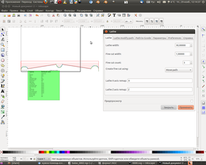

только где скорость резания вызтавить???по умолчанию 400 стоит надо 200 не больше
Скорость в параметре Feed в зеленом квадратике, жмешь F8 и меняешь на нужную.
Пункт 5 гласит:
вводить в мм (правда не помню нужен диаметр или радиус...)
