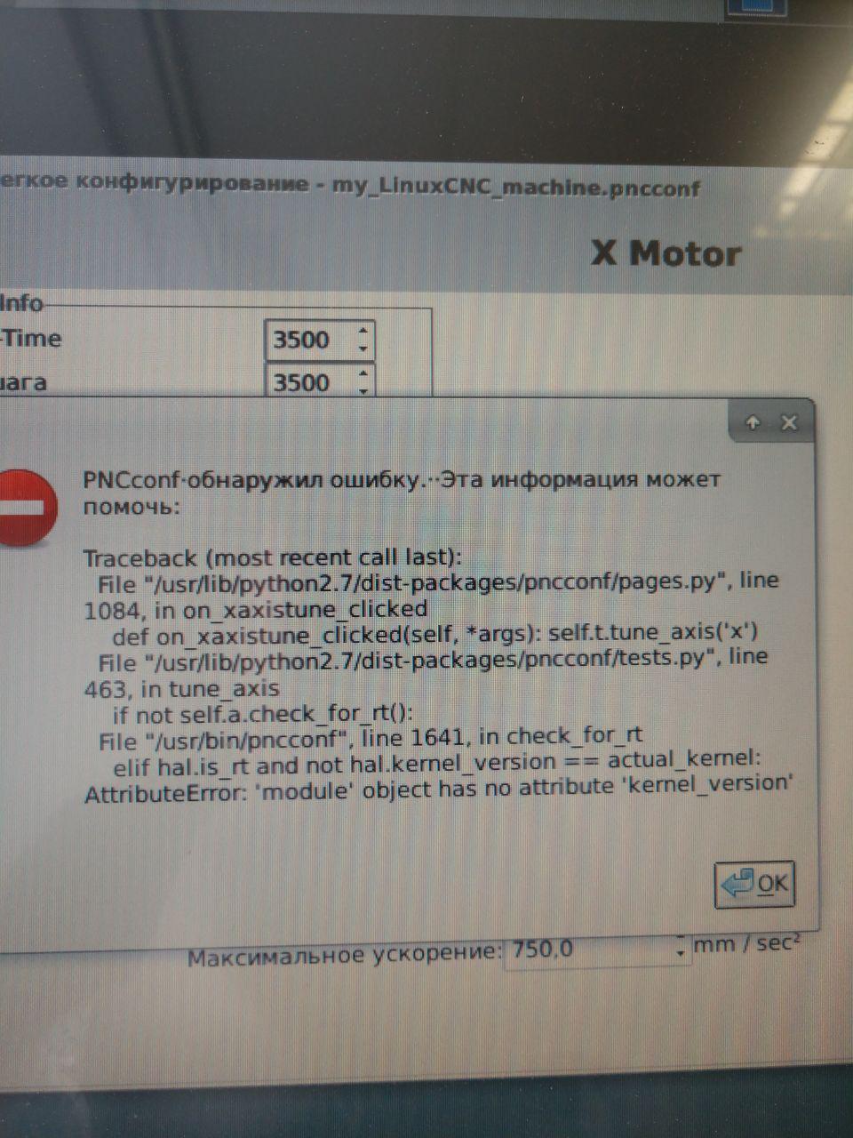

Итак продолжение истории...
Выходные были проведены в компании чудо станка...
Что было сделано:
-Проверена еще раз проверка монтажа - проблем не обнаружено
-На материнке обновлен Биос
-Прошиты повторно платы
-установлен чистый Дебиан 9
- утановлено последнее ядро РТ
-собран Linuxcnc-dev uspace из исходника
Получил ошибку pncconf при попытке тестировать ось (Фото ниже) - почитал в просторах нета, пишут что у многих не работает - забил, идем дальше...

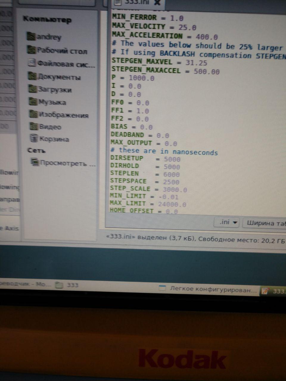

Подобрал параметры сигнала (фото ниже) - тело зашевелилось...)))
На этом вроде как все, начал настройку...
При настройке поворотной оси (редуктор 1:10) всплыла вторая проблема:
Даю двигателю 100 полных оборотов, через редуктор, должен на выходе получить 10 но.... получаю 9,6...
Пропуск шага исключен, так как шаговики с энкодером, допускаю проблему с конфигурацией импульса.
Допускаю что на линейных осях та же ситуация, но ее не видно из-за не большого перемещения

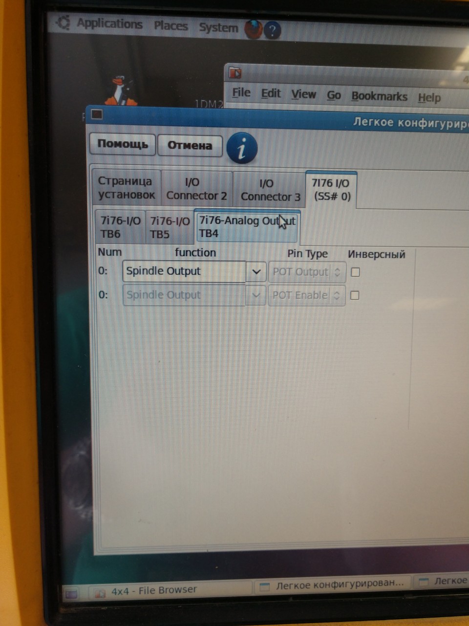

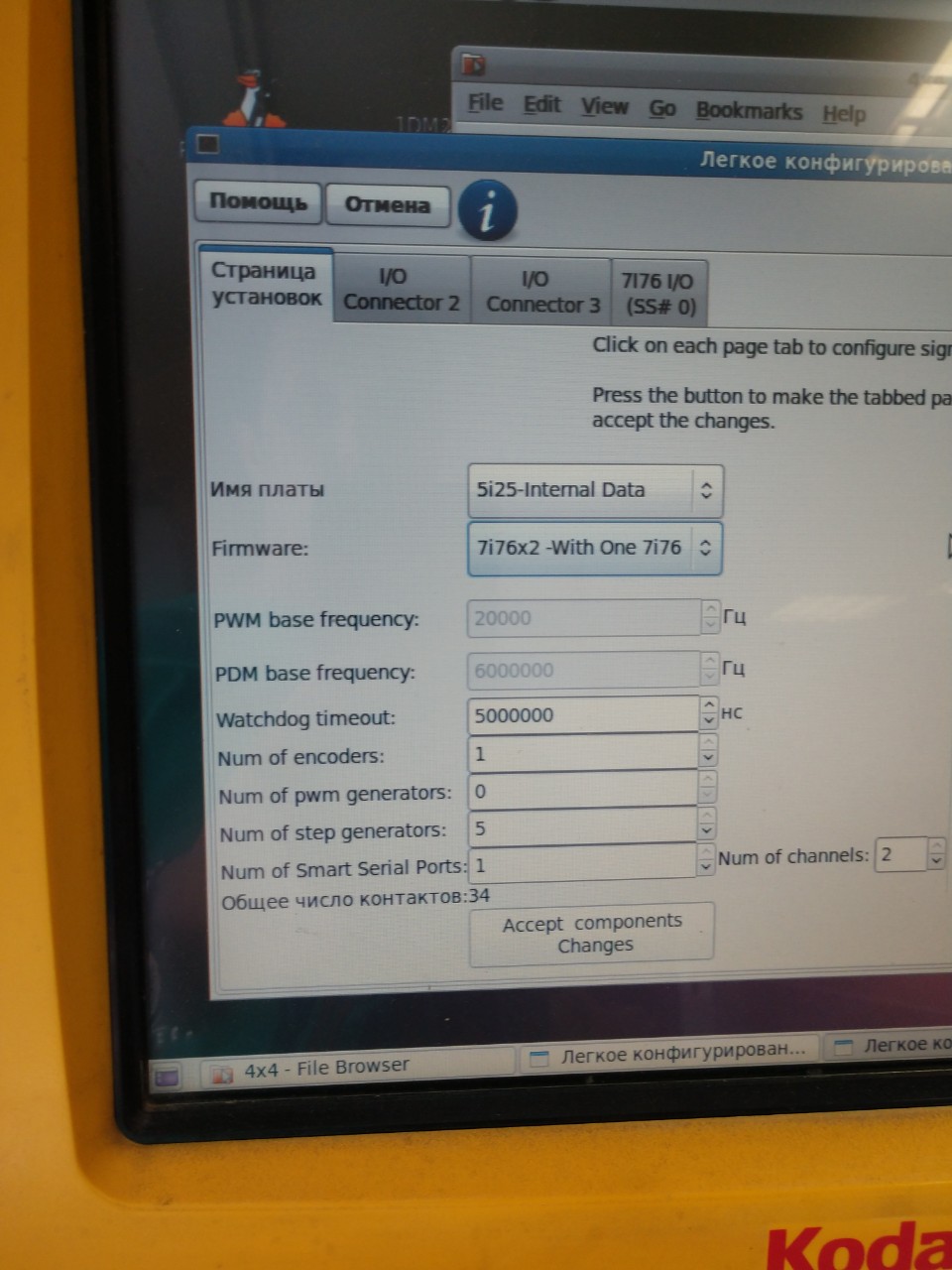

При выборе платы 5и25+7и76 количество PWM генераторов 0.
В настройках ТБ4 выбираю шпиндель, но потенциал при команде включения шпинделя не поступает на 1-2 контакт.
Вопрос в чем, нужно спецпрошивка или руками что-то в хал+ини добавлять?

BZ-A писал(а):При выборе платы 5и25+7и76 количество PWM генераторов 0.
Всё нормально - на 7i76 нет PWM выходов, есть только аналоговый. :)
BZ-A писал(а):В настройках ТБ4 выбираю шпиндель, но потенциал при команде включения шпинделя не поступает на 1-2 контакт.
Проверь, что на spinena тоже подаётся сигнал.
Показывай HAL, не стесняйся - фиг знает чего там pncconf может написать, я им уже сто лет не пользовался. :)

Уточню, добиваюсь управление шпинделем аналогово 0-10в....)
Вот он хал:

Ребята кто в теме по аналоговому управлению через 7и76 посмотрите пожалуйста мой хал или пришлите свой рабочий, буду благодарен.
Спасибо
Re: Mesa 5i25+7i76 работает только микрошаг 240000
На взгляд вроде всё нормально. Видимо надо проверять все сигналы с помощью halshow.
