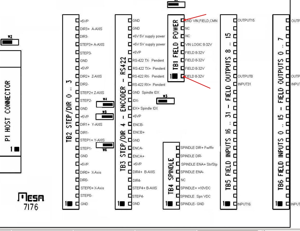

Или чтобы заработали gpio ему на вход разъёма TB1 надо 24В дать?
Сообщения: 8167
Репутация: 1589
Re: MESA 5i25
Сообщение nkp »
я подключал к 5и25 плату 7и77
там без доп.питания IO пины не видны
наверно и в 7и76 так же
Выделение(007).jpg (4886 просмотров) <a class='original' href='./download/file.php?id=10924&mode=view' target=_blank>Загрузить оригинал (320.55 КБ)</a>
вот здесь я подключал 7и77
почитай - я так понял с твоей платой они похожи

Вечером попробую. Есть БП на 24В как раз. Вопрос: при подключении внешнего питания дёргать W1 W2 в нижнее положение или оставить ему питание от Host 5i25? Не помешают ли токи друг другу или на всякий пожарный соединить минусы внешнего БП и БП компа?
Сообщения: 8167
Репутация: 1589
Re: MESA 5i25
Сообщение nkp »
тут вот какое дело:
на этих платах (дочерних 5и25)
разделено питание логической части (5V - вот как раз сейчас мы его берем с PCI )
и выходных каскадов 8-32 V (не знаю ,почему Lexxa написал 8-24V)
w1 и w2 как раз и дают возможность эти 5V тоже завести извне
(ну все эти выкладки для 7и77 - но смотрю на рисунок 7и76 - примерно все так же обстоит)
так что пока оставляй w1,w2 как есть и подводи 24V
(не перепутай полярность...)

Там есть еще 48 всяких IO.
Для того, чтобы они заработали, насколько я понимаю надо включить FieldPover
VIN AND FIELD POWER SUPPLY
The 7I76 field I/O runs from field power supplies of 10 to 28 VDC. Field power supplies the power to the 7I76 outputs and with the default settings, determines the 7I76 input thresholds VIN power runs the field I/O processor and normally is connected to field power. VIN Power consumption is approximately 600 mW or 25 mA at 24V. VIN power must be present for the 7I76 field I/O to be detected and operate.
Только проверь чтобы W1 и W2 были в нужном положении, в инструкции пишут:
Never apply external power to the 7I76 when W2 is in the left hand position or you may damage the 7I77, FPGA card, PC, or connecting cable.
Этот halshow, это последняя версия, когда 7i76 уже включилась ???

Nick писал(а):Только проверь чтобы W1 и W2 были в нужном положении, в инструкции пишут:
Т.е. W2 придётся вернуть видимо. Ок посмотрю уже на месте.

de-signer писал(а):Т.е. W2 придётся вернуть видимо
СТОП!
ты спокойно разберись зачем какой переключатель -
я писал за переключалели w1,w2 на плате 5i25 - через них подается питание на дочку или через PCIслот или же извне (5V)
а Ник привел цитату (Never apply external power to the 7I76 when W2 is in the left hand position or you may damage the 7I77, FPGA card, PC, or connecting cable.) о
переключателе на дочке (в твоем случае - на 7и76)
de-signer
Сообщения: 63
Зарегистрирован: 20 дек 2011, 19:10
Re: MESA 5i25
Сообщение de-signer »
С пинами разобрался.
CABLE 5V POWER
Как я понял эта фраза касается только внешнего питания от 5VDC и никак не касается VIN и FIELD. Для них есть W1, который показывает как питается VIN: совместно с FIELD или раздельно. Кстати, что такое VIN и FIELD? Ведь "Field power" можно перевести как полевое питание, "полевое" в смысле "внешнее"?

Не отписался вчера на радостях =) Вобщем всё подключил, всё заработало. Появилась ветка hm2_5i25.0.7i76.0.0.gpio.xx Проверил, подав питающие 24В на пин - emc2 всё видит. Подключил encoder, ради теста, считает. Жаль у encoder'а нет параметра scale, но это не проблема - прикручу компонент.

de-signer писал(а):Кстати, что такое VIN и FIELD? Ведь "Field power" можно перевести как полевое питание, "полевое" в смысле "внешнее"?
может это питание полевых транзисторов?
здесь как раз идет разделение питания самой схемы IO и ее оконечных каскадов
