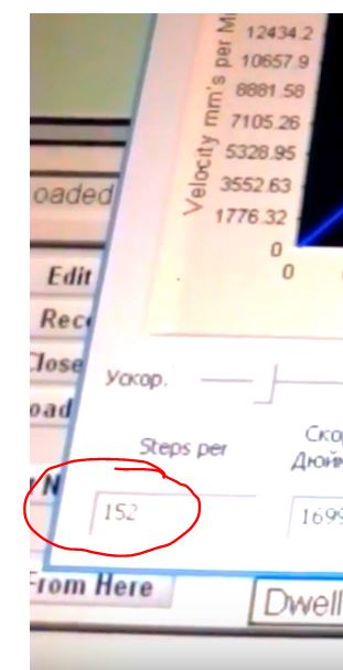

Эта плата tb6560 до 36 вольт. Может подскажете полный комплект движки драйверы чтоб поменять и не мучаться?

Если не сложно подскажите оба варианта. Но чтобы гарантированно скорость перемещений была высокой. Для возможности фрезеровки пластика и возможно МДФ. Можно комплект движки плюс драйвер. Или можно только драйвер заменить? Выше в сообщениях писал про плату lv8727, что скажете?

Можно и на сервах. Но не имел дела с ними. Они дружат с mach3? Что для них нужно кроме драйвера самого серводвигателя? Если на шаговых моторах подскажите пожалуйста конкретный набор проверенный. Скорость нужна до 6000мм/мин. Фрезеровка пластика,. МДФ, Пеноплекс...

Ну что? Кто подскажет наборчик? Движки плюс драйверы?

Если мотор не может раскрутится может механика подклинивает?
Снять двиг.
Покрутить без механики.
Покрутить механику руками.
Найти виноватого.
Еще вариант. Комп дает неравномерные шаги.
Было вроде гдето здесь на форуме, писали что какая то версия мач глючная (а вроде виноват русский скринсет).
Запусти linuxcnc с флешки без установки и погоняй (если это тебе несложно).
Лпт то хоть физический? Или USB?
Снять двиг.
Найти виноватого.

Лпт физический. Но стоит русский скринсет...

Переустановил mach. Ничего не изменилось. Движки еле крутятся...я уже не знаю что делать...

Может быть такое, что заявленные характеристики не соответствуют реальности. Стоит проверить (сопротивление, например, измерить).evgenklimov писал(а):Характеристики движка с сайта

Причин на самом деле, если моторы и в воздухе не разогнать - всего несколько.
- неверные настройки, начиная с джамперов, заканчивая мач3.
- неверные подключения.
- неисправность платы.
- сам компьютер.
- сам компьютер.

И как же мне настроить это дело правильно?
