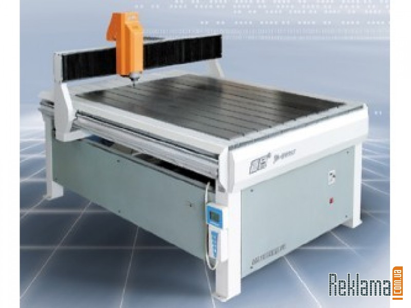

И еще возник вопрос, не дорого Я купил этот станок за 40 т.р.? А тут один коллега сказал что я переплатил.
Тяжесть — это хорошо. Тяжесть — это надежно. Даже если не выстрелит, таким всегда можно дать по голове.
Re: Подключить инвертор SPEECON 7200CX
DrDWoo писал(а):И еще возник вопрос, не дорого Я купил этот станок за 40 т.р.? А тут один коллега сказал что я переплатил.
Сфотографируй станок и напиши насколько он БУ...
Особенно интересны направляющие, передачи, и контролеры.

Фотика нет. Нашел его на Яндексе. Работал года 4. По оси Y есть люфт где-то 0,5 мм. Но там двойная гайка ШВП наверно можно подтянуть. Электроника драйвера Leadshine MA335B 3 шт. 2 блока питания 48 V 12 V, Комутация PLC4x частотник SPEECON 7200CX, Шпиндель noname. Заводской 700 Вт, Станина литая. Работает тихо через linuxCNC. Дюралевый стол т-слот
photos0-800x600.jpeg (3409 просмотров) <a class='original' href='./download/file.php?id=8794&mode=view' target=_blank>Загрузить оригинал (69.84 КБ)</a>

Ошибся! Во этот!

А рабочее поле какое у него?

Вроде 850х650х70

За 40 т.р. я думаю очень даже не дурно, на мой взгляд.

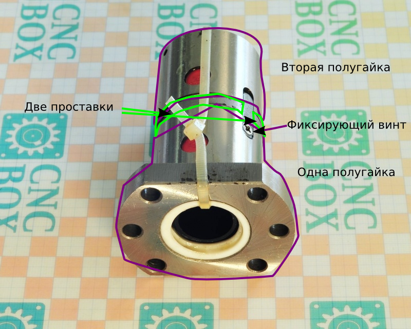

Согласен, если он при этом еще и работает, то вообще гуд!
Люфт 0.5 это много. Попробуй гайку подтянуть! Просто такие люфты будут раздалбывать винт дальше.

Я вот только не разобрался как гайку на ШВП регулировать.

DrDWoo писал(а):Я вот только не разобрался как гайку на ШВП регулировать.
Сфотографируй ее. Там обычно две полугайки, либо их повернуть друг относительно друга. Либо проставку между ними расширить.

Фотки так и не смог скинуть. Гайка как у PL. Не понятно что крутить и за что.

image3004.png (3381 просмотр) <a class='original' href='./download/file.php?id=8850&mode=view' target=_blank>Загрузить оригинал (718.33 КБ)</a>
Сначала посмотри не болтаются ли две полугайки друг относительно друга. Если болтаются затяни фиксирующий винт, и проверь люфт. Если нет, надо расширять проставки, чтобы выбрать люфт между гайками.
А люфт равномерный по всему винту или нет?
