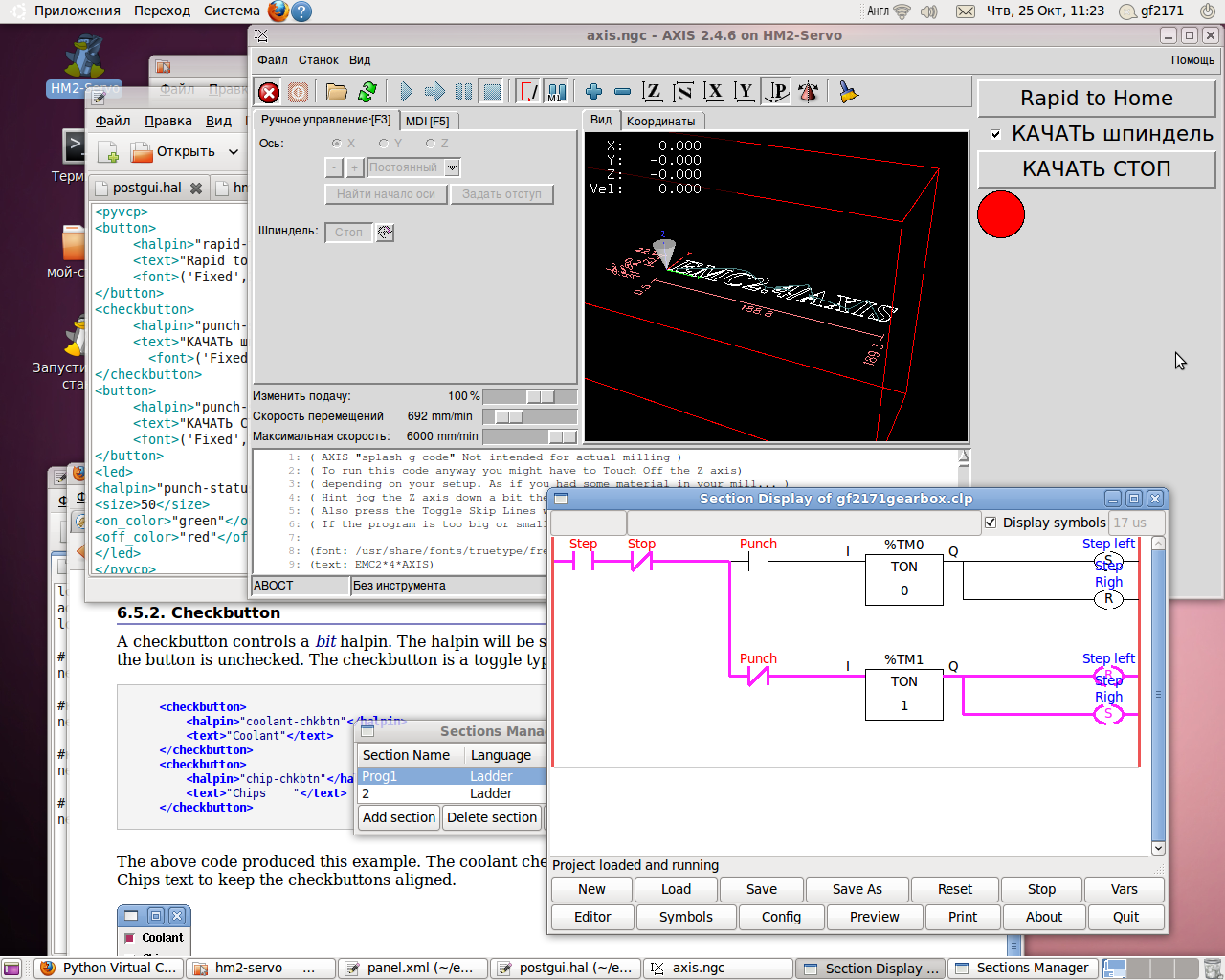

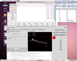

Собрал все виртуально в ЕМЦ, зажал кнопку качать шпиндель- одна ветка открылась, пины замерли и на другую ветку не перескакивает

Re: EMC2+MESA+ГФ2171 программирование коробки скотостей
Urec писал(а):(не знаю как правильно перевести thread)
Поток, иногда цикл. Этот поток выполняется раз в установленный интервал времени. Загружаются потоки в этой строчке:
loadrt [EMCMOT]EMCMOT servo_period_nsec=[EMCMOT]SERVO_PERIOD num_joints=[TRAJ]AXES
поэтому он у тебя и ругался на servo-thread - не было в том месте такого потока.
поставь эти строчки ниже:
loadrt classicladder_rt
addf classicladder.0.refresh servo-thread
а addf лучше перед:
addf hm2_[HOSTMOT2](BOARD).0.write servo-thread
Таким образом сначала будем вычислять classic ladder, а потом обновлять пины Mesa.

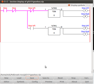

Сообщение Urec »
Пины упорно не осциллируют.
Посмотрите, пожалуйста, ели не сложно
gf2171gearbox.clp
(4.94 КБ) 1356 скачиваний

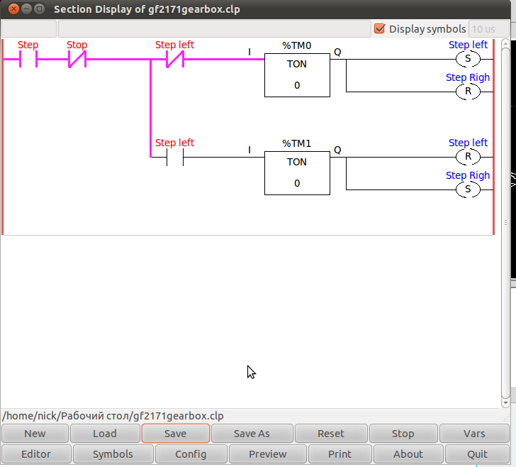

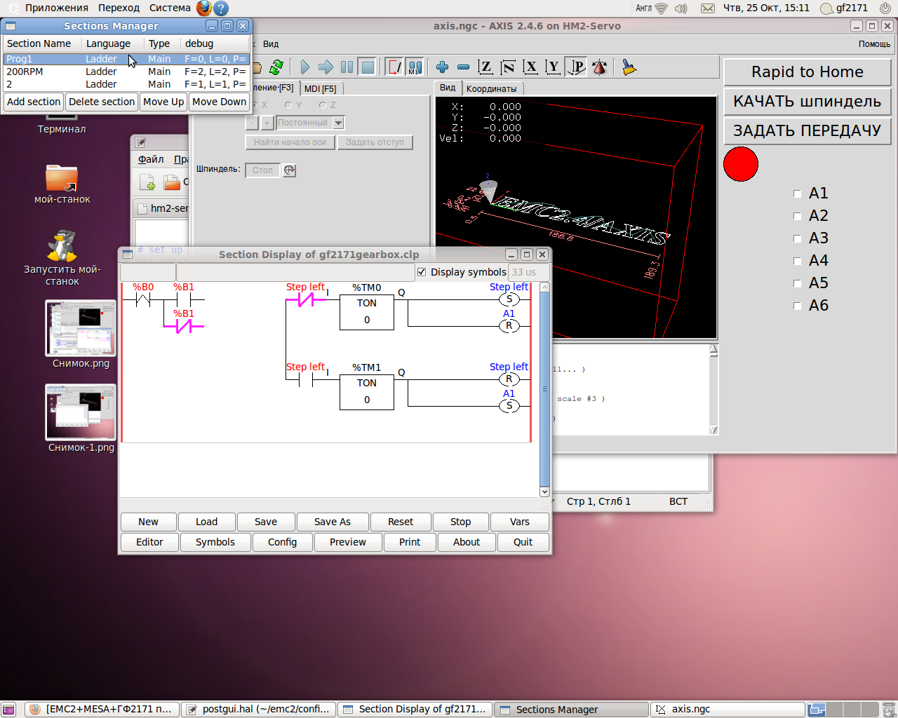

У тебя не правильно стояли ключи включающие таймеры. Вот так надо:
classic ladder.png (4270 просмотров) <a class='original' href='./download/file.php?id=8689&mode=view' target=_blank>Загрузить оригинал (43.25 КБ)</a>
gf2171gearbox.clp
(4.94 КБ) 1281 скачивание
Сообщение Urec »
заморгало)
Значит, неправильно понял значения Set output(S) Reset output(R)
Прикручиваем это к выходам МЕСА

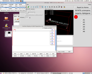

Сообщение Urec »
Я хочу без заморочек пока.

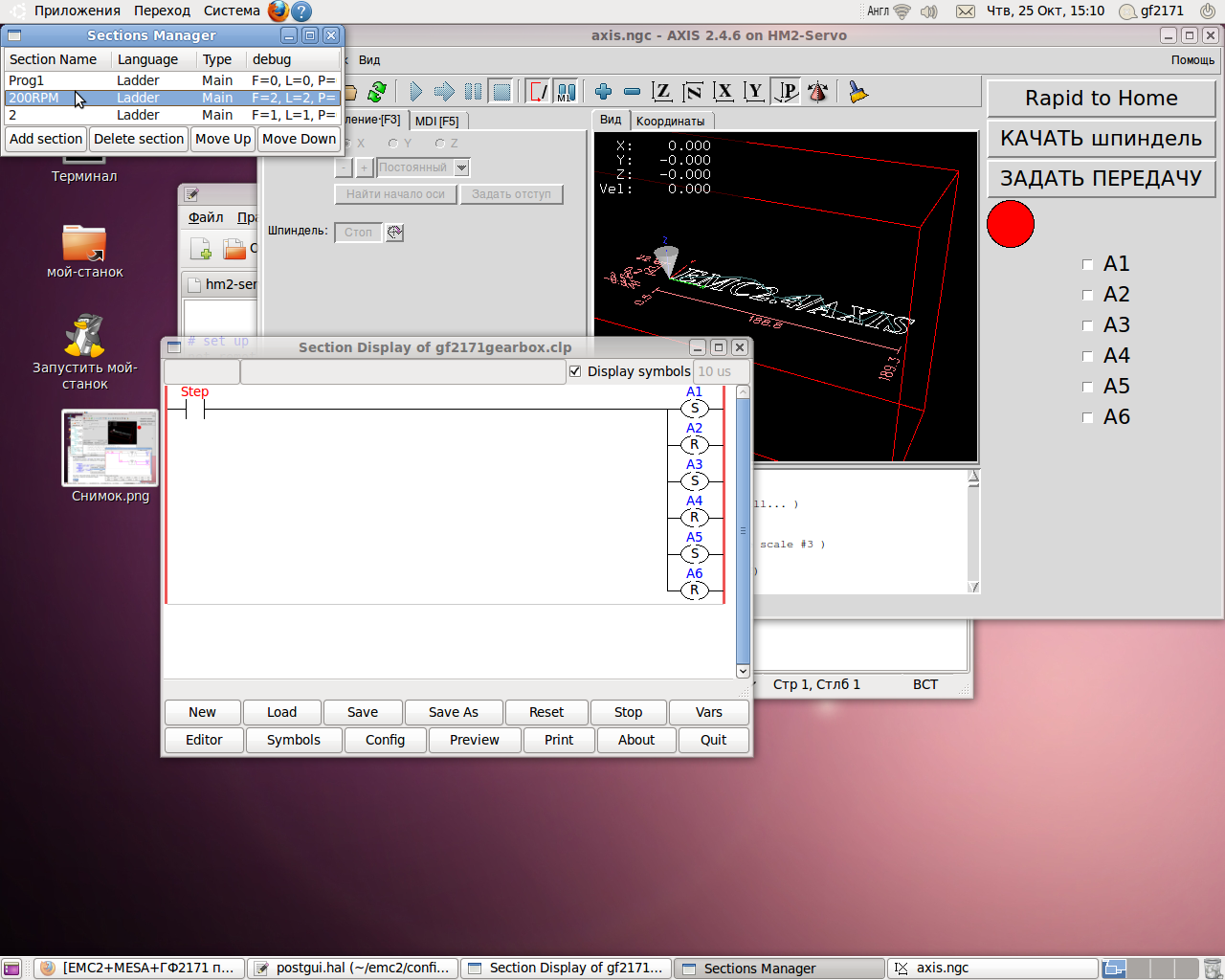

Сделать чекбоксы чтобы задать нужный код включения нужного диапазона и одной кнопкой включать качание(чекбоксом)
Второй кнопкой задать нужную комбинацию и выдать ее на пины месы. Только похоже что в настрйоках ладдера по умолчанию мне уже нехватает значков, они перестали вставляться. В конфигураторе ладдера значения не правятся, когда пытаюсь сконфигурировать черех хал-сыпятся ошибки

Вотъ
Вроде отвечает моим скромным потребностям на данный момент))
В соответствии с табличкой выстраиваю чекбоксы чтобы выбрать нужный диапазон,
нажимаю качать шпиндель, нажимаю задать передачу и должна включиться необходимая комбинация
Переделать на залипающую кнопку по схемам, что выкладывались на форуме-нехватает символов)) гг буду пользовать чекбокс)
Снимок-3.png (4263 просмотра) <a class='original' href='./download/file.php?id=8695&mode=view' target=_blank>Загрузить оригинал (326.24 КБ)</a>

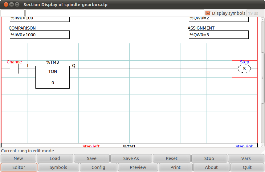

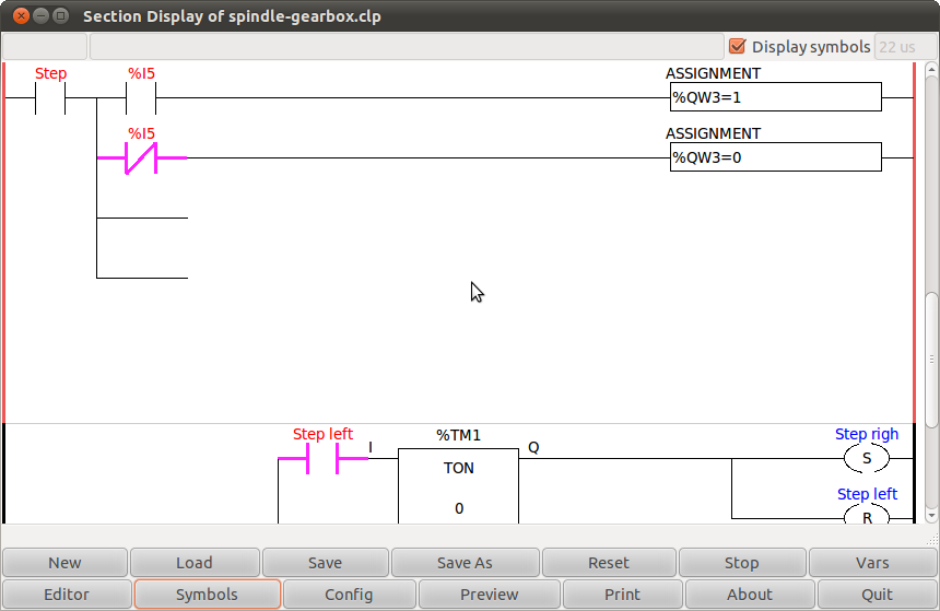

По выбору передачи, сначала делаем вот такой список, со значениями подач в compare и с значениями соответствующих выводов в другой, т.е. например, нам надо включить S800, тогда compare %IW0<1000 а assignment 0 1 0 1 0 1 , т.е. 1+ 0*2 + 1*4 + 0*8 + 1*16 +0*32 = 21.
Потом делаем 6 сравнений, %QW0AND(нужная степень двойки) и выход от этого на нужный контакт датчика. Так мы сделаем вывод. Потом надо будет сделать проверку ввода. Но это уже проще :).
linuxcnc classic ladder gearbox.png (4260 просмотров) <a class='original' href='./download/file.php?id=8714&mode=view' target=_blank>Загрузить оригинал (58.58 КБ)</a>
Да, перед сравнениями добавь вход на Change.
Потом можно добавить маленький таймер на 1 сек, чтобы подождать включение датчиков и включаем шагалку:
Т.е. делаем такую штуку:
Section Display of spindle-gearbox.clp.png (4260 просмотров) <a class='original' href='./download/file.php?id=8715&mode=view' target=_blank>Загрузить оригинал (46.29 КБ)</a>

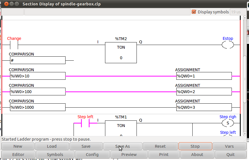

Потом надо сделать проверку датчиков, для этого делаем по два assignment для каждого входа:
И потом сравниваем значение с нужным, т.е. делаем выражение %QW5 + %QW6*2 + %QW7*4 ... = нужному значению. Да, это нужное значение надо задать там же, где мы задавали значение выходов.
В самом конце. Как только сработало сравнение дедаем выход на stop, чтобы остановить шатание и ставим пин Ready.
Вроде все... потом на нужный вход заводим желаемые обороты шпинлея в hal и все будет работать само :).
