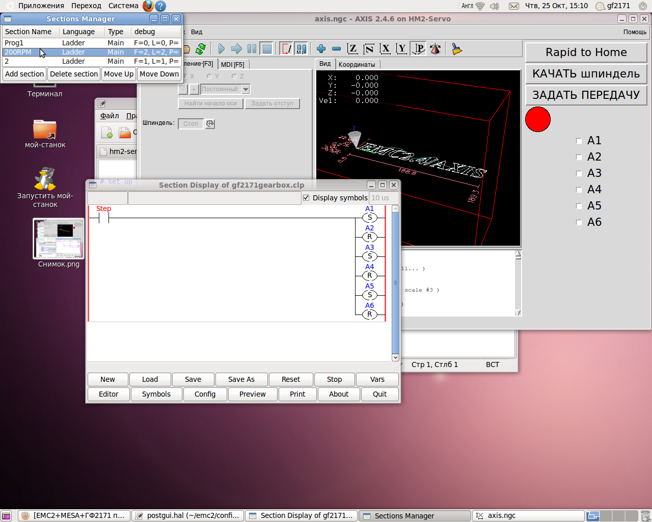

Собрал все виртуально в ЕМЦ, зажал кнопку качать шпиндель- одна ветка открылась, пины замерли и на другую ветку не перескакивает

Пины упорно не осциллируют.
Посмотрите, пожалуйста, ели не сложно

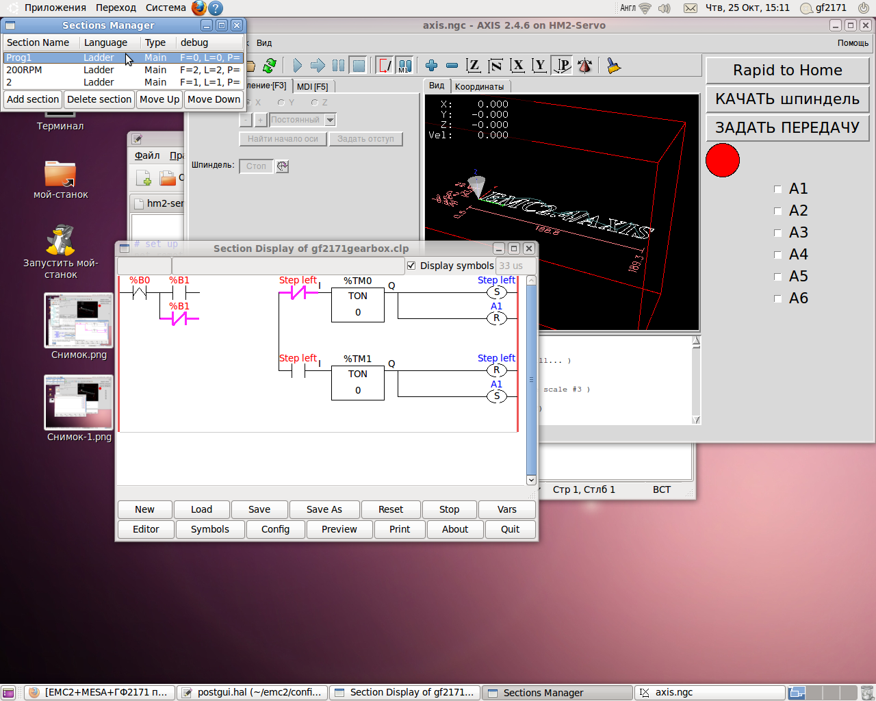

Re: EMC2+MESA+ГФ2171 программирование коробки скотостей
У тебя не правильно стояли ключи включающие таймеры. Вот так надо:
classic ladder.png (4266 просмотров) <a class='original' href='./download/file.php?id=8689&mode=view' target=_blank>Загрузить оригинал (43.25 КБ)</a>
gf2171gearbox.clp
(4.94 КБ) 1281 скачивание

заморгало)
Значит, неправильно понял значения Set output(S) Reset output(R)
