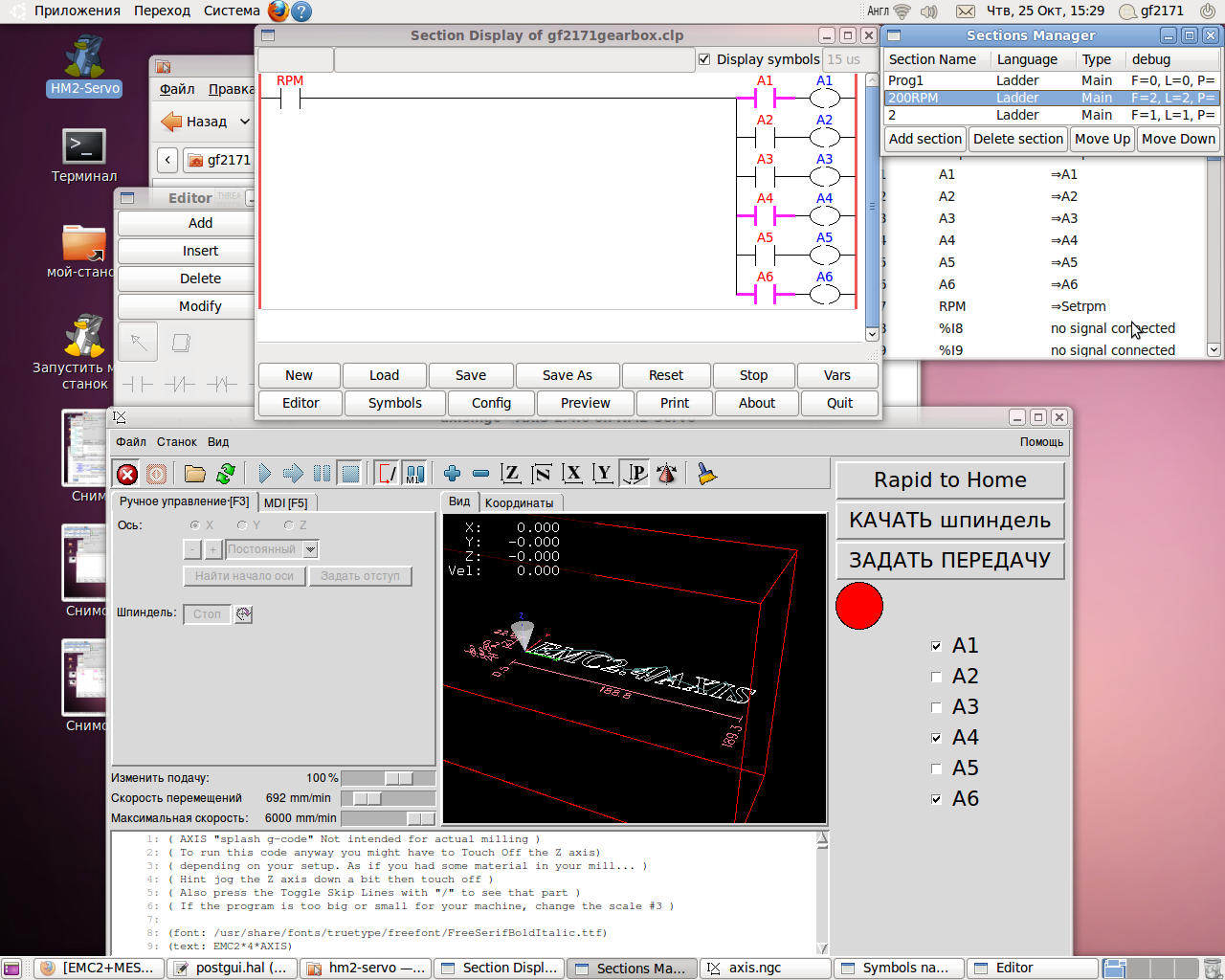

Собрал все виртуально в ЕМЦ, зажал кнопку качать шпиндель- одна ветка открылась, пины замерли и на другую ветку не перескакивает
Снимок.png (3988 просмотров) <a class='original' href='./download/file.php?id=8687&mode=view' target=_blank>Загрузить оригинал (308.82 КБ)</a>

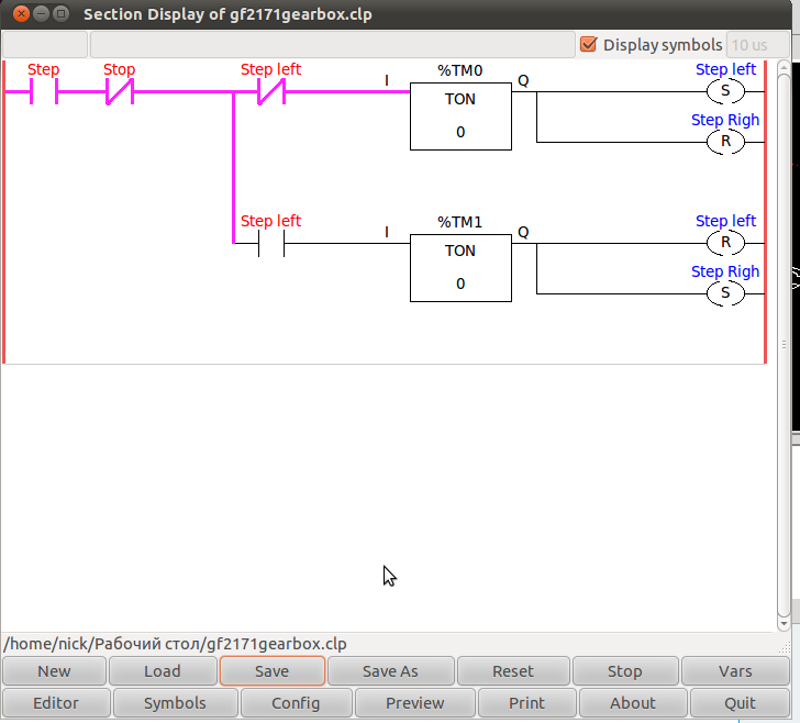

Re: EMC2+MESA+ГФ2171 программирование коробки скотостей
У тебя не правильно стояли ключи включающие таймеры. Вот так надо:
classic ladder.png (3986 просмотров) <a class='original' href='./download/file.php?id=8689&mode=view' target=_blank>Загрузить оригинал (43.25 КБ)</a>

заморгало)
Значит, неправильно понял значения Set output(S) Reset output(R)
Прикручиваем это к выходам МЕСА

Сделать чекбоксы чтобы задать нужный код включения нужного диапазона и одной кнопкой включать качание(чекбоксом)
Второй кнопкой задать нужную комбинацию и выдать ее на пины месы. Только похоже что в настрйоках ладдера по умолчанию мне уже нехватает значков, они перестали вставляться. В конфигураторе ладдера значения не правятся, когда пытаюсь сконфигурировать черех хал-сыпятся ошибки

Вотъ
Вроде отвечает моим скромным потребностям на данный момент))
В соответствии с табличкой выстраиваю чекбоксы чтобы выбрать нужный диапазон,
нажимаю качать шпиндель, нажимаю задать передачу и должна включиться необходимая комбинация
Переделать на залипающую кнопку по схемам, что выкладывались на форуме-нехватает символов)) гг буду пользовать чекбокс)
Снимок-3.png (3979 просмотров) <a class='original' href='./download/file.php?id=8695&mode=view' target=_blank>Загрузить оригинал (326.24 КБ)</a>
