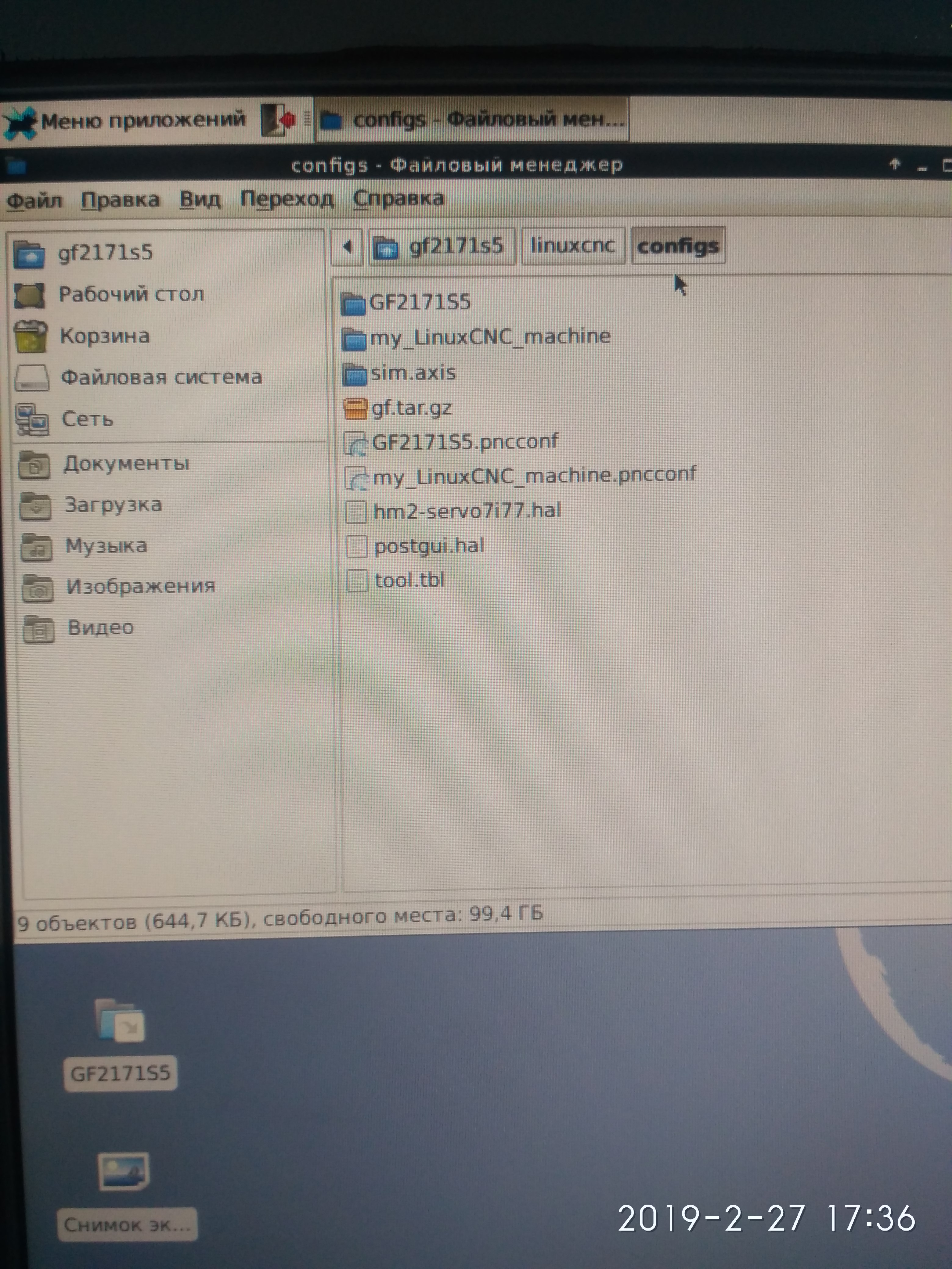

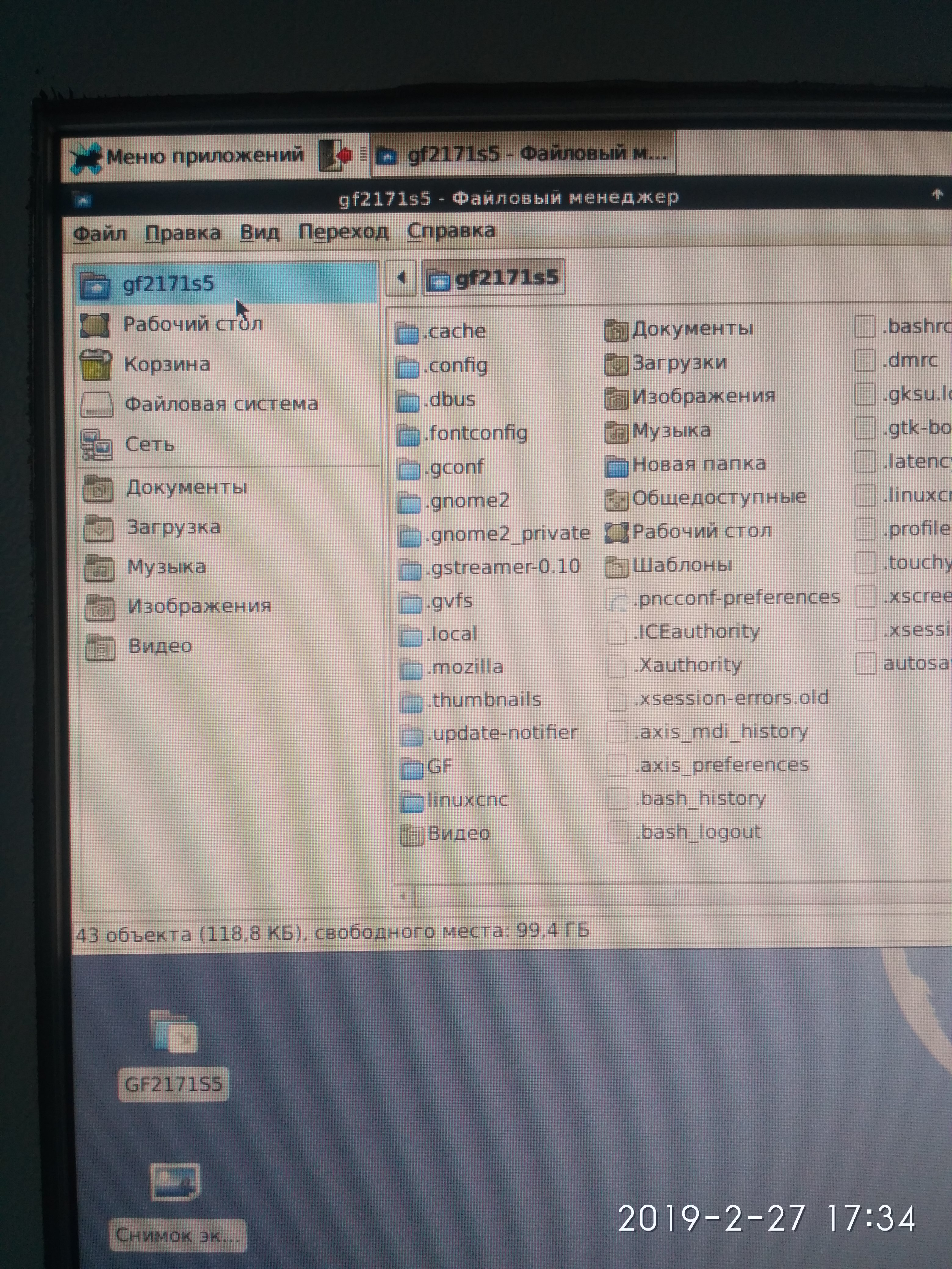

Re: LinuxCNC под ГФ2171С5
Сообщение sashaK »
Ищите папку с таким именем: GF2171S5
На предыдущей странице вам путь и название этой папки на вашем скрине выделил красным тов. Афтаев.
rehden
Сообщения: 193
Зарегистрирован: 06 мар 2012, 12:31
Репутация: 33
Настоящее имя: Денис
Откуда: Павловский Посад
Сообщение rehden »
Kot2019 писал(а):Вроде это
открываешь папку на рабочем столе "домашний каталог"
там папка linuxcnc - жмякаешь по ней
в ней папка "config"- заходишь в него
там ищешь папку"GF2171S5" - это папка с файлами конфигураций твоего станка. архивируй ее и выкладывай суда.
и ты точно уверен что работаешь по тому конфигу что открыл в Pncconf Wizard
сколько папок по соседству с папкой "GF2171S5 ?

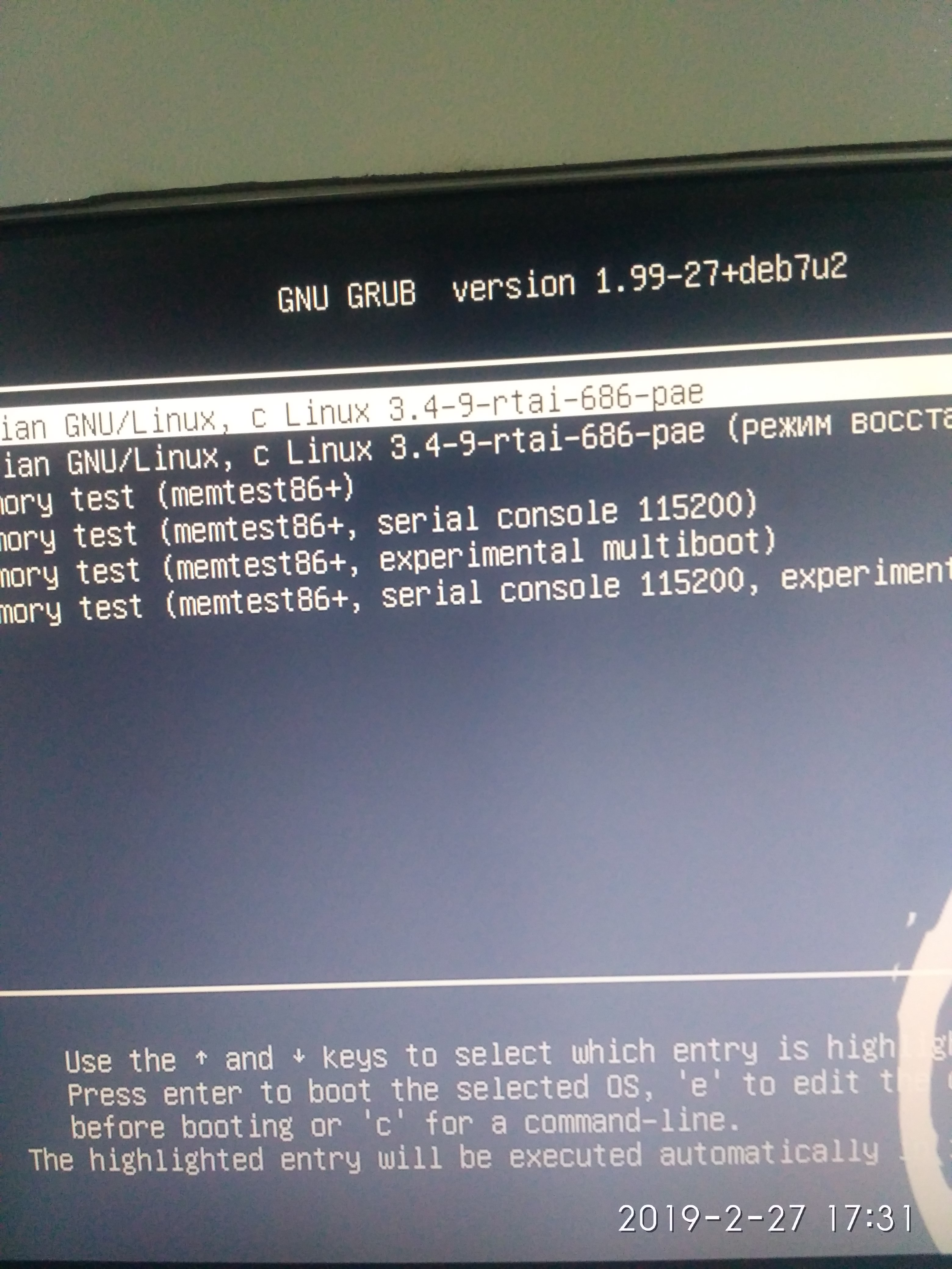

При загрузке линукса выскакивает GNU GRU какой то

Вот посмотрите
IMG_20190227_173129.jpg (3078 просмотров) <a class='original' href='./download/file.php?id=158033&mode=view' target=_blank>Загрузить оригинал (1.38 МБ)</a>

вот с экрана
IMG_20190227_173444.jpg (3076 просмотров) <a class='original' href='./download/file.php?id=158035&mode=view' target=_blank>Загрузить оригинал (3.32 МБ)</a>

еще
IMG_20190227_173613.jpg (3074 просмотра) <a class='original' href='./download/file.php?id=158036&mode=view' target=_blank>Загрузить оригинал (2.02 МБ)</a>
