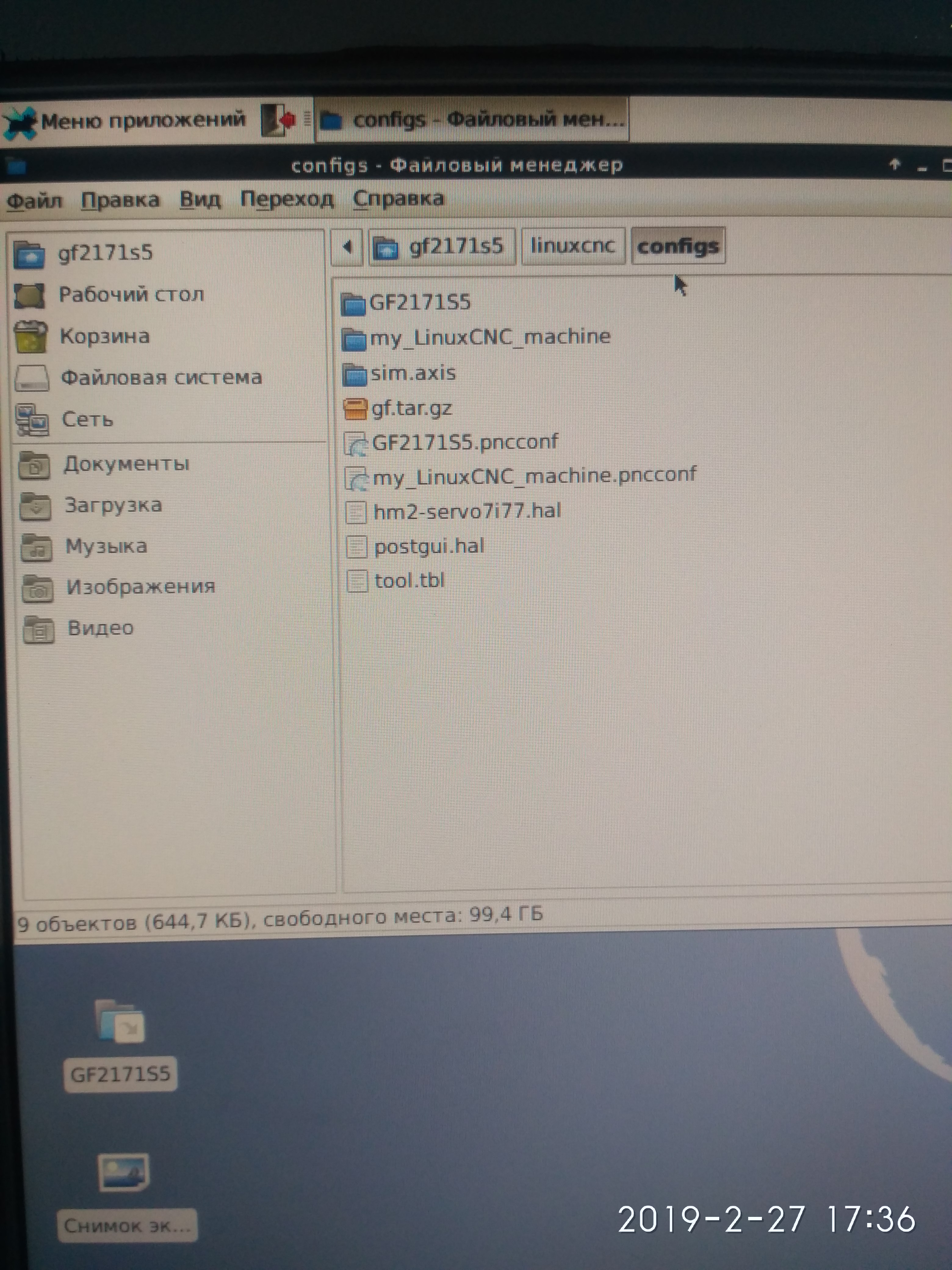

Re: LinuxCNC под ГФ2171С5
Сообщение sashaK »
Ищите папку с таким именем: GF2171S5
На предыдущей странице вам путь и название этой папки на вашем скрине выделил красным тов. Афтаев.
Сообщение rehden »
Kot2019 писал(а):Вроде это
открываешь папку на рабочем столе "домашний каталог"
там папка linuxcnc - жмякаешь по ней
в ней папка "config"- заходишь в него
там ищешь папку"GF2171S5" - это папка с файлами конфигураций твоего станка. архивируй ее и выкладывай суда.
и ты точно уверен что работаешь по тому конфигу что открыл в Pncconf Wizard
сколько папок по соседству с папкой "GF2171S5 ?

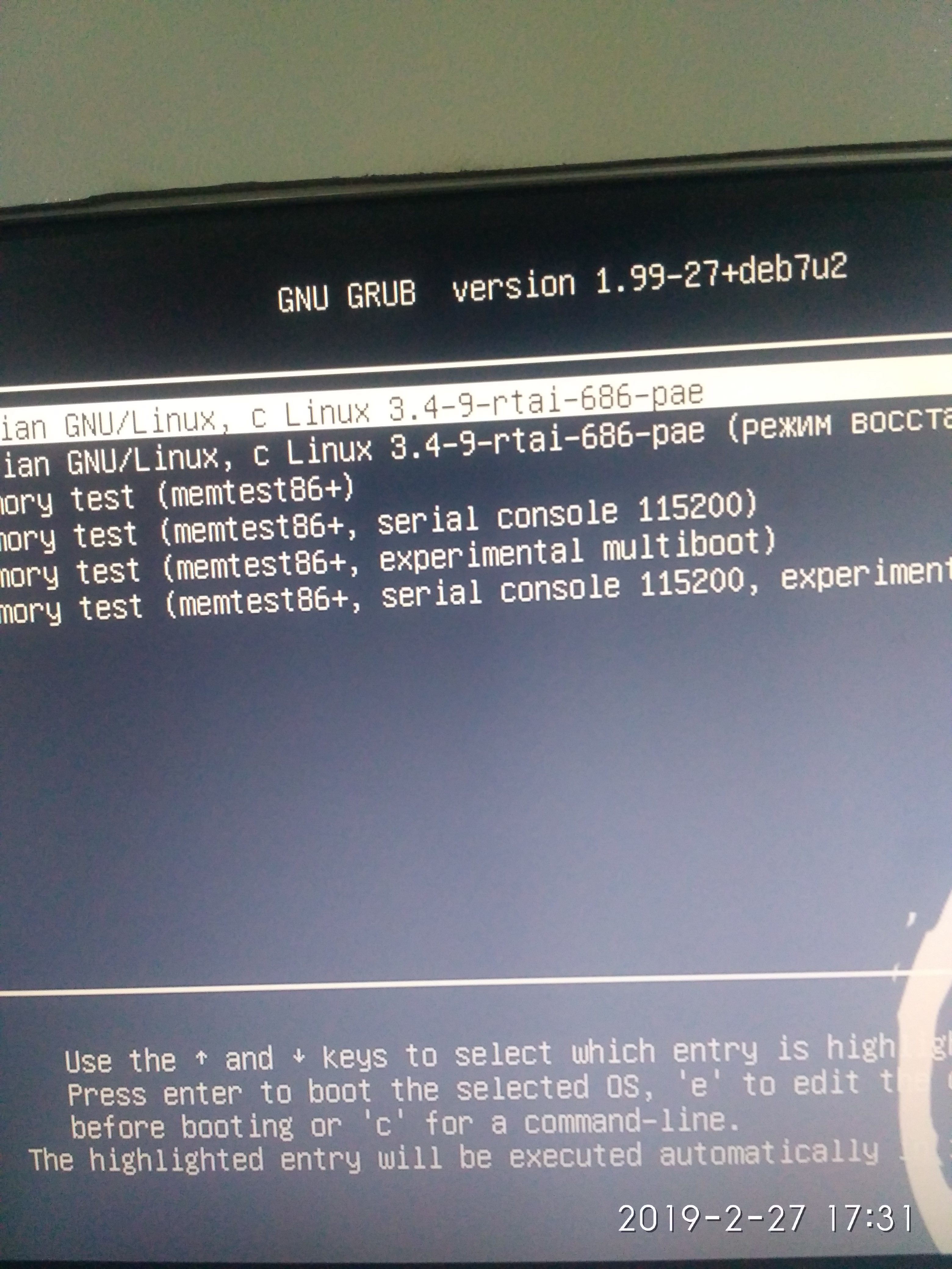

Kot2019
Сообщения: 40
Зарегистрирован: 11 фев 2019, 14:34
Настоящее имя: Виктор
Сообщение Kot2019 »
При загрузке линукса выскакивает GNU GRU какой то

Kot2019
Сообщения: 40
Сообщение Kot2019 »
вот с экрана
IMG_20190227_173444.jpg (3107 просмотров) <a class='original' href='./download/file.php?id=158035&mode=view' target=_blank>Загрузить оригинал (3.32 МБ)</a>

vovafed
Сообщения: 1810
Репутация: 325
Откуда: башкортостан
Сообщение vovafed »
это не то
конфиг скорее всего в папке GF2171
