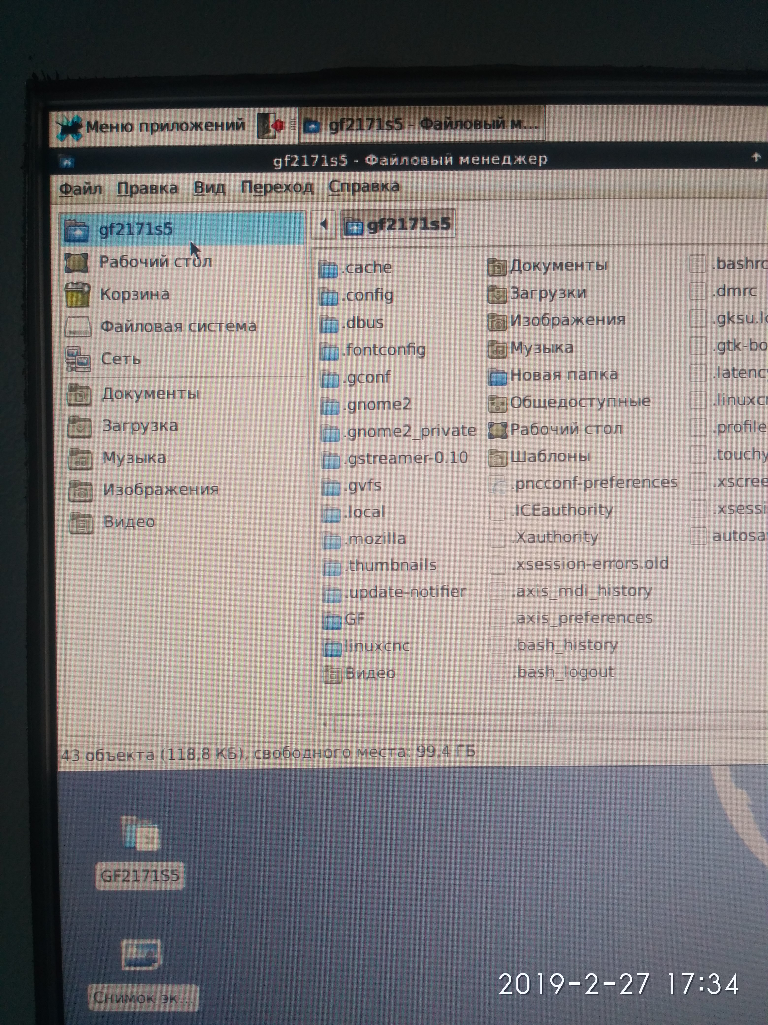

Re: LinuxCNC под ГФ2171С5
Сообщение sashaK »
Ищите папку с таким именем: GF2171S5
На предыдущей странице вам путь и название этой папки на вашем скрине выделил красным тов. Афтаев.
rehden
Сообщения: 193
Зарегистрирован: 06 мар 2012, 12:31
Репутация: 33
Настоящее имя: Денис
Откуда: Павловский Посад
Сообщение rehden »
Kot2019 писал(а):Вроде это
открываешь папку на рабочем столе "домашний каталог"
там папка linuxcnc - жмякаешь по ней
в ней папка "config"- заходишь в него
там ищешь папку"GF2171S5" - это папка с файлами конфигураций твоего станка. архивируй ее и выкладывай суда.
и ты точно уверен что работаешь по тому конфигу что открыл в Pncconf Wizard
сколько папок по соседству с папкой "GF2171S5 ?

вот с экрана
IMG_20190227_173444.jpg (3106 просмотров) <a class='original' href='./download/file.php?id=158035&mode=view' target=_blank>Загрузить оригинал (3.32 МБ)</a>

vovafed
Сообщения: 1810
Репутация: 325
Откуда: башкортостан
Сообщение vovafed »
это не то
конфиг скорее всего в папке GF2171

На фото "Mesa Card 0" в разделе "Страница установок" в столбце" Num of pwm generators" и " Num of step generators" стоят нули. Я поставил в " Num of pwm generators" 3 и попробовал управлять по "Х" координате. Вроде как оживилась координата. Система управления состоит из компьютера и двух внешних плат-плата " 7i77" и плата генератора, то есть должен быть ,наверное, Включен " Num of step generators" 3. Этот режим я еще не пробовал
vovafed
Сообщения: 1810
Репутация: 325
Сообщение vovafed »
файл GF2171s5.pncconf удалите сразу пока чего не вышло
и папку GF2171s5 в архив и сюда закинте
