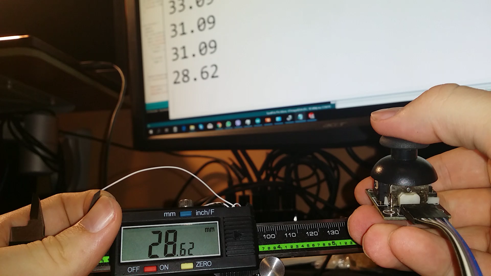

Screenshot_2019-06-22-02-43-01.png (12837 просмотров) <a class='original' href='./download/file.php?id=164998&mode=view' target=_blank>Загрузить оригинал (1.33 МБ)</a>
Кое что получилось.
То, что хотел оно делает. В блокнот, эксель, и в КАД значения вводит.
Теперь осталось скомпоновать.
Первый пост дополнил кодом, кто пожелает повторить.
Но я код "вообще" не понимаю, так что посоветовать ничего не смогу, "собрал" во едино методом "тыка".
(кому интересно, то короткое видео можно глянуть в инстаграме)
