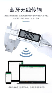

Все уже придумано за нас :)
Есть готовые штангены с блютузом, типа такого:
754870875.jpg (13334 просмотра) <a class='original' href='./download/file.php?id=156626&mode=view' target=_blank>Загрузить оригинал (206.47 КБ)</a>
Плюс целая куча проводных, и штангелей, и индикаторов и остального измерительного.
А еще есть индикаторы, тоже с блютузом ;)

Mr. Mass писал(а):Есть готовые штангены с блютузом, типа такого:
Цены? И желание покупать резко отпадет :)
А ссылку на него можно?

xenon-alien писал(а):А ссылку на него можно?
https://www.aliexpress.com/af/digital-c ... tooth.html
