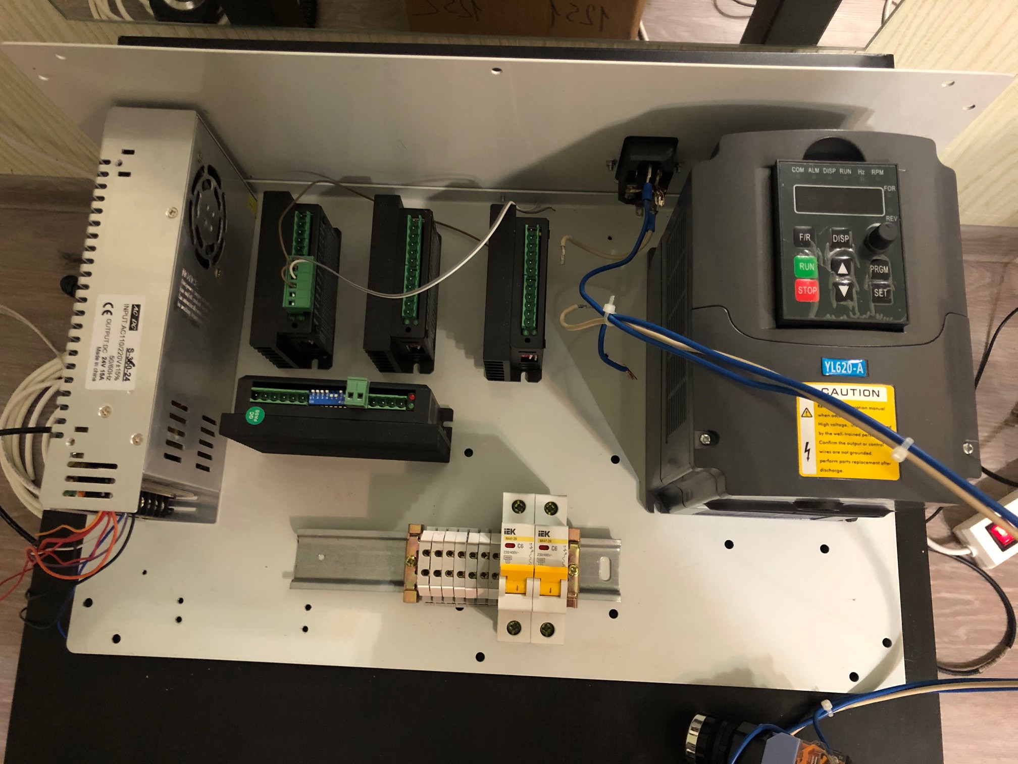

Еще начал собирать электронику в ящик. Выбрал вот такое расположение компонентов
DDCSV CybSys.jpg (9502 просмотра) <a class='original' href='./download/file.php?id=171069&mode=view' target=_blank>Загрузить оригинал (558.12 КБ)</a>
Электроника чпу CybSys.jpg (9502 просмотра) <a class='original' href='./download/file.php?id=171070&mode=view' target=_blank>Загрузить оригинал (580.49 КБ)</a>
Сообщения: 2477
Re: Станок с ЧПУ по дереву 500х300х100
Драйвера не самым лучшим образом расположены. Но это мелочи. Вот частотник точно не по феншую. Может греться.
CybSys
Сообщения: 480
Зарегистрирован: 07 июн 2013, 10:02
Репутация: 121
Откуда: Иваново
Сообщение CybSys »
nevkon писал(а):Драйвера не самым лучшим образом расположены. Но это мелочи. Вот частотник точно не по феншую. Может греться.
За частотником в задней стенке большое отверстие, с той стороны в частотнике как раз маленький вентилятор. В верхней крышки будет еще один вентилятор. На фото их просто не видно.

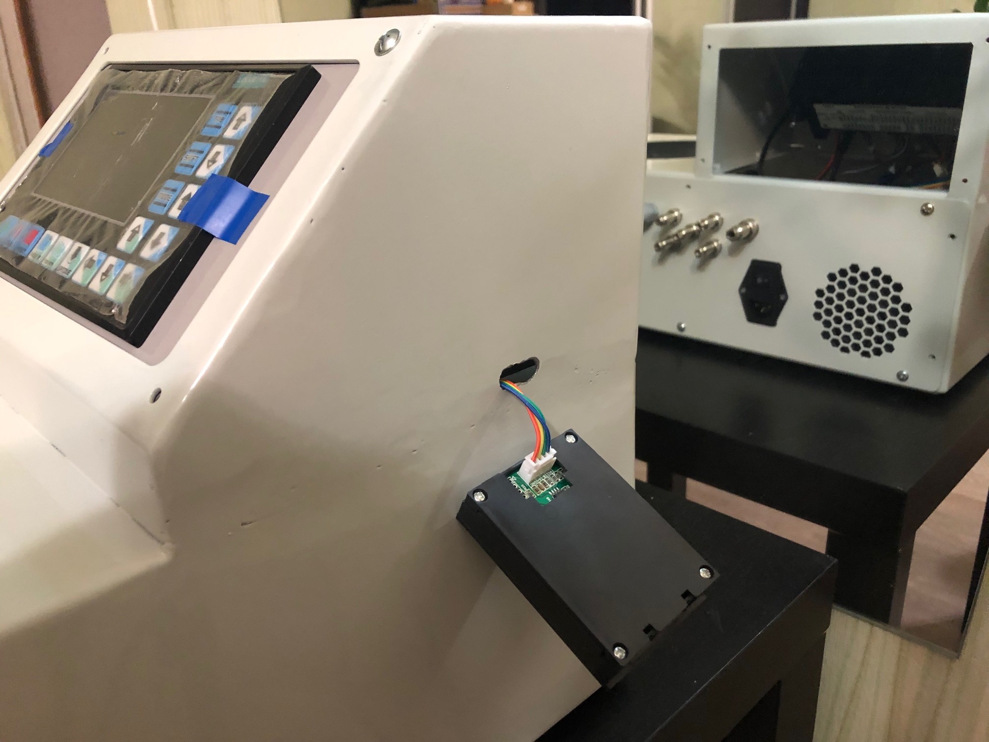

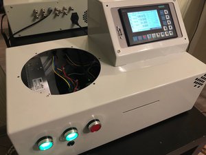

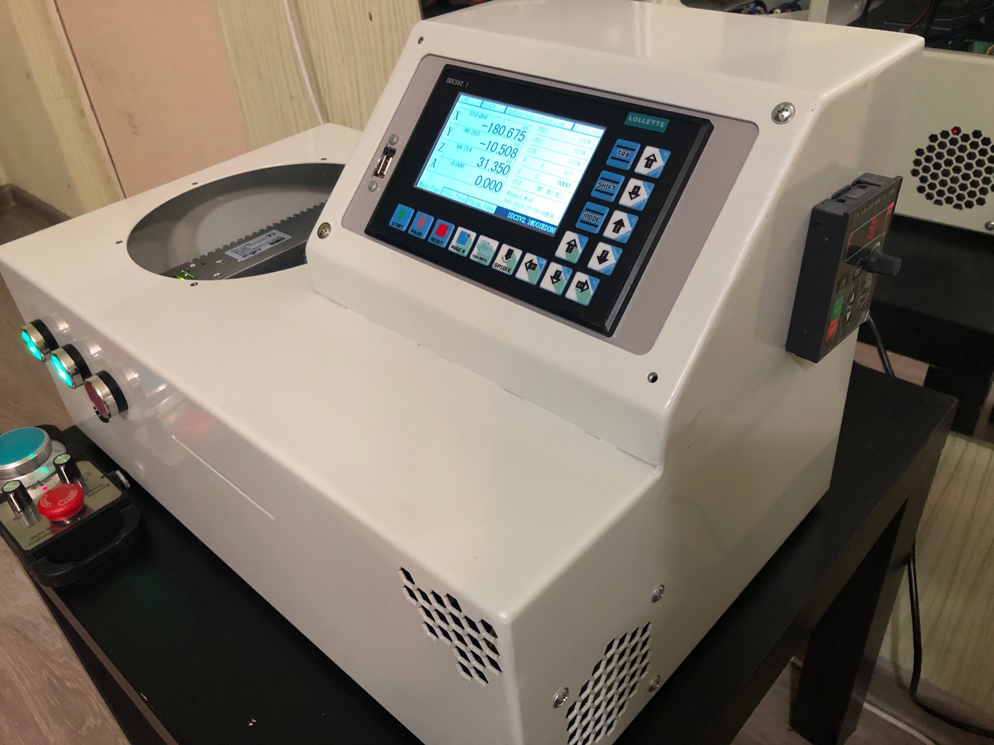

Собрал ящик, оформил это в видосик ;)
https://www.youtube.com/watch?v=X2Ze2q-70Pw
Ну и несколько фото:
IMG_8080.jpg (8968 просмотров) <a class='original' href='./download/file.php?id=172671&mode=view' target=_blank>Загрузить оригинал (891.31 КБ)</a>
IMG_8086.jpg (8968 просмотров) <a class='original' href='./download/file.php?id=172673&mode=view' target=_blank>Загрузить оригинал (524.62 КБ)</a>
IMG_8087.jpg (8968 просмотров) <a class='original' href='./download/file.php?id=172674&mode=view' target=_blank>Загрузить оригинал (539.53 КБ)</a>
IMG_8084.jpg (8968 просмотров) <a class='original' href='./download/file.php?id=172675&mode=view' target=_blank>Загрузить оригинал (493.27 КБ)</a>
Сообщения: 34042
CybSys, что то ящики у тебя все однотипные. Такой же ящик был в вакуумной установке. Или это уже вакуумная установка пошла на запчасти? :)
CybSys
Сообщения: 480
Репутация: 121
Откуда: Иваново
Сообщение CybSys »
Это он и есть, под эл ЧПУ хорошо вписался. Что касается вакуумной установки, то там все равно все переделывать, и корпус тоже... :)
ПС. Переделывать не все, а только трубопровод - добавить тройник для датчика, натикателя. сам магнетрон давно переконфигуррирован, ...
Сообщения: 2477
Такой красивый корпус и такое отверстие под флешку. А большое отверстие можно закрыть большим вентилятором с фильтром.
Выносная панель на скотче - не отвалится?

nevkon писал(а):Выносная панель на скотче - не отвалится?
Силиконовый скотч всем скотчам скотч.
CybSys
Сообщения: 480
Репутация: 121
Откуда: Иваново
Сообщение CybSys »
nevkon писал(а):Такой красивый корпус и такое отверстие под флешку. А большое отверстие можно закрыть большим вентилятором с фильтром.
Не должен отвалиться. Отвалится - прибью гвоздями.

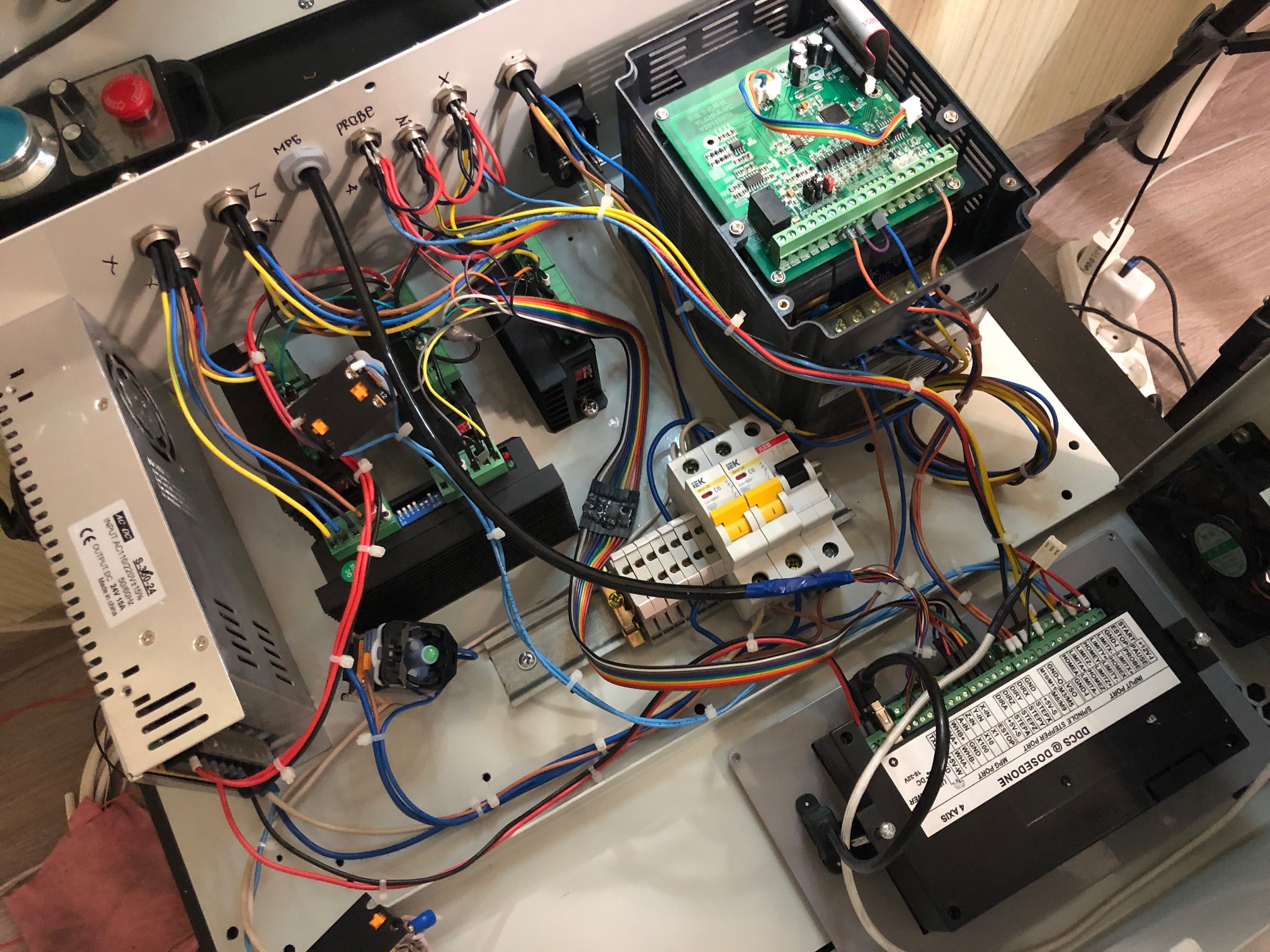

Совместил ящик со станиной получилось что-то похожее на станок ;)
https://www.youtube.com/watch?v=3xFvxyVFmhg
Что посоветуете относительно проводов? Лично мне не очень нравится эта свисающая гирлянда, может удлинить провода и сделать все как планировал, т.е. развернуть ящик, но все равно, куда же убрать провода? Или оставить так и не париться. они вроде не мешают?
Ну а в общем и целом что скажете?
