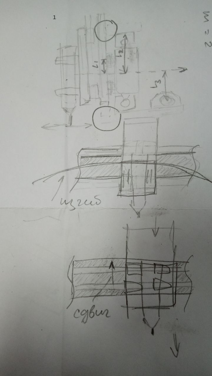

Не вижу тут какойто выгоды если пара обеспечивает допустимые усилия, балка безусловно жиденько выглядит.
AVK74 писал(а): Это совершенно очевидно. При развороте реакции сил на 90гр появляются нагрузки на изгиб + увеличение плеча до каретки + потеря жесткости непосредственно в месте соединения плоскостей + еще по мелочи.
Нужно всегда стараться замкнуть реакции на одной плоскости тк тогда все силы работают на сдвиг, что очевидно увеличивает жесткость.
попытался изобразить реалтайм набросок, про эти плечи идет речь?

al_us писал(а):попытался изобразить реалтайм набросок, про эти плечи идет речь?
У нас есть сила, вектор ее находится в месте крепления гайки ШВП, у нас есть реакции от этой силы, это каретки и фреза. Чем меньше расстояния от этой точки до точек реакции тем очевидно лучше. При повороте реакции возникают нагрузки на изгиб, что тоже не добавляет жесткости. Когда все замыкается на одной плоскости, очевидно, что все нагрузки идут на сдвиг, что опять же, совершенно очевидно, увеличивает жесткость.
Я тоже имел глупость так сделать:
https://www.youtube.com/watch?v=ffHmDBK__a4&t=2s
Насмотревшись других проектов, однако я думал, что так делают ввиду особенностей распределения нагрузок на рельс. Следующий станок я уже делал по всем правилам.

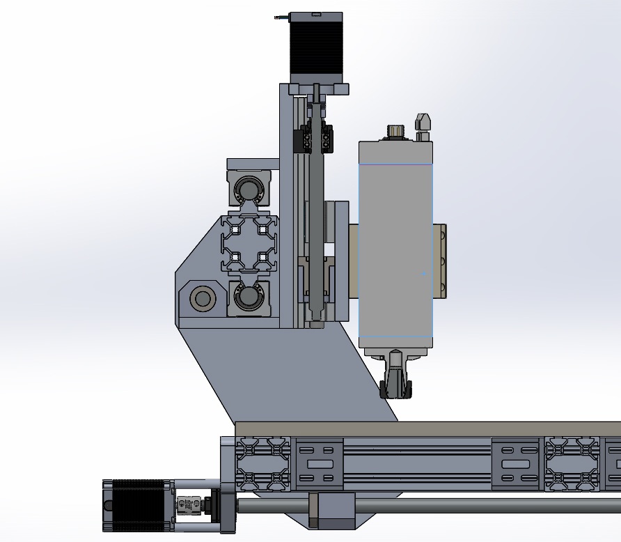

Вот обещаная картинка- заготовка, можно рисоваться, сколько душе угодно.
разрез 1.JPG (2934 просмотра) <a class='original' href='./download/file.php?id=155250&mode=view' target=_blank>Загрузить оригинал (92.46 КБ)</a>
to AVK74: Теперь ясно о чем Вы толкуете- о нагрузке вдоль портала, но и здесь вы приводите несоизмеримый пример. У вашего станочка из первого видео рельсы висят практически в воздухе, фанерная полочка под подошвой не в счет- она никакой роли не сыграет поскольку сама висит в воздухе. Если Вы видели металлоконструкции из швеллера, работающие на изгиб, то возможно обращали внимание на то, что со стороны полок с определенным шагом приварены ребра - для сохранения устойчивости полок и предотвращения искажения профиля поперечного сечения.

Samodelkin 88 писал(а):У вашего станочка из первого видео рельсы висят практически в воздухе, фанерная полочка под подошвой не в счет- она никакой роли не сыграет поскольку сама висит в воздухе.
Это совершенно непринципиально, да и не висит она в воздухе, вторая сторона прикручена уже за стенкой портала. Жесткость там огого. Поболе чем у конструкционного профиля. И винт кстати стоит на правильном месте в отличии от вашего расположения с огромным плечом. Дело не в том как там что у вас усилено и т.д. Такая конструкция сложнее и хуже при прочих равных. Для любого человека с техническим образованием (или просто технически грамотного) это очевидно.
Я так и не смог донести до вас основной месседж. Когда несколько лет решал задачи по Сопромату эпюры рисуются просто поверх любой конструкции в голове.

MX_Master писал(а):Имя этому крохе на фото в середине - профиль-герой
Профиль при изгибе балки не работает, так как находится почти по нейтральной оси, жесткость обеспечивается за чет максимального удаления от нейтральной оси основного материала- рельс. Они в данном случае работают на сжатие-растяжение, что значительно лучше изгиба. Если рельсы перенести на переднюю поверхность балки то они уже не будут играть никакой роли- вся нагрузка придется на сечение балки.
На кручение возможно жесткости будет не достаточно, согласен. Есть еще резерв даже при такой конструкции, но я пока оставлю без изменений- до натурных испытаний.
