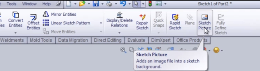

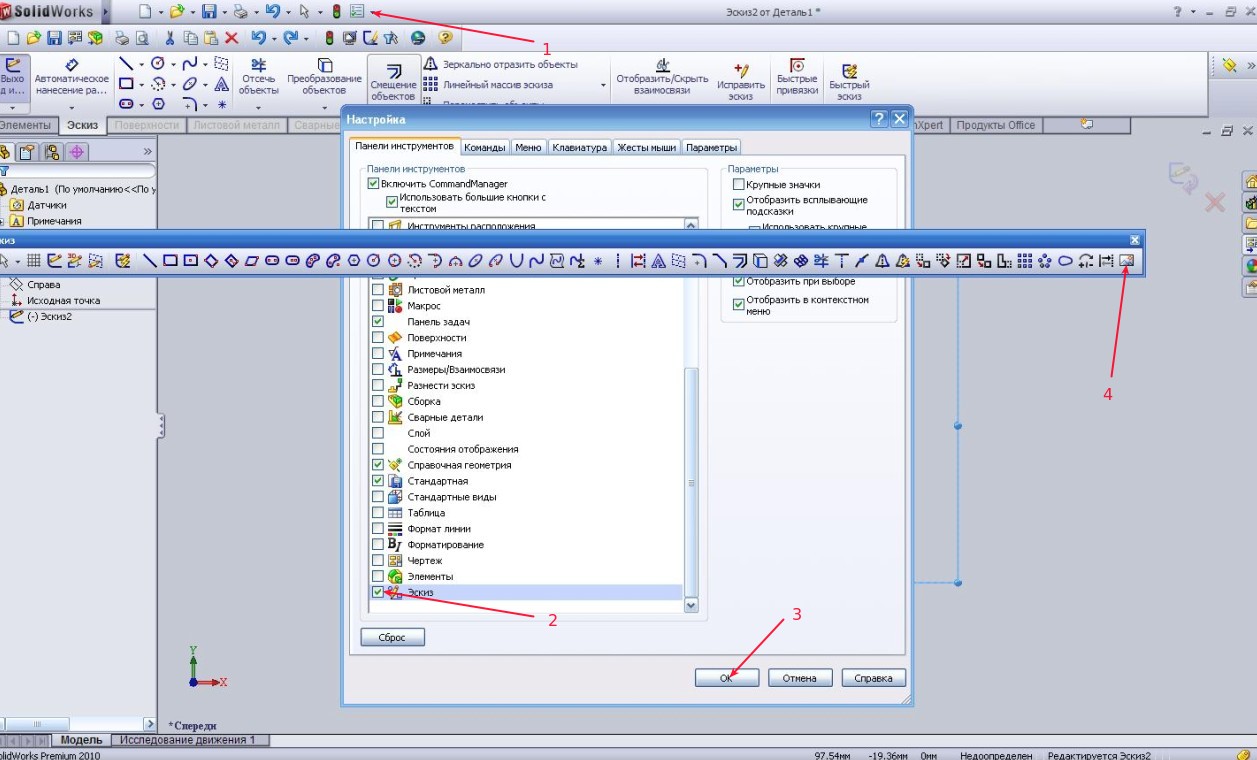

Solid меня серьезно заинтересовал! Возникла проблемка.
Смотрел урок http://www.youtube.com/watch?v=7XDb4566 ... el&list=UL
и не смог понять как открыть или создать такую панель инструментов в Эскизе. Я скачал SW 2012 и 2013 и такого нет :thinking:

Сообщения: 8340
Репутация: 1589
Re: Создание модели по чертежам.
Сообщение nkp »
ampredator писал(а):как открыть или создать такую панель инструментов в Эскизе.
Выделение(029).jpg (4774 просмотра) <a class='original' href='./download/file.php?id=8579&mode=view' target=_blank>Загрузить оригинал (167.8 КБ)</a>
или из главного меню:
инструменты-инструменты эскиза-картинка эскиза

ampredator писал(а): и не смог понять как открыть или создать такую панель инструментов в Эскизе. Я скачал SW 2012 и 2013 и такого нет :thinking:
Так в следующих кадрах показывают где её добыть. :hehehe:

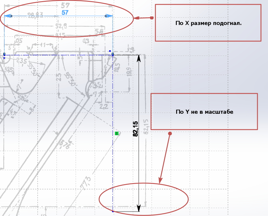

Какое то наваждение. Ничего не получается с масштабированием. Посмотрел эту тему в форуме http://www.chipmaker.ru/topic/24061/page__p__347983, но ничего не выходит. Странно, у меня чертеж в отсканирован с оригинала, начинаю подгонять размеры и он плывет.
На фото, я подогнал Х по масштабу, а по Y .... что это? Как с этим бороться?
Image 1.jpg (4706 просмотров) <a class='original' href='./download/file.php?id=8637&mode=view' target=_blank>Загрузить оригинал (320.3 КБ)</a>
Сообщения: 22776
А это нормальная практика, я когда 3д увлекался рисовал машинки всякие, и по началу не мог понять, как так рисую кривую по двум видам, а она с третьим видом не сходится.
Не удивлюсь, если там отдельные размеры по Y друг с другом не сходятся. Хотя, если сходятся, тогда проще, в крайнем случае можно тупо подогнать размер картинки.

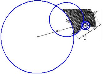

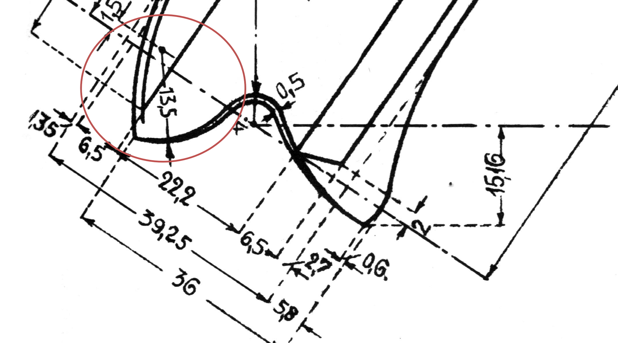

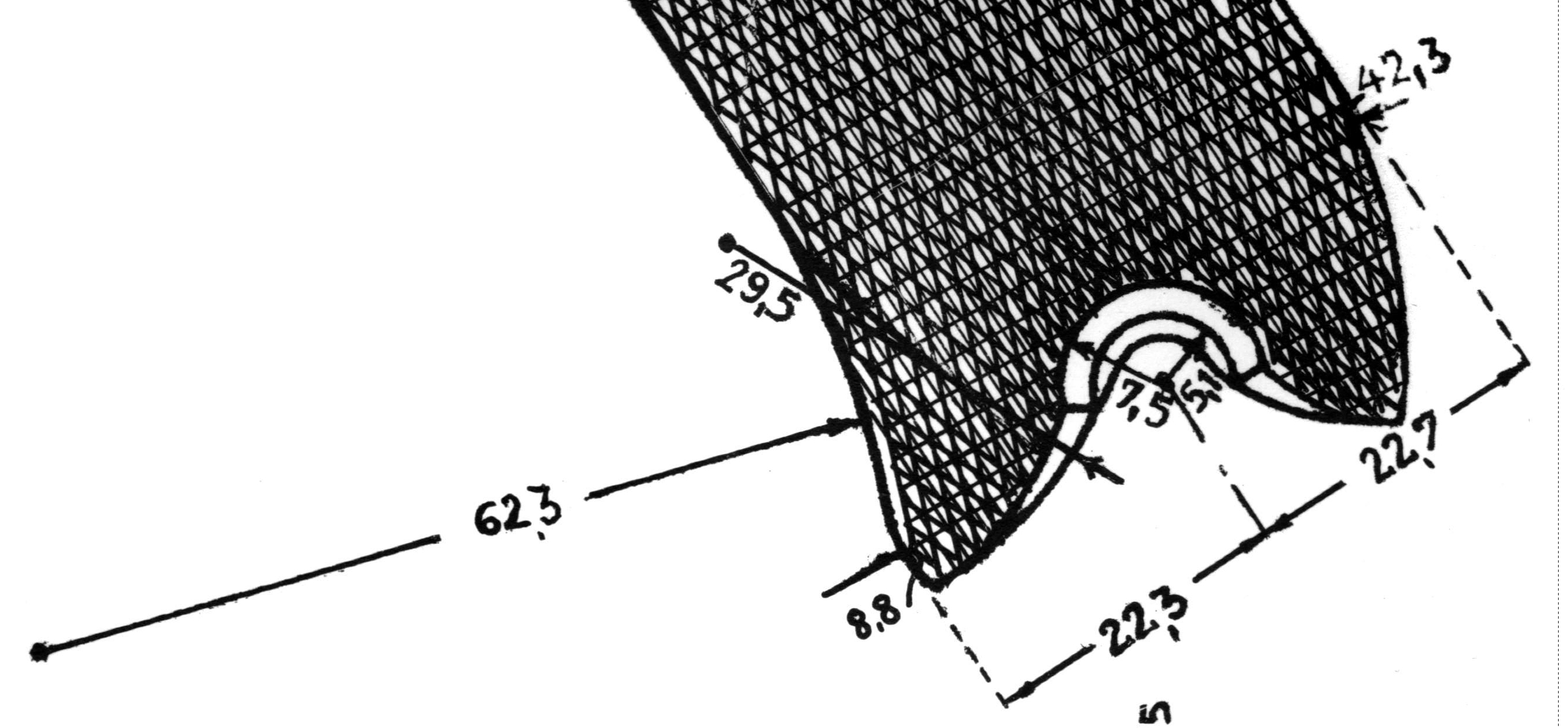

Всем привет!
Кто дружит с черчением? :oops:
Помогите разобраться, как правильно создавать окружности
left face.jpg (4650 просмотров) <a class='original' href='./download/file.php?id=8970&mode=view' target=_blank>Загрузить оригинал (856.33 КБ)</a>
здесь понятно все. (4650 просмотров) <a class='original' href='./download/file.php?id=8971&mode=view' target=_blank>Загрузить оригинал (538.16 КБ)</a>
здесь понятно все.
Fisher
Сообщения: 3391
Репутация: 424
Откуда: Киров
Сообщение Fisher »
Может так?
Фрагмент.jpg (4648 просмотров) <a class='original' href='./download/file.php?id=8973&mode=view' target=_blank>Загрузить оригинал (12.55 КБ)</a>
Рисунок масштабирован 1:1 Окружности по указанным размерам.
