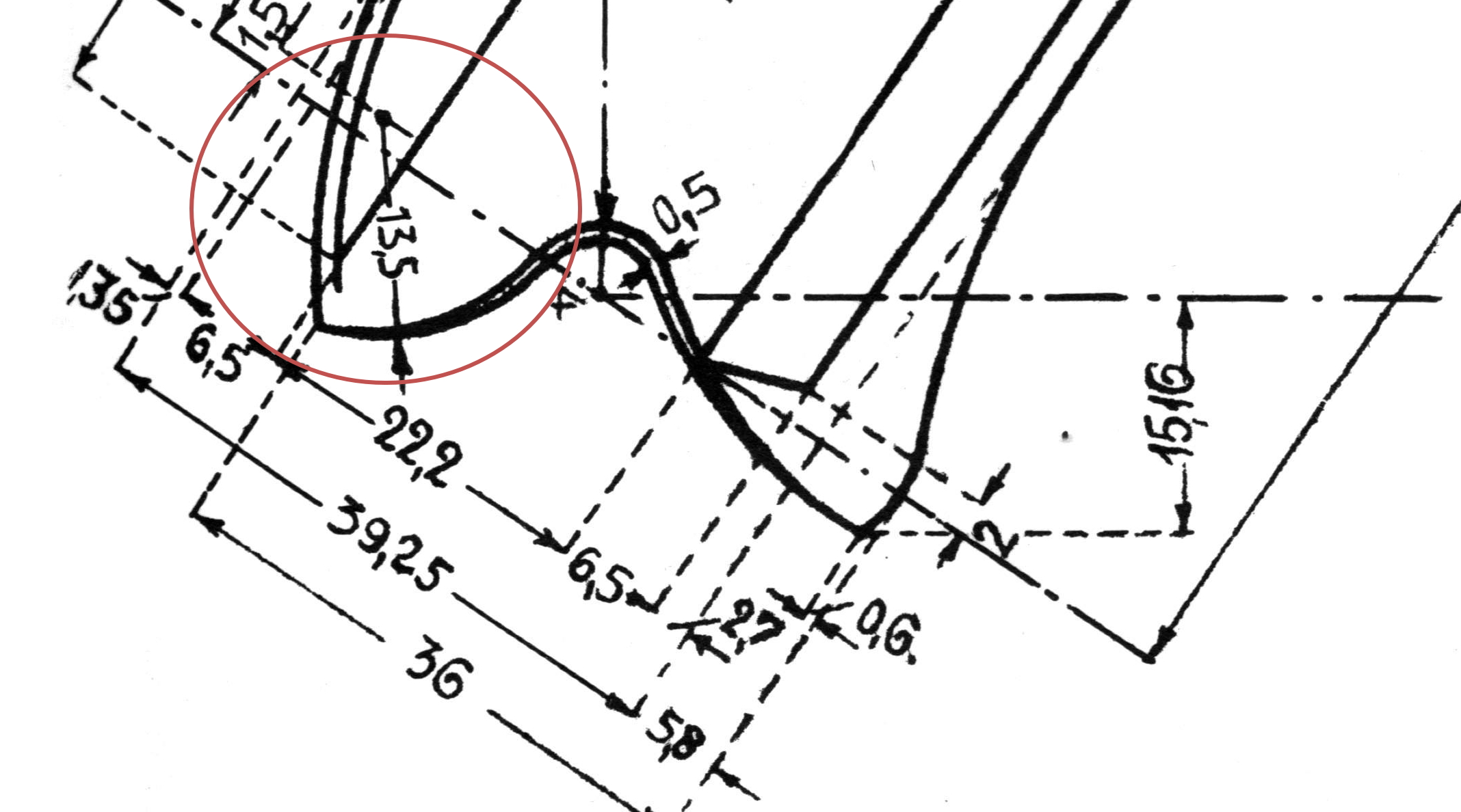

Всем привет!
Кто дружит с черчением? :oops:
Помогите разобраться, как правильно создавать окружности
left face.jpg (4808 просмотров) <a class='original' href='./download/file.php?id=8970&mode=view' target=_blank>Загрузить оригинал (856.33 КБ)</a>
здесь понятно все. (4808 просмотров) <a class='original' href='./download/file.php?id=8971&mode=view' target=_blank>Загрузить оригинал (538.16 КБ)</a>
здесь понятно все.
Fisher
Сообщения: 3317
Репутация: 424
Откуда: Киров
Re: Создание модели по чертежам.
Сообщение Fisher »
Может так?
Фрагмент.jpg (4806 просмотров) <a class='original' href='./download/file.php?id=8973&mode=view' target=_blank>Загрузить оригинал (12.55 КБ)</a>
Рисунок масштабирован 1:1 Окружности по указанным размерам.
